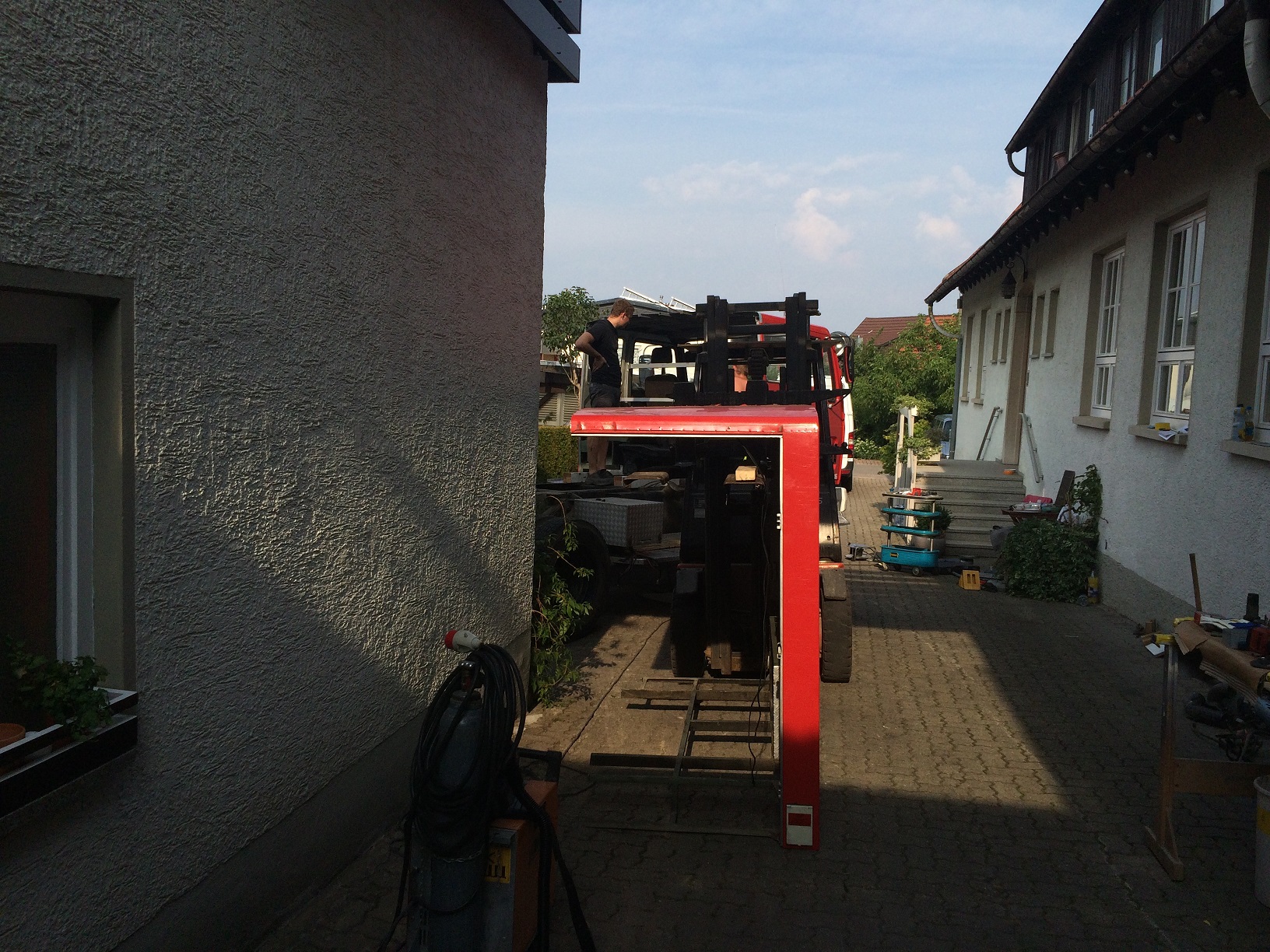

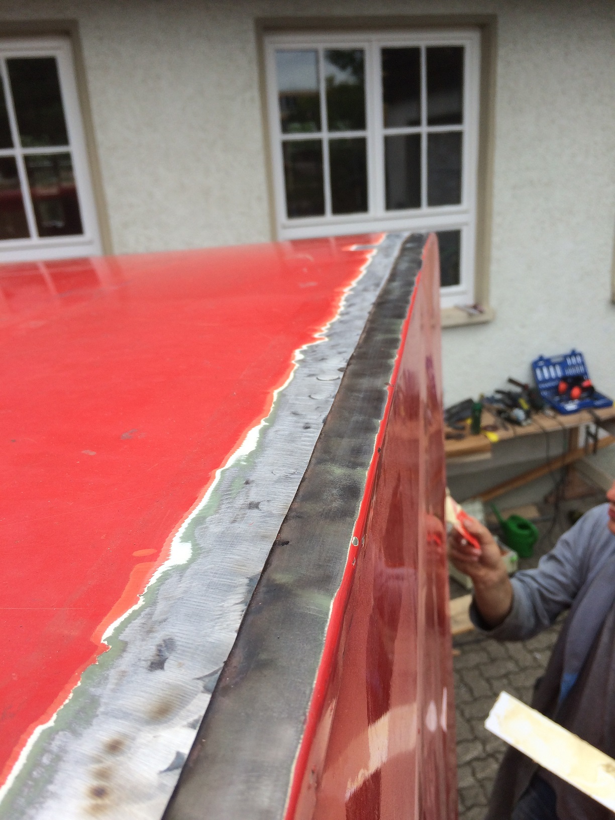

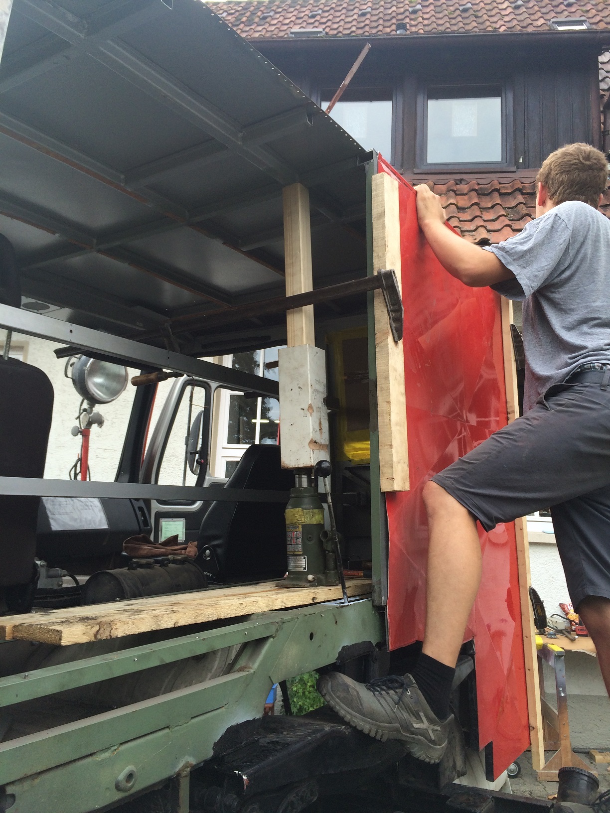

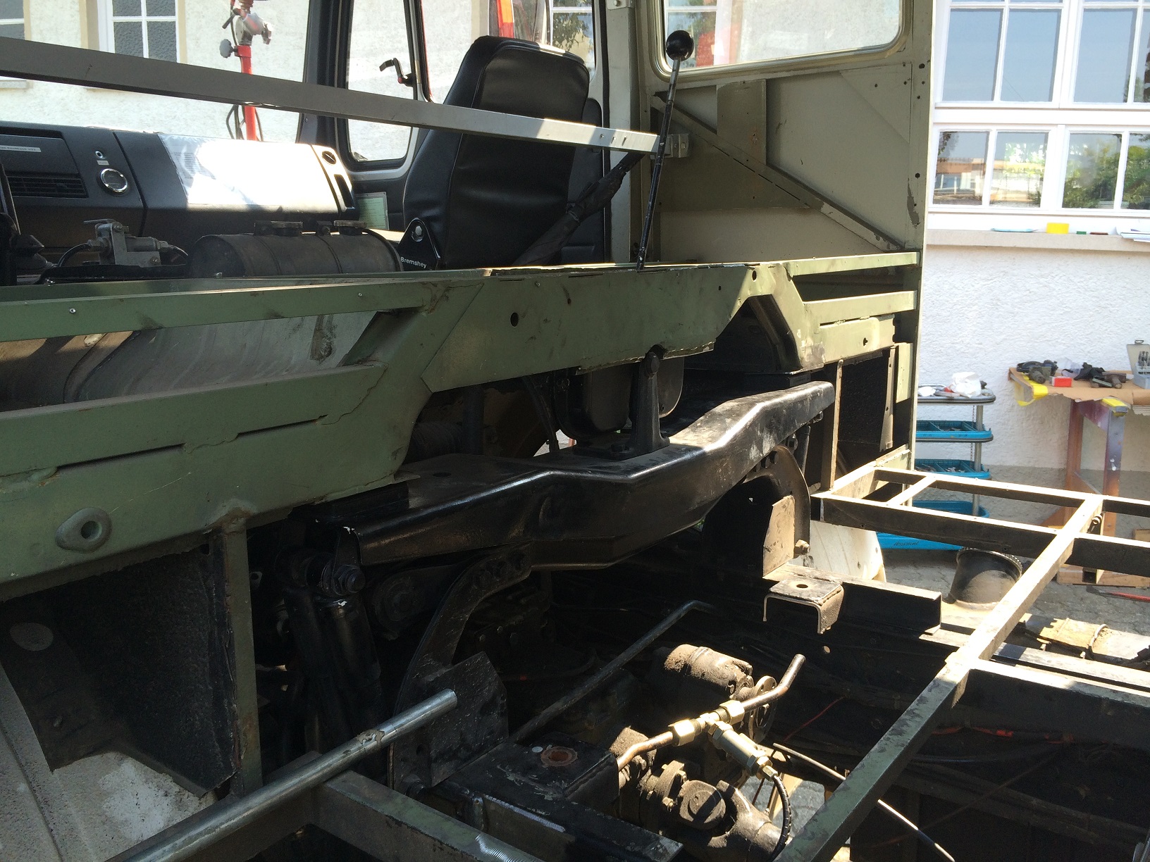

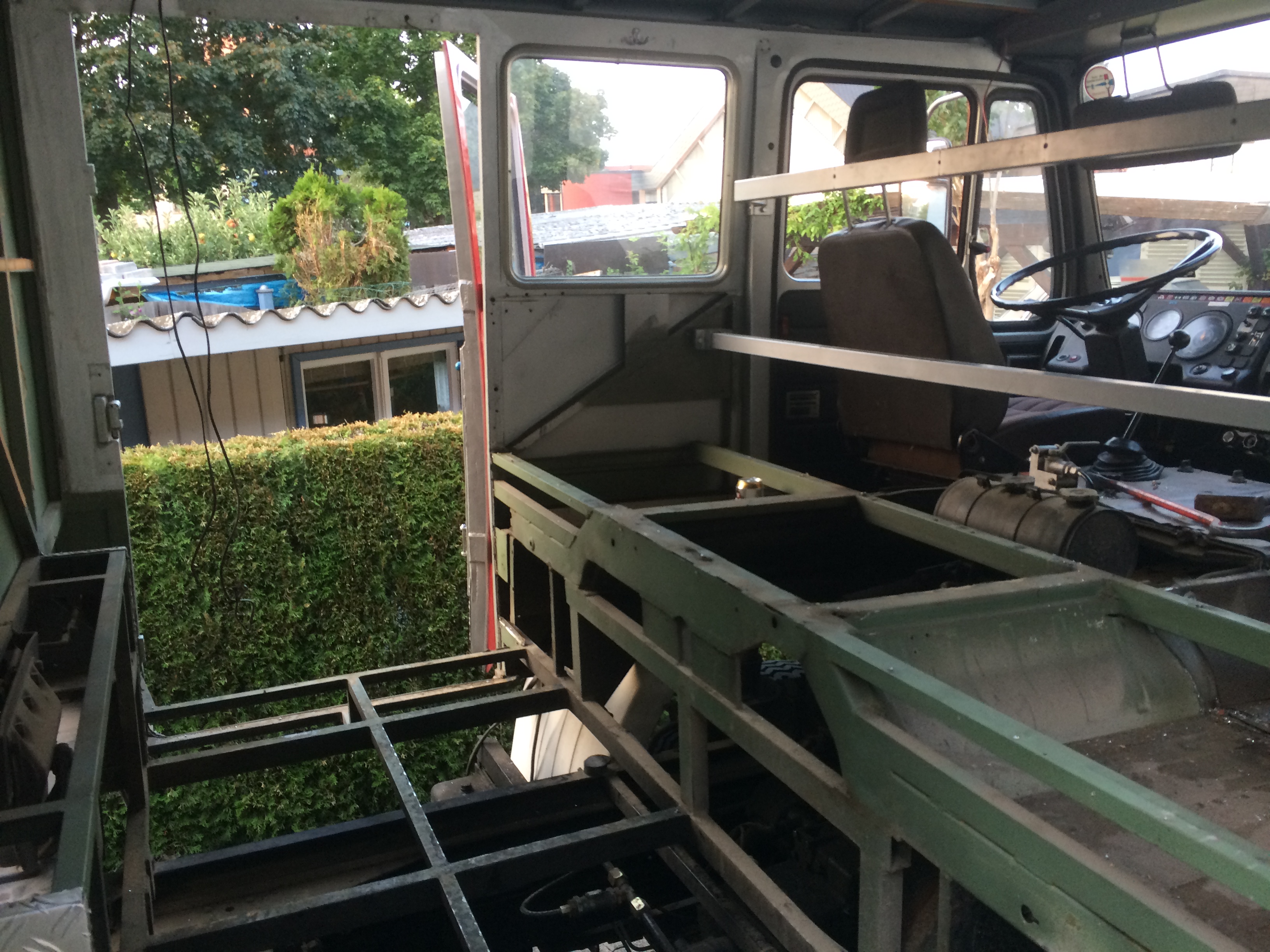

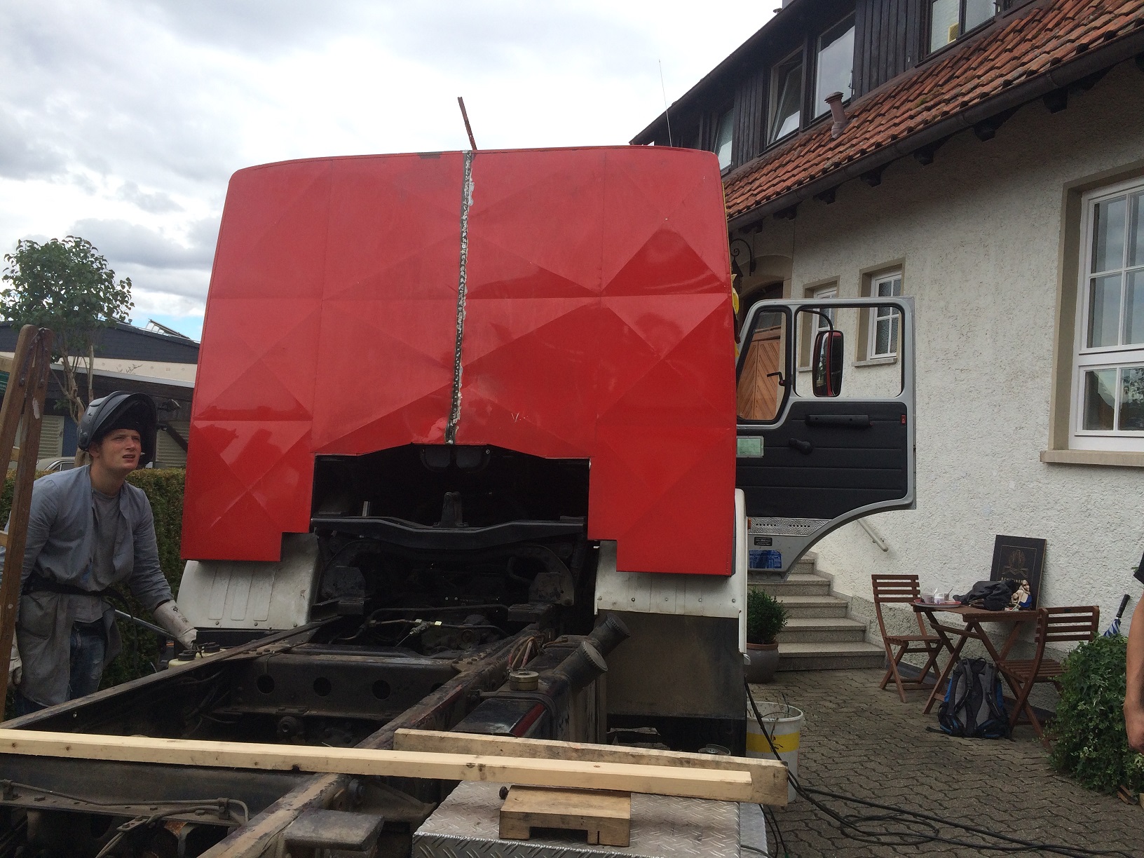

Moin moin,
nachdem wir schon erste Kontakte in Saverne geknüpft haben und ein wenig Anschluss in dieser Gemeinschaft gefunden haben wollen wir euch unser Projekt mal vorstellen. In Saverne haben wir nur ungläubige Blicke und aufschreie der Empörung defür bekommen, dass wir die Doka kürzen wollen...Seis drum, letzten Montag haben wir angefangen und gestern haben wir angefangen alle Schweißnähte zu verspachteln.

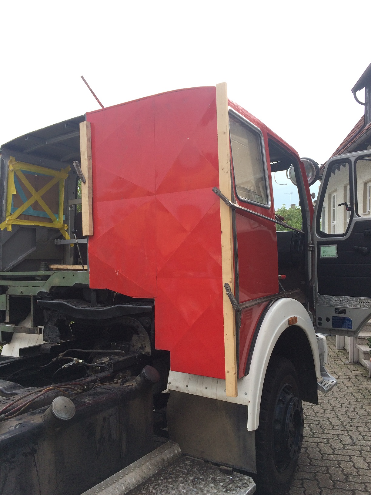

Da weder Lukas, noch ich Ahnung von Karosseriearbeiten haben/hatten (es wird langsam besser ) haben wir einfach mal losgelegt und die Kabine ausgeräumt, gefühlte tausend nieten aufgebohrt und uns dann weitere Gedanken gemacht.
Als alles leer war, hat man auch gesehen, dass die Kabine ursprünglich die Länge einer Fernfahrerkabine hatte und die Original halterung für den Verschlussmechanismus noch vorhanden war. Ab da war auch klar, dass wir etwa 1m des Fahrerhauses abschneiden werden. Die nächsten 1 1/2 Tage haben wir damit verbracht den original Feuerwehr-hilfsrahmen zu entfernen und die Lagerung der Kabine nachvorne zu setzten. Alles etwas schwieriger als gedacht, vor allem als anfänger Als wir die Lagerung morgens befestigen wollten mussten wir merken, dass sie sich über nacht 7mm ausgedehnt hat...warum auch immer, schraubzwingen haben das problem dann nach einigen anderen fruchtlosen Versuchen dann geregelt.
Next step: Kabine Kürzen und rückwand wieder anschweißen. Wie schwer kann es schon sein?

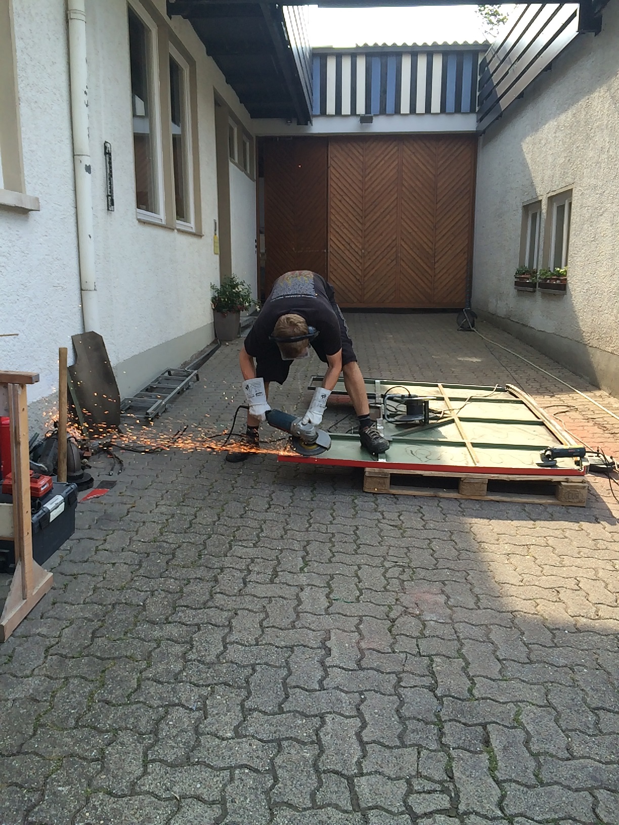

Nachdem alles angepasstwurde und wir die Rückwand zummersten mal wieder angehalten haben mussten wir feststellen, dass die Kabine nach hinten breiter geworden ist...hat natürlich keiner dran gedacht, geschweige denn nachgemessen. Also Rückwand auseinander geflext, angepasst und dann endlich befestigt.
Fazit: 6 Tage Arbeit + Lackierarbeiten nächste Woche, keine Verletzungen, keine hohen Kosten und keine ernsten Probleme
Und jetzt das wichtigste: kleine Bildchen:P
Lukas und Moritz

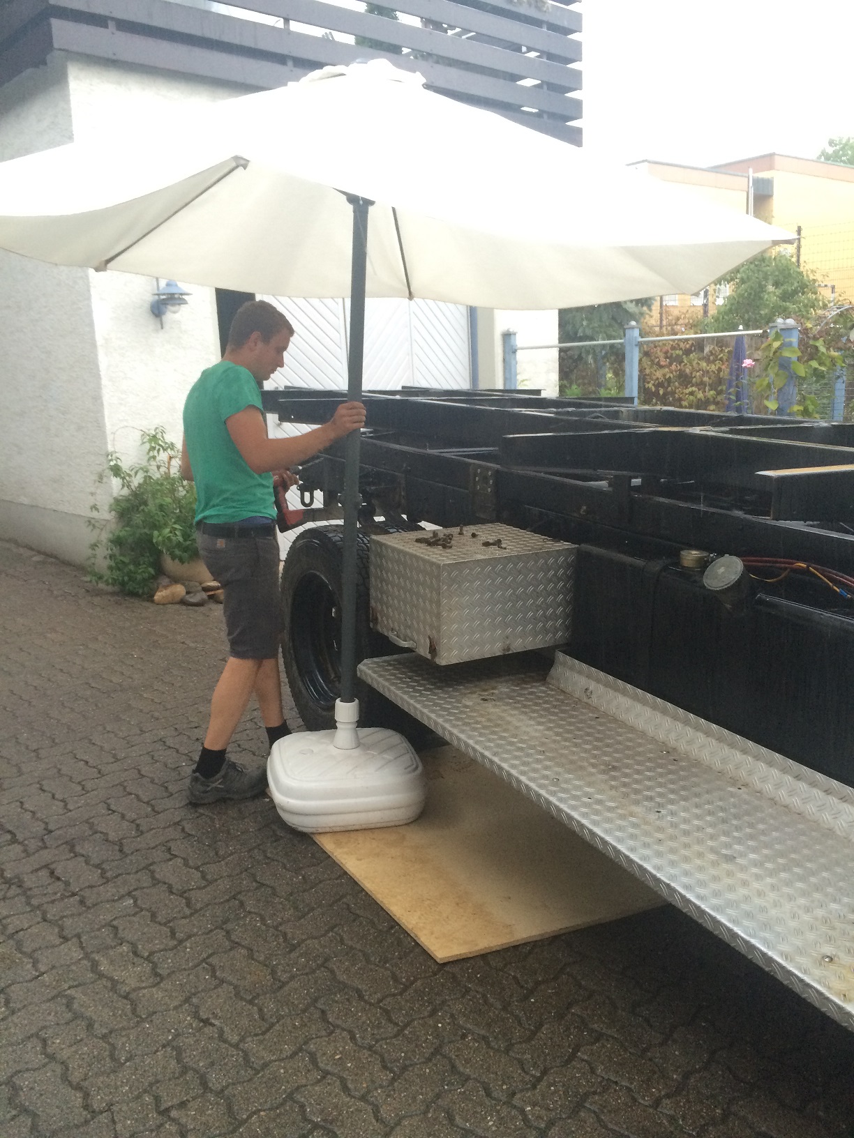

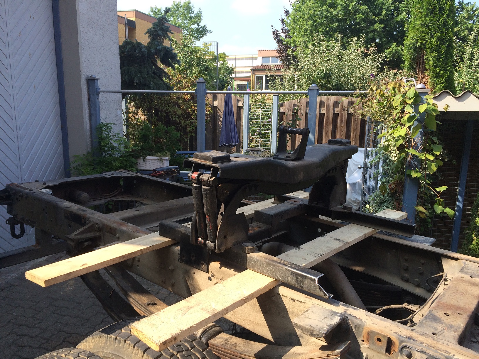

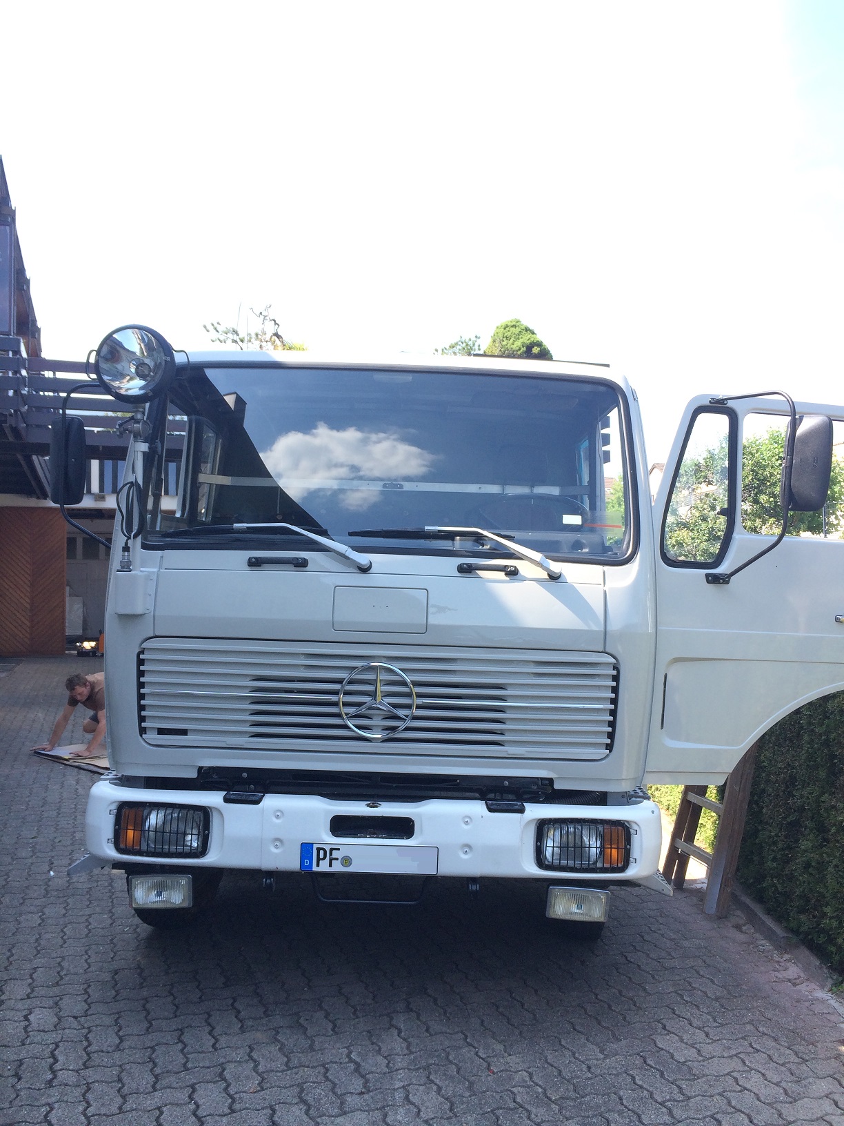

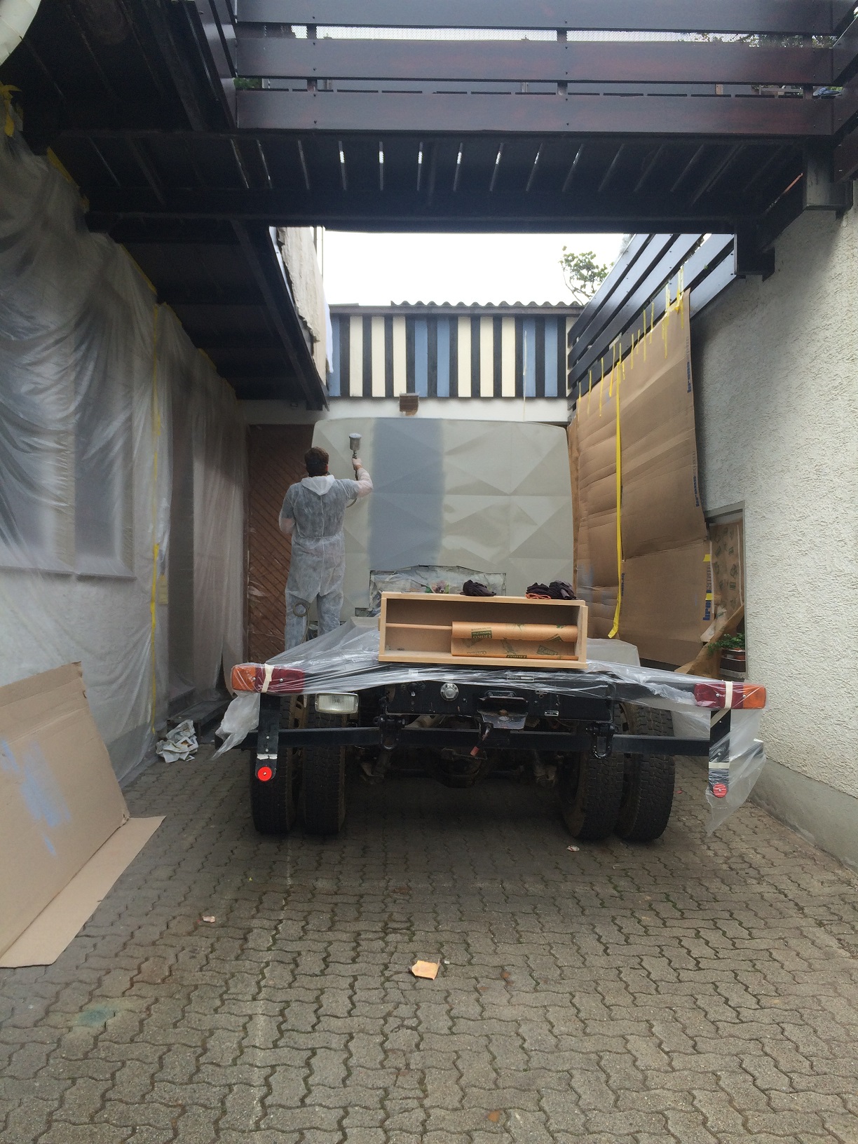

Moin Moin,
sorry, dass ich so lange still war aber die letzte Woche haben wir noch 110% gegeben, um unser etappenziel zu erreichen.

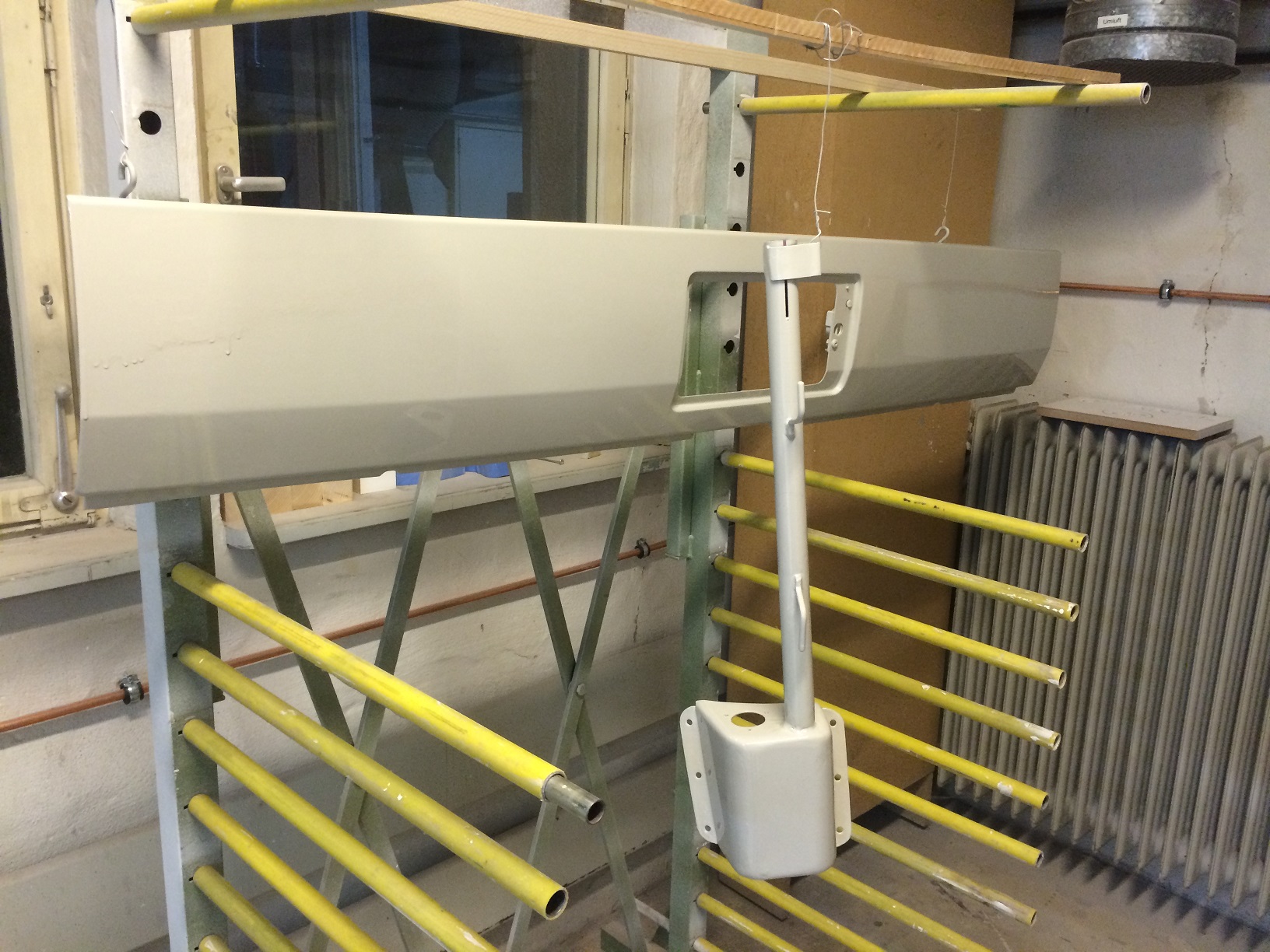

Letze Woche haben wir damit verbracht, den LKW für seine Lackierungvorzubereiten und anschließend die Lagerung aufzusetzen. Der Spass mit der Lackierung schien schon zu "unendlichen geschichte" zu werden....reinigen, anschleifen, lackieren....nochmal einzelteile abschleifen, nochmal lackieren...Lacknasen sind vom TEUFEL!
naja, wenn man unsere Möglichkeiten bedenkt ist estrotzdem super geworden. Die Farbe ist RAL7044 Seidengrau geworden und auch mit der Wahl sind wir echt zufrieden.
Alles in allem,von Feuerwehr koffer absetzen, bis Lagerung befestigen haben wir 14 Arbeitstage und irgendwas rund um 300Arbeitsstunden investiert aber das Ergebnis stimmt:P
Lukas und Moritz

Da kann ich mitfühlen, aber Nasen haben wir keine rein gemacht, trotz Winter
Geheimnis liegt an der Farbe von Spies und Hecker und an der Satajet 4000 RP
Das war bei mir auch ne Rotzarbeit, Kabine anschleifen spachteln, schleifen, spachteln, nachschleifen, spachteln, schleifen, fertigschleifen, alle Anbauteile raus, Scheibe, Dichtung, alles Abschrauben, etc...
Dann in Füller, Füller schleifen, Farbe drauf, und dann die ganzen Anbauteile mit den tausend Ecken, alle von Hand, da waren wir 4 Tage mit der Lackierung beschäftigt mit 2 Mann...

Die Arbeit mit den Scheiben habwir uns nicht gemacht, unter die Dichtung derWindschutzscheibe haben wir ein Kabel gelegt, damit es keine rändergibt, die anderenScheiben haben wir einfach sehr gut abgeklebt...haben uns zwar schon viel Mühe gegeben aber irgendwann waren wir echt durchund hatten keinen bock mehr:D
Ich kann jetzt zwar nicht sagen, was wir für Lack genutz haben, weiß aber zu berichten, dass es 2K lkw Lack war. Mit Teilgrundierung und allem waren wir aber auch starke 4 tage beschäftigt..

Ich hab die Seitenscheiben hinten auch abgeklebt, die Frontscheibe rausgetrampelt, weil die eh gerissen war und in dem Zuge eh Scheibe und Dichtung neu gemacht. Auch die Drehfenster habe ich nur abgeklebt, ist n LKW, nicht übertreiben...
