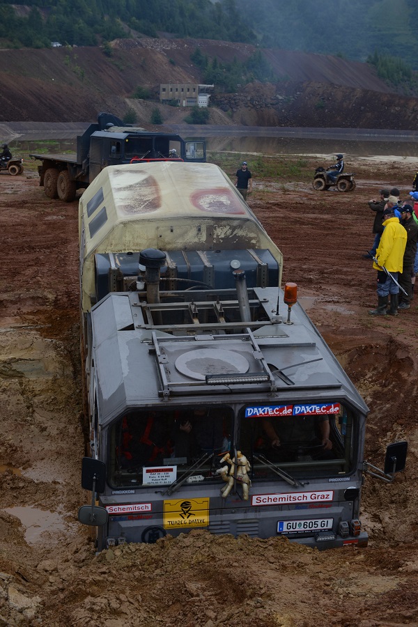

So eine Aktion konnte man 2014 am Erzberg beobachten. Ein 3-Achser Kat konnte mit seiner 8 to Winde plus Umlenkrolle einen unbeladenen Kat gerade noch rausziehen.
Dabei war der Druck in der Hydraulik mehrere Minuten am Anschlag, bis sich das gezogene Fahrzeug aus dem Modder bewegte. Das geht nur mit einer hydraulischen Winde.
Dabei stand der Fahrer voll auf der Fußbremse. Der Kat hat offenbar keine Feststellbremse, die auf alle Räder wirkt.

sico hat geschrieben: Dabei stand der Fahrer voll auf der Fußbremse. Der Kat hat offenbar keine Feststellbremse, die auf alle Räder wirkt.
Beim KAT1 wirkt die Feststellbremse nur auf die Hinterachse. Der Fahrer hätte statt mit dem Fuß auf der Bremse zu stehen auch die Anfahrbremse nehmen können, oder viel besser gleich Unterlegkeile einsetzen sollen.
Die andere Alternative wäre gewesen statt mit der Seilwinde mit dem Fahrzeug zu ziehen, wenn es örtlich möglich gewesen wäre. Mit Wandler hat z.B. ein 6x6 KAT auch etwa 18 t Zugkraft, wenn er das auf den Boden bringen kann.

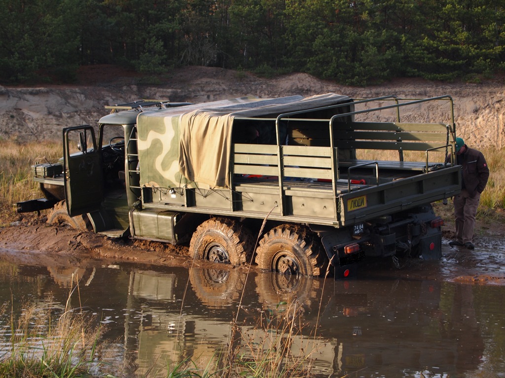

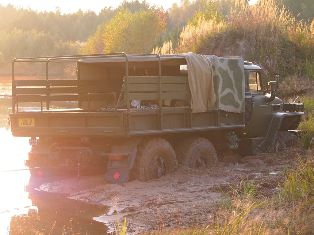

Die Geschichte kommt mir bekannt vor. Wir haben vor ein paar Jahren einen Ural derart versenkt, dass diverse "Eskalationsstufen" der Bergemittel durchlaufen werden mussten um den Russen wieder frei zu bekommen.
1. Seilwinde, kleinere Erdbewegungen, Magirus Mercur als Anschlagpunkt --> :totlach: Man kann´s ja mal versuchen, war ja auch nichts anderes da.
2. kleiner Radlader, diverse Stahlseile, viel Erdbewegung --> :bored: Seilriss Nr.1, Ural bewegt sich keinen mm.
3. Mercedes Actros 8x8 :positiv:--> Seilriss Nr.2, der blöde Ural "schmatzt" nur leicht im Schlamm :frust:
4. schwergewichtiger Kettenbagger :rock:, massive Erdbewegung/Umgestaltung der Landschaft --> der Bock konnte an der Vorderachse aus dem Schlamm gelupft und herausgezogen werden
Fazit: Wenn man mit einem ausgewachsenen Laster so tief in der Pampe steckt, kann das Bergefahrzeug nicht groß genug sein. Die Winde ist dann reiner Ballast. Allerdings fährt wohl kaum jemand mit einem Womo in so ein Wasserloch.
Die Fotos entstanden in einer frühen Phase. Die Kiste ist letztendlich bis zur Unterkante der Pritsche versunken.
