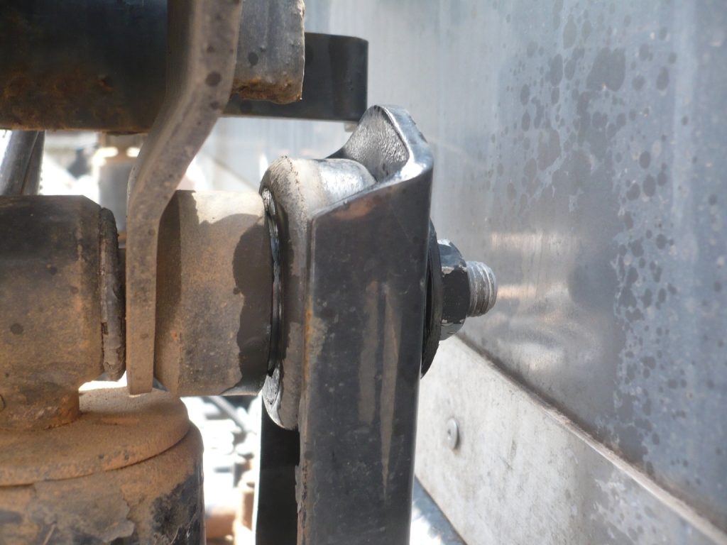

Seit einiger Zeit treten bei unserem MAN LAEC 10.220 beim Fahren auf holprigen Strecken oder beim Durchfahren von Schlaglöchern etc. laut polternde Geräusche auf, die eigentlich nur von der Fahrerhauslagerung kommen können. Haben schon einiges probiert, u.a. die Federbeine der Lagerung erneuert - leider ohne andauernden Erfolg.
Hier im Forum gibt es doch einige, die das gleiche oder ein vergleichbares Fahrzeug fahren. Kennt Ihr das auch? Hat jemand irgendeine Idee, woran es liegt und was man dagegen tun kann?

danke für den Link. Haben uns daraufhin mal die vordere Kabinenlagerung angesehen, allerdings erst einmal nur oberflächlich. Die Gummilager, Bolzen und Metallteile sehen alle OK aus und sind fest, und nichts ist gebrochen. Werden noch einmal genauer untersuchen, wenn es aufhört zu regnen.
Das Problem liegt also wahrscheinlich - trotz der erneuerten Federbeine - im Bereich der hinteren Lagerung. Vielleicht würde es ja was bringen, die Federbeine vom großen Fahrerhaus einzubauen, wir wissen aber nicht, ob die passen.

Die vordere Lagerung haben wir nun noch einmal ausführlich überprüft. Dort ist kein Schaden festzustellen.
Die Motorlager sind ab Werk schon verstärkt, haben sie nochmals kontrolliert - auch die sind OK.
Danke für die Hinweise zur verstärkten Lagerung der Kabine. Haben auch schon überlegt, eventuell die Federbeine gegen stärkere auszutauschen. Werden diesbezüglich mal mit unserer Werkstatt sprechen. Allerdings haben wir ja vor kurzer Zeit die Dinger (wenn auch nicht gegen die stärkeren) ausgewechselt, eine Besserung hat das aber leider nicht gebracht.
Suchen immer noch weiter nach anderen möglichen Ursachen.

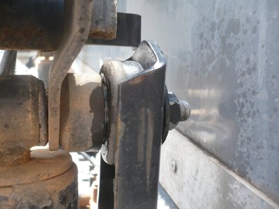

Re: Fahrerhauslagerung MAN LAEC 10.220
Hallo!
@ Wombi + Pele
Danke für den Tipp mit Maurer. Haben dort bezüglich der verstärkten Lagerung angefragt und umgehend eine Antwort erhalten. Für hinten schlägt er Federbeine der Doppelkabine vor, MAN-Nr. 81.43701-6629. Es ist aber nicht sicher, dass die Teile auch tatsächlich passen. Für die vorderen Drehgelenke Ersatz durch Nr. 85.96210-0020; diese sollen auf jeden Fall passen.
Haben deshalb jetzt eine Anfrage bei MAN direkt laufen. Wenn wir wissen, welche Teile tatsächlich zu verbauen sind, werden wir das unverzüglich in Angriff nehmen.
Die Stoßdämpfer sind bereits erneuert, sowohl vorne als auch hinten sind verstärkte eingebaut.
Ach ja, Wombi, Du hast auch PN.
@ Werner
Schön, dass Du Dein Problem (wenn auch vielleicht nicht dauerhaft?) lösen konntest. Quietschgeräusche treten bei uns auch immer mal auf. Was Du gemacht hast, haben wir auch schon immer mal wieder gemacht. Aber wie gesagt das Poltern bleibt. Die Stabilisatoren und die Stabi-Lager sehen eigentlich OK aus. Schaun wir mal, wie es sich darstellt, wenn wir die verstärkten Fahrerhauselemente eingebaut haben.
Christine
Wombi hat geschrieben:Hallo Christine,
Fahrerhauslagerung verstärkt ist bei unseren Kisten ein absolutes muss, die originale ist schon ohne Dachträger mehr als ausgelastet.
Mit der verstärkten werden die hinteren Dämpfer, der Hydraulikzylinder und die vorderen Drehgelenkbuchsen getauscht.
Wobei die Buchsen bei der verstärkten Ausführung um fast das doppelte stärker sind als die normalen.
Leicht zu erkennen ob schon die verstärkte Version verbaut ist, wenn man an der Innenseite des Hubzylinders die Teilenummer prüft.
Die 6017 ist die schwache/normale
Die 6018 die verstärkte.
Hallo an unserem Steyr 12s21 hatten wir das gleiche Problem. Die Ursache war der Hydraulikhebezylinder von der Kabine. Im Fall von Steyr ist dieser Zylinder am Support beim Chassis montiert mit 1-2 mm spiel. Wegen der verschraenkung beim Heben der Kabine. Am Befestigungsbolzen sind 2 Unterlagscheiben, die innere ist eine Feder Unterlagscheibe und diese hatte keine Wirkung mehr, bei jeder unebenen Stelle hatt der Zylinder am Bolzen aufgeschlagen und den Laerm verursacht. Das ich die Ursache gefunden habe stammt von einem MAN-Fahrer…..
Gruesse Rucki
Hallo Rucki,
schön von Euch zu hören. Wünschen Euch weiterhin eine schöne Zeit!!!
Danke für den Hinweis bezüglich Hydraulikhebezylinder. Haben daraufhin den Hebezylinder noch einmal genauer geprüft, scheint in Ordnung zu sein, so dass diese Ursache wohl ausfällt.
Haben mittlerweile von MAN die passenden Teilenummern zu den verstärkten Fahrerhauslagerungen erhalten und diese bestellt. Werden dann sobald möglich eingebaut werden. Hoffen wir, dass dann die Probleme behoben sind.
Gruß Christine
So - mittlerweile sind die verstärkten Fahrerhauslagerungen eingebaut. Erste (wenn auch nur kurze) Probefahrten lassen hoffen, dass das Problem nun gelöst ist - soll heißen, das Poltern tritt nicht mehr auf. Schaun wir mal, ob wir das nach längeren Fahrten immer noch sagen können - wir hoffen natürlich darauf.
Noch einmal Danke für Eure Hinweise!
