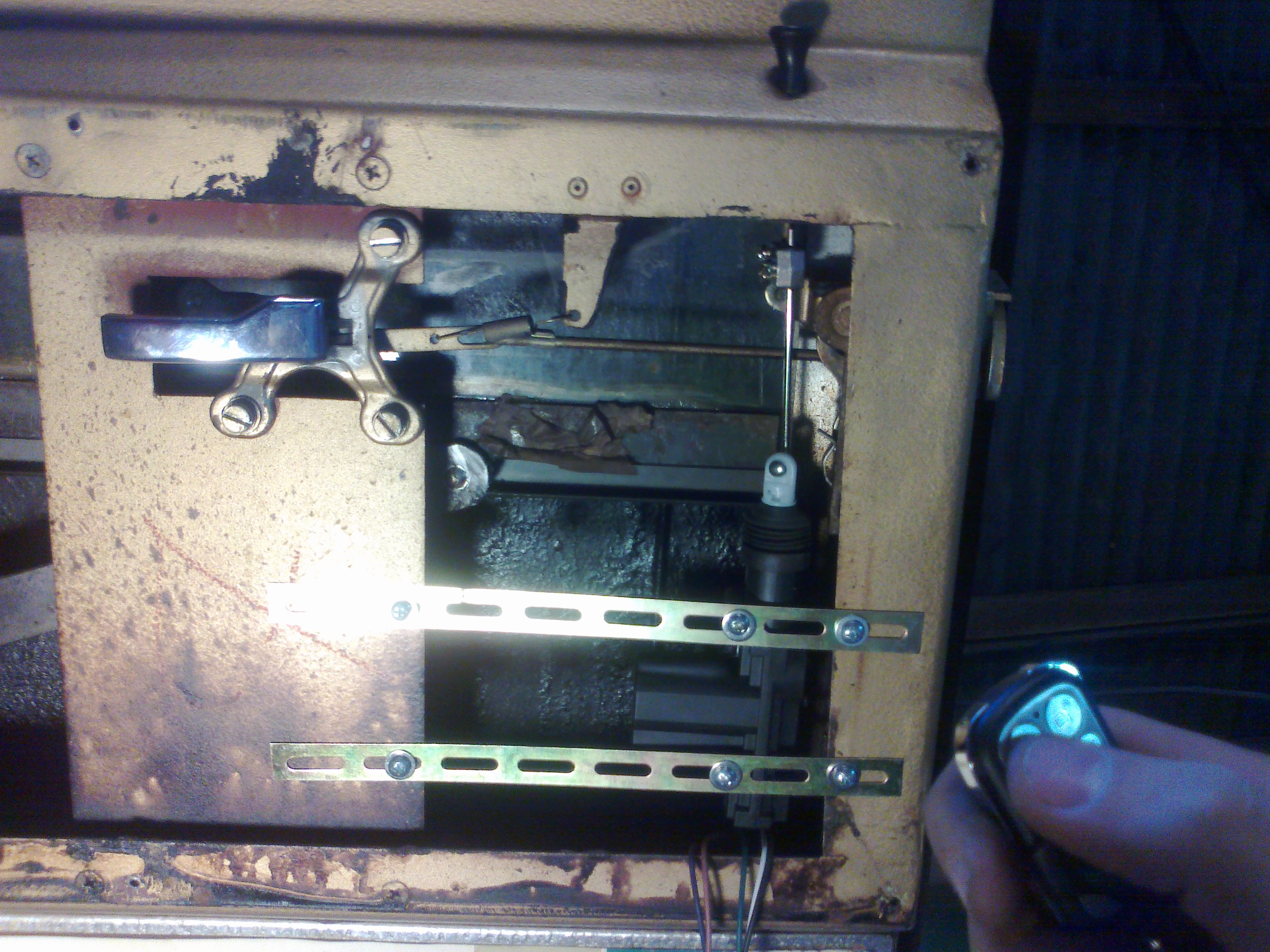

Bei meinem 1113 mit Doka hatte ich auch eine günstige PKW-Zentralverriegelung nachgerüstet. Brauchte 12V und hat ganz gut funktioniert.
Hier ein Bild vom Probeeinbau:
Nachrüstzentralverriegelung
Ich glaube, es war diese hier, eine JOM 7104-4.

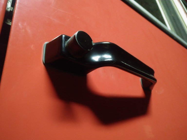

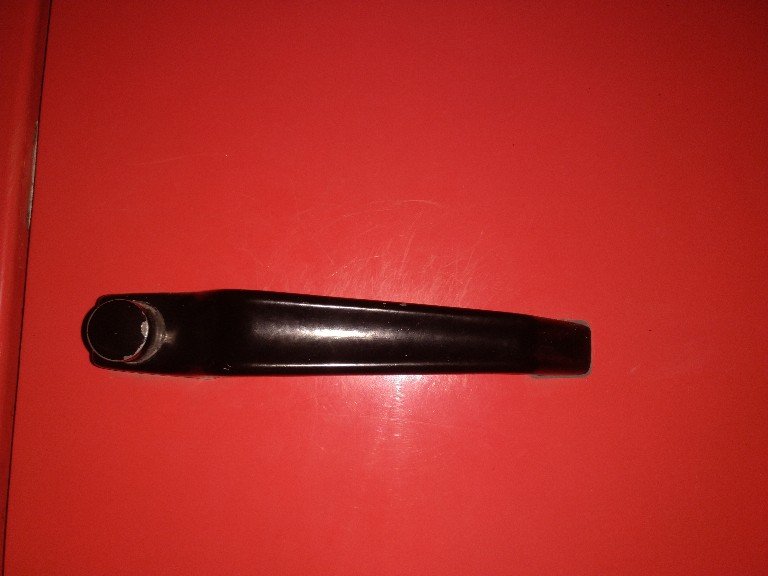

Ich grab hier mal den uralten Beitrag von mir wieder aus. Und diesmal gibts ein Foto von den hinteren Türgriffen :unwuerdig:
Türgriff Ziegler Doka hinten
Hat etwas länger gedauert, weil erstaunlicherweise andere Dinge erstmal wichtiger waren ;)
Hat einer von euch sachdienliche Hinweise?
Was ich inzwischen weiß: ab ca. 85/86 wurden in die hinteren Türen Griffmulden eingearbeitet und die selben Griffe wie vorne verwendet. Daher vermutlich die Auskunft, die wären von MB mitgeliefert worden.
MfG Jens
Beiträge: 17775
Re: Schlösser an Doka hinten nachrüsten?
#15 Beitrag von Pirx » 2019-06-23 22:29:59
Hallo Jens!
Dein Bild ist ja sehr detailgetreu und perfekt zu erkennen! :D
Könnte es eventuell einer dieser Griffe von JFW sein? Bei unserem Ziegler-Kurzhauber paßten die Griffe ganz oben in der Liste.
http://www.lkw-restauration.de/
Dann auf "Ersatzteile", dann "Griffe & Zubehör".

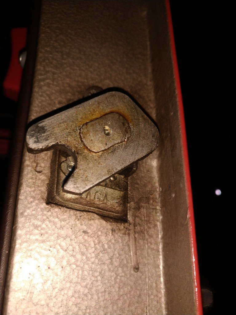

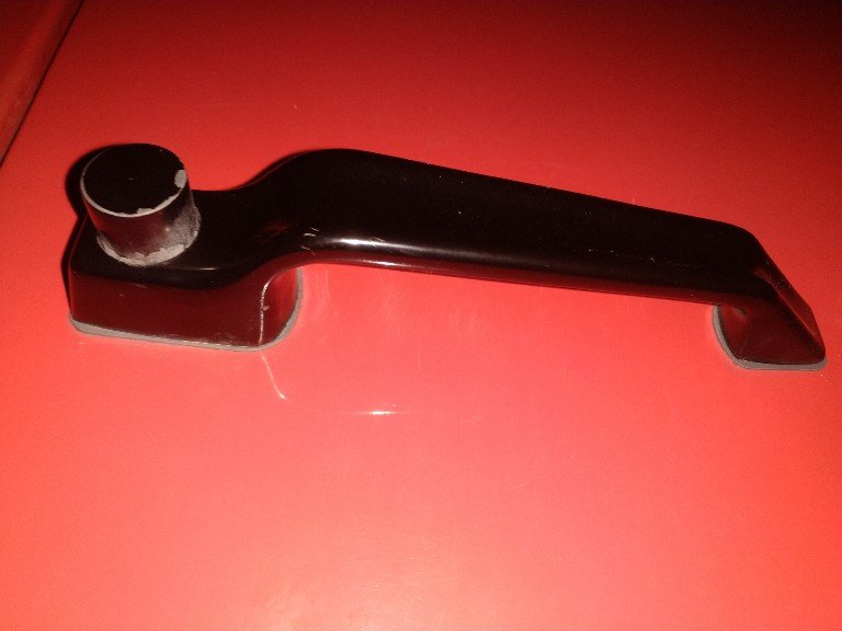

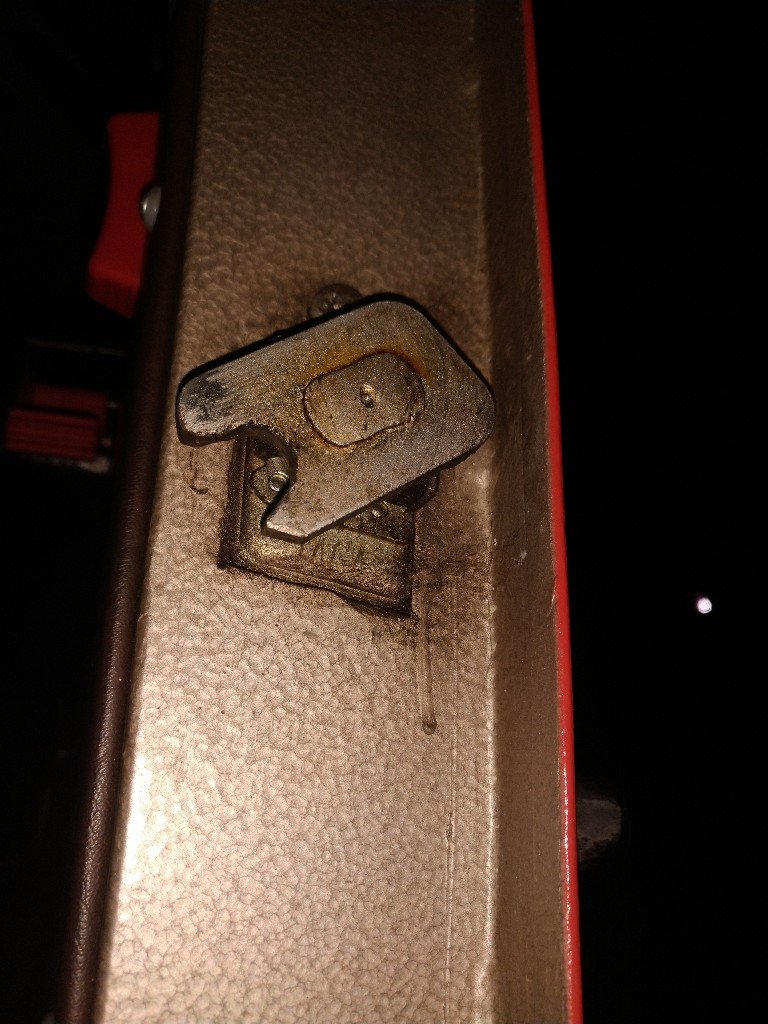

#18 Beitrag von GrafSpee » 2020-12-22 9:23:07
nein, bis jetzt gibt es noch keine Lösung bei mir.
Und Zentralverriegelung nachrüsten hätte ich die Tage gemacht (ein guter Freund, der sich mit so was besser auskennt ist über Weihnachten bis Neujahr zu besuch), hab aber nicht die Paketlaufzeit bedacht und wäre mit bestellen zu spät dran gewesen.

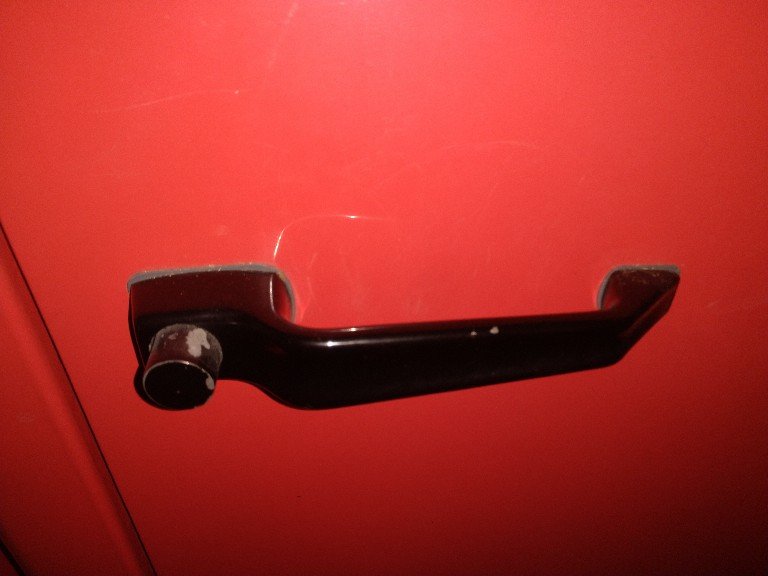

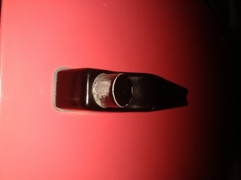

Aber nochmal bessere Bilder. Vielleicht erkennt der eine oder andere was.
MfG Jens

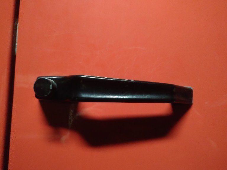

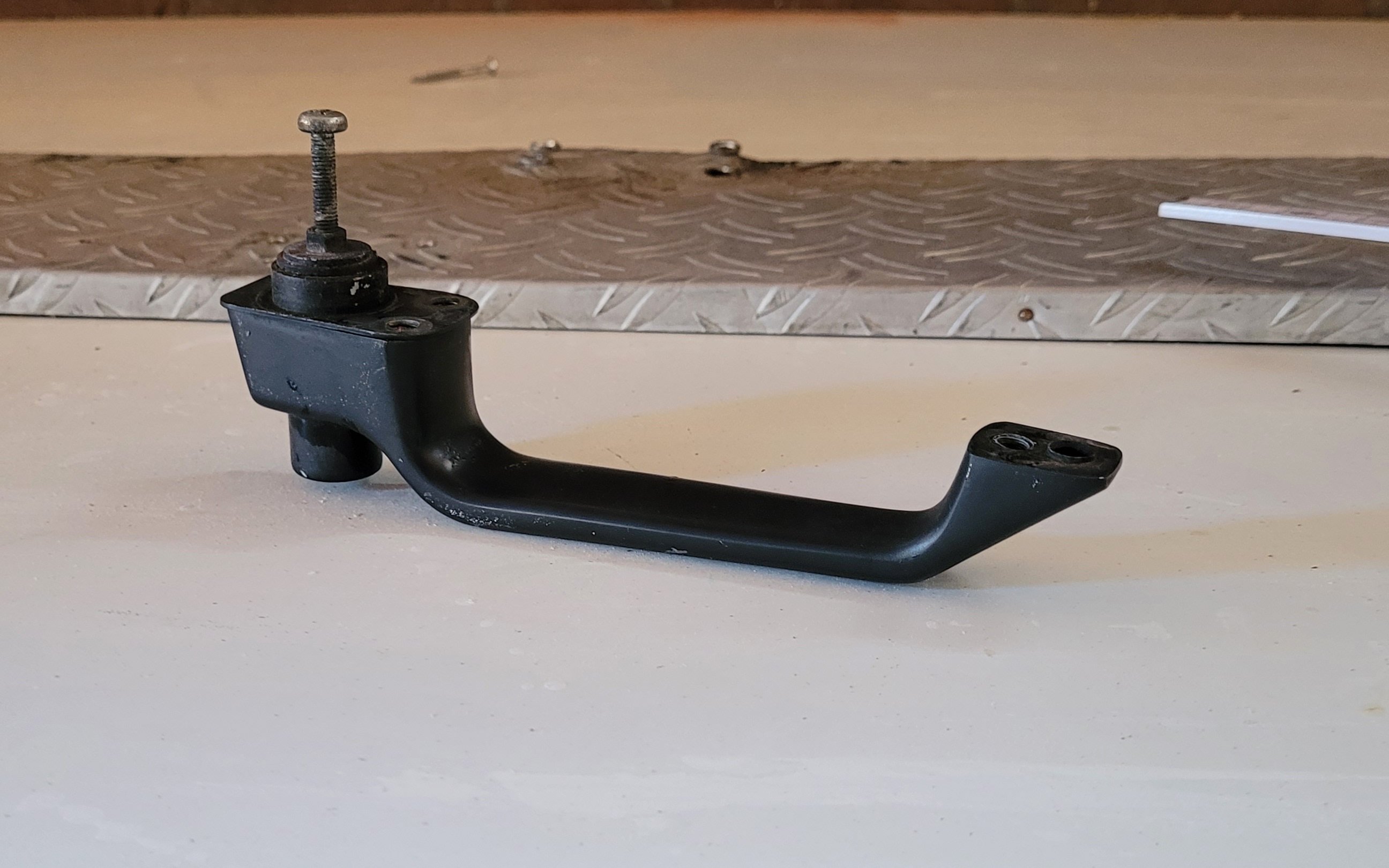

Nein, habe meins ausgebaut und verglichen. Stichmaß 120mm passt, Länge passt, die Anordnung der Gewinde passt auch. Habe jetzt 2 bestellt. Kommen erst im April. Werde dann mal berichten.
Unser Auto ist übrigens BJ 82.
Gruß Jonas
