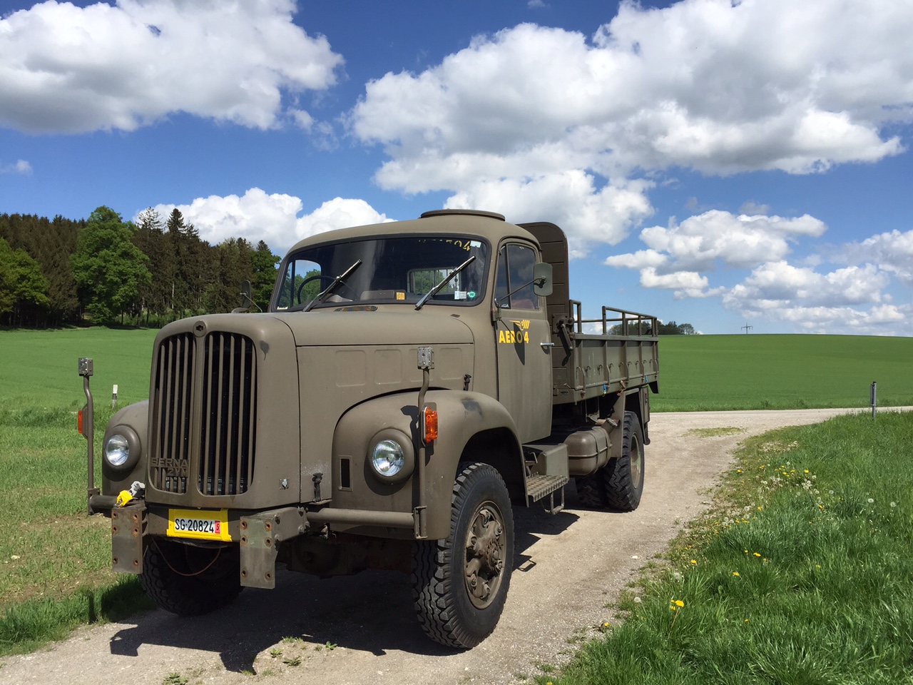

ich möchte mich kurz hier im Forum vorstellen. Meine Name ist Markus und ich habe mir vor einigen Jahren einen Landrover Serie (Stage One) gekauft. Mit diesem Auto und Dachzelten & Anhänger unternehme ich regelmäßig Reisen mit meinen Söhnen in den Süden. Meine liebe Frau ist auch begeistert mit dabei. In den nächsten Jahren wollen wir dann mehr in den Norden reisen. Island wäre unser Traumziel. Aber dann nicht mehr mit dem Landrover sondern mit einem Allradwohnmobil. Also habe ich mich auf die Suche nach einem gegeigneten Fahrgestell gemacht.
Hängengeblieben bin ich bei einem Berna 2VM. Er hat seine Dienstzeit auf einem Flugplatz in der Schweiz als Schneeräumer absolviert und in der Zeit gerade einmal 35.000 km gesammelt. Überzeugt hat mich die sehr gute Substanz fast ohne Korrosion.
Am Montag solls nun zum TÜV gehen. Hätte jemand eine Brief/Scheinkopie für mich? Ich habe nur den Schweizer Fahrzeugausweis, hier stehen jedoch nicht alle benötigten Daten drin.

Da hat der Hauber ja noch eine richtige Schnauze.

schönes Auto, klingt auch nach solider Substanz. Viel Spaß und willkommen bei den anderen Allrad-Verrückten!

Schicke Kiste, nen 2ter Tank ist auch schon dran, dafür fehlt leider die Stossstange.
Viel Spass mit dem neuen Spielzeug!!!
Wenn Du mir Deine Mailadresse gibst kann ich Dir eine Kopie eines 2DM Briefes schicken.

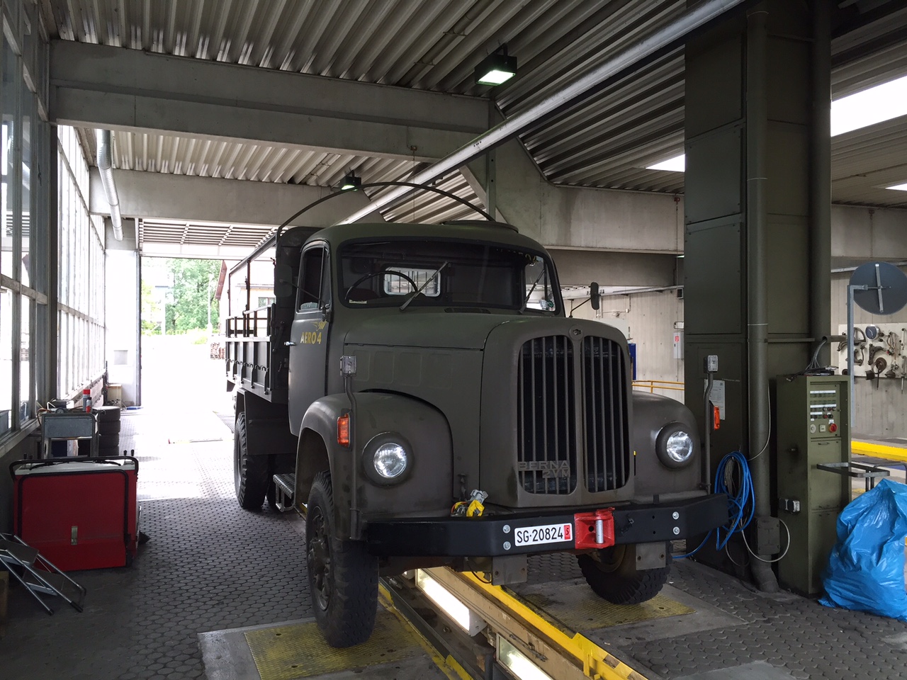

Hat alles geklappt. Ohne Mängel, so wie sich das gehört. Vorne habe ich natürlich vorher noch die Stoßstange montiert.
Momentan habe ich den Wagen auf 7.5 t abgelastet. Die alten Achslasten stehen jedoch im Gutachten, so daß ich jederzeit wieder auflasten kann. Jetzt mache ich dann erstmal den großen Service und ein paar Schönheitsreparaturen. In den Sommerferien muß der Berna dann arbeiten. Grundstückspflege steht an.

glückwunsch
das ist doch der tüv in ffb, oder?
bei welchem prüfer warst?

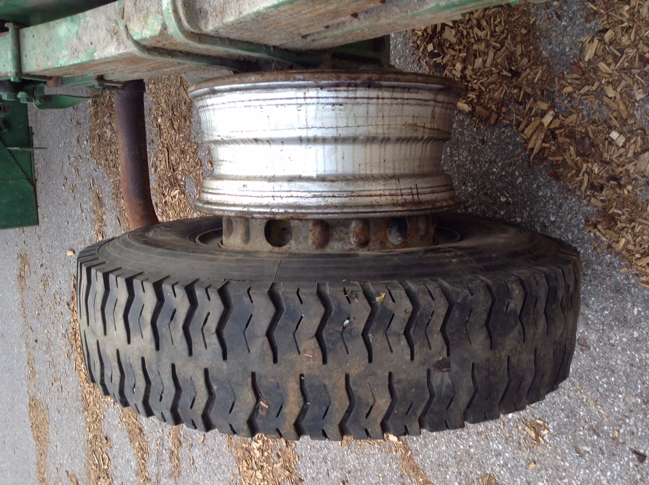

das Thema Einzelbereifung ist nicht so einfach, Du brauchst bei den Trilexachsen den innen laufenden Reifen um den Äußeren montieren zu können.
Ich würde auch gerne auf Einzelbereifung umrüsten, hatte auch schon ein Paar Lösungsansätze, die sich dann aber dann doch nicht realisieren ließen.
Was technisch funktioniert ist folgende Lösung, was allerdings der TÜV in letzter Instanz dazu sagt ist nicht klar. Das Erstgespräch beim TÜV war wiedererwartend recht positiv.

Servus Cord
Die ganze Felge bräuchte es dann aber doch nicht - es müsste ein passender Ring genügen.
Dann sieht das auch nicht so eigenartig aus Leider habe ich die große Drehbank vor einiger Zeit verkauft ....
Ich habe mit dem Wagen einteilige Trilex Felgen mit 12R22,5 erstanden, auf die ich dann umrüsten würde.
Die Reifen müssten dann neu, weil das uralte Gummis sind.
Muss jedoch gestehen, daß ich mich mit den Traglastindizes bei LKW Reifen (noch) nicht auskenne.

ja eigentlich würde nur ein Ring reichen, war auch meine ürsprüngliche Idee, da spielt aber mein TÜV Prüfer nicht mit, er hat kein Problem damit, das auf der Achse eine leere Felge mitläuft, wenn ich diese allerdings abdrehe erlischt deren Betriebserlaubnis und dann hätte er ein Problem damit.

Ich würde auch keine Felge opfern, sondern einen Distanzring anfertigen.
Ok, ich muss mich jetzt erst mal in das Fahrzeug einarbeiten...
Bei Gelegenheit nehm ich die Hinterräder runter und schau mir das mal an.

Ja und genau da liegt das Dilemma einer Trilex/Tublex Zwillingsbereifung. Um die außenlaufende Felge überhaupt an der Achse befestigen zu können brauchst du die innenliegende umgedrehte Felgen, hierzu reicht kein einfacher Ring oder ähnliches. Mit Sicherheit könntest Du ein Drehteil mit der charakteristischen Trilexaufnahme auf der Innen- und Außenseite anfertigen, aber ob Dir das ein Prüfer einträgt?
Wenn Du deine hinteren Reifen demontierst wirst Du verstehen wo das Problem liegt.
