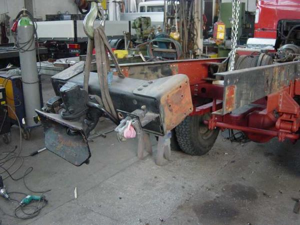

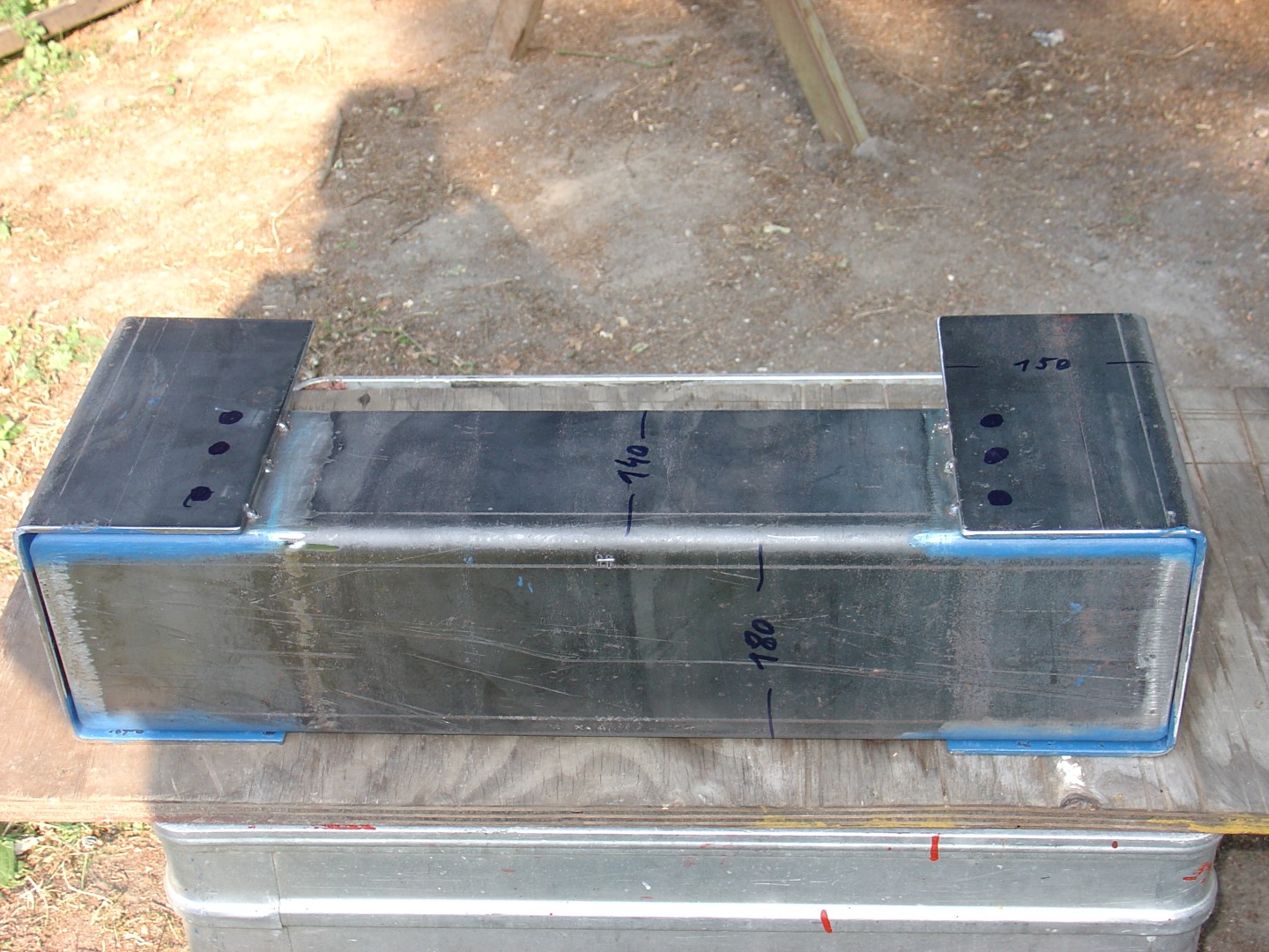

Habe mir gerade am 170 D 11 eine neuen AHK Träger eingepasst . ( Bei einem anderen 170er abgeschaut , siehe Foto )
Rahmenbreite 770mm , Materialstärke 6mm
Nun finde ich keine Firma, die mir das Ding wie auf einem der beiden Foto´s zu sehen ist mit 12 Nieten vernietet .
Also bleibt Schweissen o. Schrauben . ( Es ist nicht die Anbindung an den Rahmen gemeint, die erfolgt mit M12, 10.9 MB- Rahmenbauschrauben)
Schrauben ? An welchen Stellen ? Welche Schrauben u. wieviele ?
Schweissen ? Wo und auf welche Weise ?
Mit bestem Dank
Günther

Ich würde 4 x 3 Paßschrauben M16 - 8.8 verwenden.

Ich hätte rechts und links im Steg vom EQT einen 'Halbmond' herausgeschnitten.

Es soll eine AHK dran , wie auf dem 2. Bild .
Halbmond herausflexen um Leitung o.anderes durchzuführen oder wofür ?

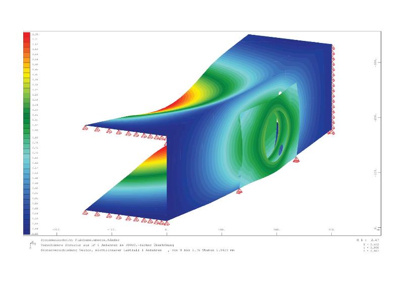

Das Ausschneiden der 'Halbmonde' rechts und links im Steg vom EQT dient dazu,
die Zwängungsspannungen beim Verschrauben zu minimieren,
und die Scherflächen zu optimieren.
Einen EQT mit AHK neu zu rechnen, ist nicht ganz trivial.
Ich füge mal ein Beispiel einer FEM-Berechnung bei,
wie wir sie für einen MAN-KAT gemacht haben.
