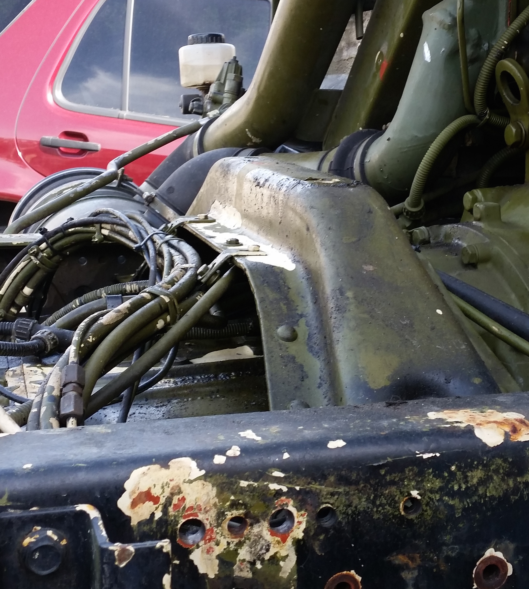

ich brainstorme zur Zeit mit meinem Kabinenbauer an der Wohnkabine für meinen MAN 8.150.
Hatte jemand von Euch das selbe Problem mit dem ersten hochstehenden Rahmenquerträger hinter dem Fahrerhaus am G90 FAE?
Das Ding ist für eine optimale Raumausnutzung irgendwie im Weg.
Habt Ihr drumrum gebaut? Wenn ja wie? Oder die Kabine kürzer gemacht und den Raum freigelassen?

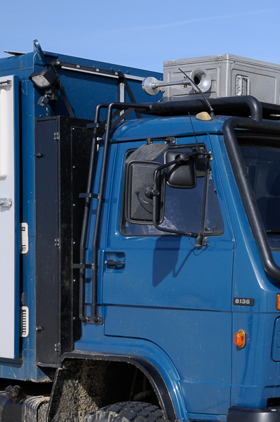

... bei mir steht der Koffer einfach weiter hinten ... HildeEvo hat drumrumgebaut ... zwar beides nicht am VW-MAN, aber selbe Aufgabenstellung ...

.....mein Hilfrahmen auf dem der Aufbau sitzt ist 12 cm hoch so passt der Aufbau genau über
den Rahmenträger.
Der Rahmenträger sieht bei dir höher aus, ist aber auf dem Bild schlecht ab zu schätzen !
Abstand zwischen Fahrerhaus und Aufbau sind bei mir 19 cm !

der Koffer endet davor.
... mann kann den Raum auch prima für die Batterien und Elektrik nutzen und dennoch einen Durchstieg haben

Der Querträger liegt ca. 11 cm über dem Rahmen...
Aber der Platz wäre vielleicht geeignet um die Kabinentreppe, Ersatzkanister usw. unterzubringen. Gar nicht so schlecht der Gedanke.

Hallo, bei uns wurde die Kabine vorne abgeschrägt. dadurch hat man zwar "unten in der Kabine" die Schräge oder "oben" die Länge. Gruß Andreas
