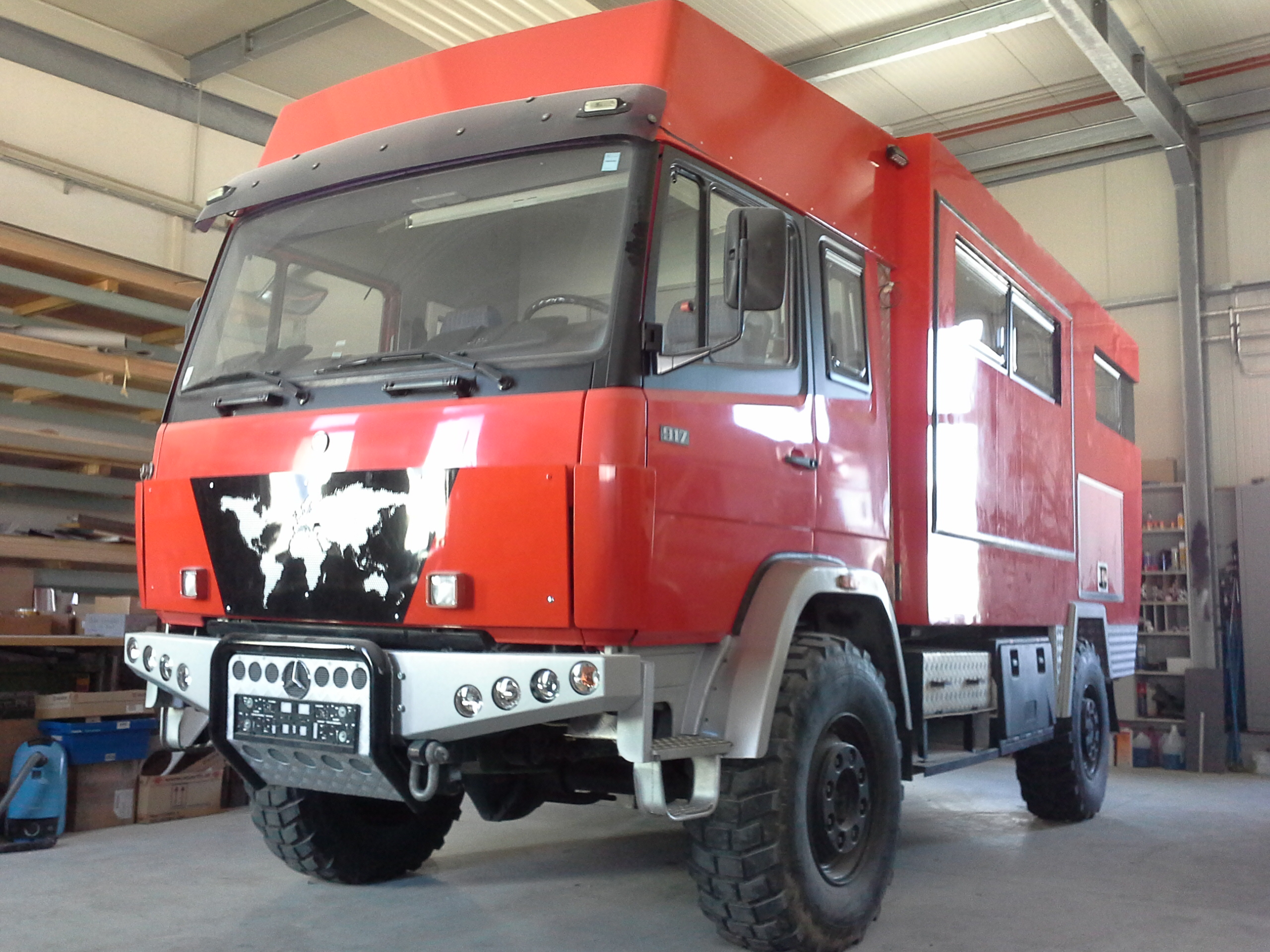

Liebe Gemeinde!
Nach jahrelangem lesen in eurem Forum benötige ich nun auch eure Hilfe.
Ich hab mir einen tollen 917er 4x4 geholt (mit originaler Einzelbereifung und breiter Hinterachse, 6 Gang Splitgetriebe, schnelle Achsen und erst 9000km auf der Uhr, usw.) und ihn nun zum Womo umgebaut.
Ich habe nun das Fahrzeug reisefertig mit ca 6700kg Gesamtgewicht aufgebaut.
Um Gewicht zu sparen und evtl. mehr Verschrenkung an den Achsen und nicht nur am Rahmen zu haben, habe ich beide Stabilisatoren entfernt.
Ich habe auf gute Gewichtsverteilung geachtet, aber auf der linken Seite je nach Beladung schon mal ca 300kg mehr.
Schon beim Umbau ist mir aufgefallen, dass das Fahrzeug (auch ohne Aufbau und Beladung) auf der Fahrerseite tiefer liegt.
Kann es sein, dass die Blattfedern schon ermudet sind oder müssen die Stabilisatoren wieder rein um das auszugleichen.
Können und sollen die Stabis das überhaupt ausgleichen?
Danke für Mithilfe

Hallo Playmobil
Schönes Gerat !
Sehe ich richtig das du links seitig ein Ausschieber hast ?
Kannst du etwas mehr darüber erzählen ?
Auch deine Beleuchtungsanlage und grill vorne sind besonders
Wahrscheinlich war der Basis kein normalen LKW ?
Grüß Campo

Hallo Playmobil,
habe auch einen 917er AF, auch meiner war fahrerseitig tiefer, da muss einer der Vorbesitzer mal ich ein Loch gerumpelt sein.
Habe die Blattfederpakete erneuert, hängt immer noch leicht, aber nur noch unmerklich.
Das Delta betrug ca. 4cm, konnte man aufgrund der Umlackierung eindeutig erkennen.
Gruß Ernst
Gruß Ernst

Hallo Playmobil,
sehe ich das richtig, dass der "Topsleeper"/die Dacherhöhung der Fahrerkabine fest mit dem Koffer verbunden ist?

... ist der Kühler komplett abgedeckt? ... nicht dass der dann zu heiss wird ...

Hallo Gemeinde!
Ich beantworte gerne alle Fragen zu meinem Auto.
Ich will aber bei deim Thema bleiben. Sonst braucht man ja kein Forum wenn dann Kreuz und Quer geschrieben wird.
Alles was ihr seht ist selbst gebaut.
Das Führerhaus wurde von einer Doppelkabine zusammengeschnitten und ehrhöht, damit die Kinder hier ein Stockbett haben.
Seitlich geht ein Slideout ca 80cm raus (für große U Sitzbank)
Klar ist der Kühler noch offen....... Das Blech mit ausgelaserter Weltkarte steht 8cm vor und die Weltkarte ist nur ein Fliegengitter
Kühlergrill und Stoßstange mit Beleuchtung natürlich auch eigenanfertigung.
Natürlich kann die Erhöhung der Fahrerkabine nicht mit der Wohnkabine verbunden sein.....
Danke transalp für deinen Themenbezogenen Beitrag, ich schließe aber einen Vorschaden aus und vermute eher schon sclaffe Blätter der Federn.
Frage: Kann und soll der Stabi das ausgleichen?
Danke nochmals für Antworten

nein, der Stabi hat nicht die Funktion, im Stand eine wie auch immer geartete Schieflage der Fahrzeugs gegenüber der Achse auszugleichen.
Das sollten die Federn und die (ausgeglichene) Beladung des Fz. schon schaffen.

Hallo rotes Auto,
oder
Playmobil,
oder gibt es auch einen Namen zur Anrede ???
Da das Forum hier wie eine große Familie ist, ist es einfach angenehmer jemanden mit Namen anzusprechen.
Ich kann nachdenken wie ich will .... ich verstehe es nicht ganz.
Evtl. kannst Du das estwas näher erklären.
Oder ist der Topsleeper auf dem Fahrerhaus getrennt vom Koffer ???
Gibts vielleicht Fotos wo es besser zu sehen ist ?
Und 300 Kg ungünstig ... außen verbaut und ohne Stabi, können den Effekt schon bewirken.
Auch denke ich, ohne Stabi wird die Fuhre zur Hollywood-Schaukel bei der Höhe.
Ausgelutschte Stoßdämpfer sind auch oft nicht förderlich.
oder
Playmobil,
Und wie realisiert die Konstruktion eine Kofferverschränkung von normalerweise 20-30 cm ???Natürlich kann die Erhöhung der Fahrerkabine nicht mit der Wohnkabine verbunden sein.....

Hallo wombi, das ist also ein Name..........
Was ist so schwer zu verstehen wenn ich wie geschrieben das Dach des Fahrerhauses erhöht habe.
Das ist keine Schlafbox (Topsleeper) die am Fahrerhaus montiert ist oder gar am Wohnkoffer hängt.
Also nochmals ganz langsam.
Fahrerhaus Dach weg und höher gemacht, dann Wohnkabiene mit Hilfsrahmen aufs Fahrgestell und großen Durchgang.
So wie bei dir auch nur mit höheren Fahrerhaus.
Ubrings ist das Fahrzeug nur 315cm hoch und bei 120km/h immer noch keine Affenschauckel, deshalb hab ich den Stabi auch draussen gelassen.
Aber super danke für deine Fragebezogene Antwort....

Servus Playmobil,
nun mal nicht gleich so pampig - dein Auto schaut interessant aus und das weckt natürlich sofort die Neugierde nach dem Wie und Was.
Rein nach dem Bild hätte ich den Wagen auch 20 cm höher, 2 to schwerer und das Fahrerhaus an den Aufbau genagelt eingeschätzt.
Zu deiner Fragestellung: nein, ein Stabi soll keine Höhendifferenz ausgleichen, er soll das seitliche Schaukeln eingrenzen, dh den Geradeauslauf stabilisieren.
Ob Federn ermüdet sind, kannst du doch recht einfach nachmessen: Differenz zwischen Achsrohr und Rahmenunterzug sollte auf beiden Seiten gleich sein - wenn der Rahmen symmetrisch ist. Wenn nein, dann denke ich mal, dass die Blattfedern ermüdet sind.
Ist bei der geringen Laufleistung zwar etwas verwunderlich, aber wer weiss, was mit dem Wagen bei der Feuerwehr (nehme mal an, dass es eine war...) angestellt wurde. Einmal ordentlich mit viel Last / Schwung über Gebühr verschränkt kann da schon ein 'Hinkebein' hinterlassen...
Ansonsten ist eine Vorstellung mit Namen durchaus nett und auch ein paar mehr Bilder zu deinem Auto würde die Gemeinschaft freuen.
BTW: herzlich willkommen hier.
PS: der Wombi heisst mit Spitznamen Wombi und ist in der Tat ein feiner, hilfsbereiter Mensch - hab gerade letzten Samstag abend ein Bier mit ihm getrunken
PPS: bei meinem Mog mit der recht weichen Federung / Rahmen merk ich es auch, ob zB die Tanks einseitig voll / leer sind. Ist nicht dramatisch, aber spürbar. Gleichmässige Beladung und ausgewogene Achslasten sind gerade bei unseren 'leichten' und 'weichen' Autos wichtiger als bei den schweren 14+ to Elefanten.

Re: 917 4x4 af Stabilisator
Wenn wir schon soz. off - topic das Fzg besprechen, möchte ich nicht unerwähnt lassen, dass ich den reduzierten Ramm-/Unterfahrschutz sehr gelungen finde.
Die Chrom - blingbling - Teile, die man sonst zu sehen bekommt finde ich unpassend und peinlich.
Gruß Ernst
Gruß Ernst
Transalp hat geschrieben:Wenn wir schon soz. off - topic das Fzg besprechen, möchte ich nicht unerwähnt lassen, dass ich den reduzierten Ramm-/Unterfahrschutz sehr gelungen finde.
Die Chrom - blingbling - Teile, die man sonst zu sehen bekommt finde ich unpassend und peinlich.![]()
Gruß Ernst
Am Auto sind keine chrom plingpling, das ist nur die tiefstehende Sonne die in die Halle scheint.
Ich werde, wenn ich koplett fertig bin einen Vorstellungs Bericht einstellen.
Playmobil
Playmobil hat geschrieben:Transalp hat geschrieben:Wenn wir schon soz. off - topic das Fzg besprechen, möchte ich nicht unerwähnt lassen, dass ich den reduzierten Ramm-/Unterfahrschutz sehr gelungen finde.
Gruß Ernst
Playmobil
Hallo Playmobil, ich meinte die Blingbling die man an Fahrzeugen z.B. aus dem Internet sieht, ich meinte NICHT DEIN FZG!
Gruß Ernst
