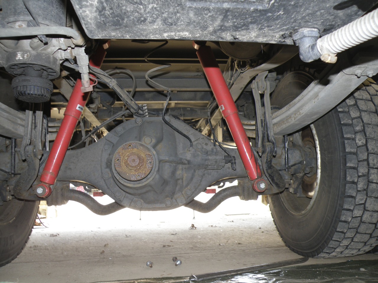

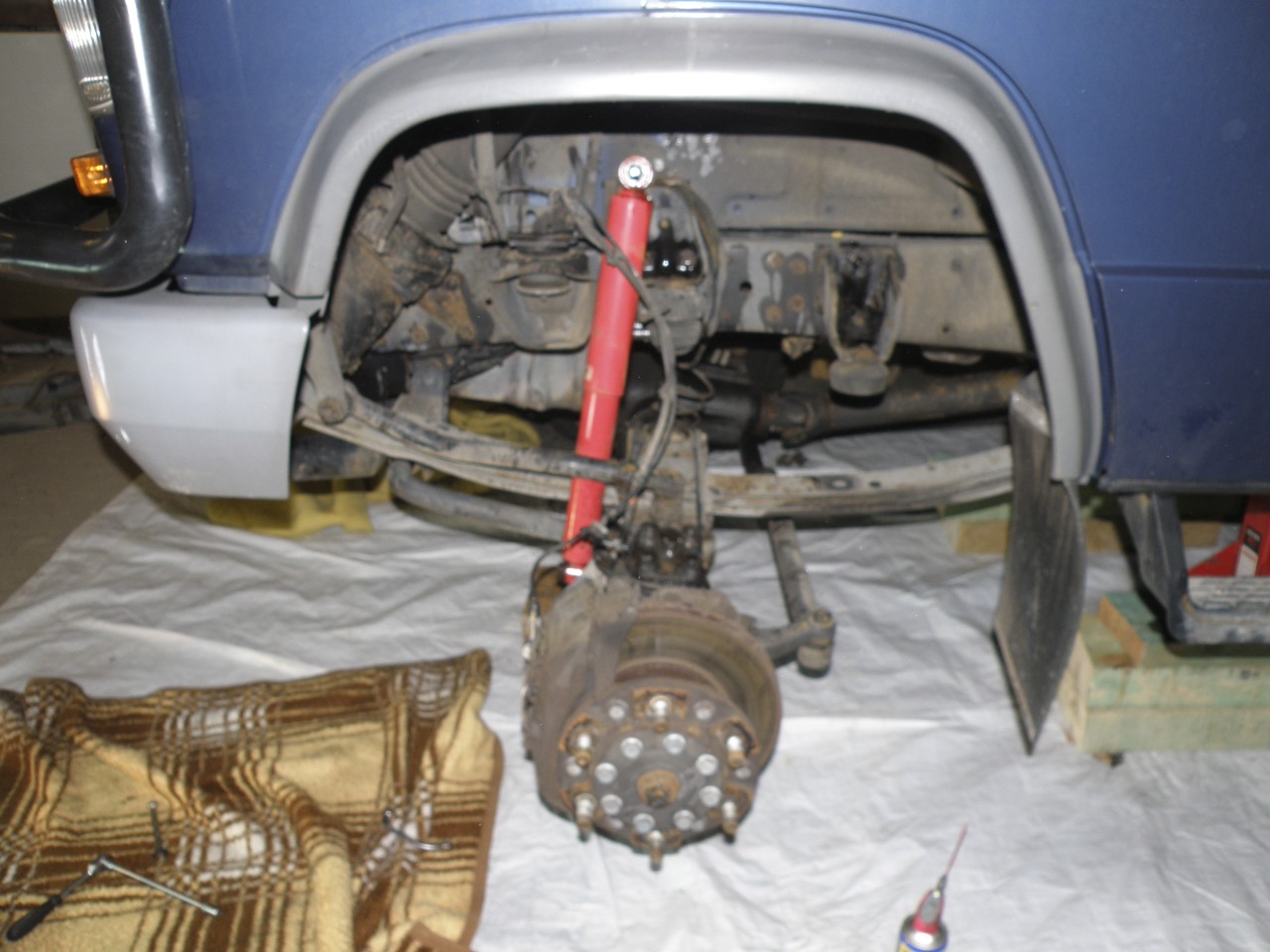

ich fahre seit Jahren KONI Dämpfer sind viel besser als die Originalen!
Sehr Komfortabel, kann ich nur empfehlen.

Hi, habe mit den original mb keine guten Erfahrungen gemacht. Mein Fahrzeug wiegt reisefertig 6.3t und ist 3.3m hoch. Ich habe letztendlich auf der Hinterachse Dämpfer vom 17t MB drin und vorn die hinterachsdämpfer vom 709. FÜR die Hinterachse habe ich eine Buchse drehen lassen, weil der augdurchmesser des dämpfers zu groß ist.
Das fahrverhalten ist deutlich besser, reifenverschleiss ist unauffällig.

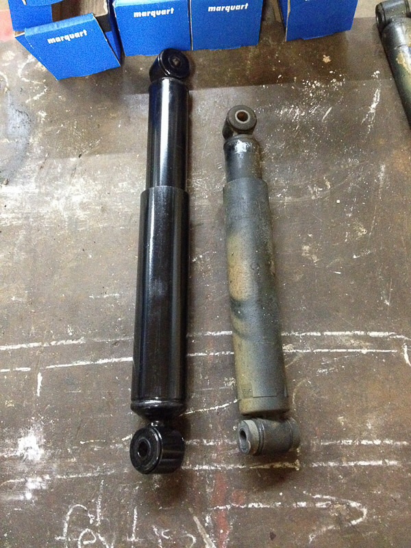

wir haben die originalen dämpfer durch welche von Marquart ersetzen lassen, die auch von den hier schon genannten henning-autofedern verbaut werden. fzg. hat 6,7t, H 3,45m. völlig neues fahrgefühl!
hier der pdf-katalog von Marquart - auf S. 48 findest wirst Du höchstwahrscheinlich das passende: http://www.marquartgmbh.de/pdf/lkw.pdf
hier der foto-vergleich zwischen alt und neu:

Habe Dämpfer bei http://www.marquartgmbh.de
bestellt. Herr Marquart macht einen sehr kompetenten Eindruck. Ich bekomme Dämpfer die meinem Einsatzzweck entsprechen sollten und falls ich nicht zufrieden bin soll ich sie sogar tauschen können. Was will man mehr? Dämpfer sind verstärkt und haben eine andere, flachere Kennlinie als originale, sprechen früher an. Preis unter 500 netto. Bin gespannt auf das Ergebnis. Das wird allerdings etwas dauern da ich in einer größeren Umbauaktion bin.
