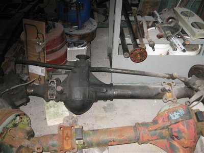

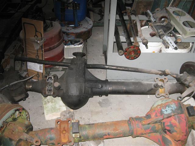

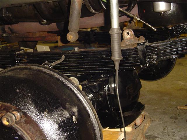

Ich habe einen 322 von 1963 (1113 Vorgänger) der damals die 72 Kmh Achsen verbaut hatte.
Das ging mir voll auf den Nerv und ich holte mir ein Achspärchen von einem 1113 mit mittlerer Übersetzung und stellte fest das die Vorderachse breiter ist.
Das ist super auf der Autobahn, die Fuhre läuft besser in der Spur und ein zweiter Vorteil ist das die Bremstrommeln vorne viel größer sind oder anders ausgedrückt breiter. Die Belagsbreite ist die selbe wie hinten 10cm.
Die Federaufnahme passte super,wichtig ist das die Federn 8cm glaube ich war das messen, bei 710 er Modellen sollen sie schmaler sein.
Alle anderen Kardananschlüsse passten, was bei den alten Kurzhauberhinterachsen im laufe der Zeit kaputt geht sind die Lager in den Handbremswellen (vukallonringe oder so ähnlich)
Die sind aus irgendeinem Kunststoff der sich auflöst, ich habe sie nicht mehr bekommen und musste sie mir mit der Drehbank neu anfertigen.
Zufällig habe ich eine zweite Allradvorderachse als Ersatzteillager gekauft und Fotos gemacht, jetzt lagen beide Vorderachsen nebeneinander da kann man den Unterschied der Bremstrommeln sehen. Siehe Bilder!!
Gruß der Christian

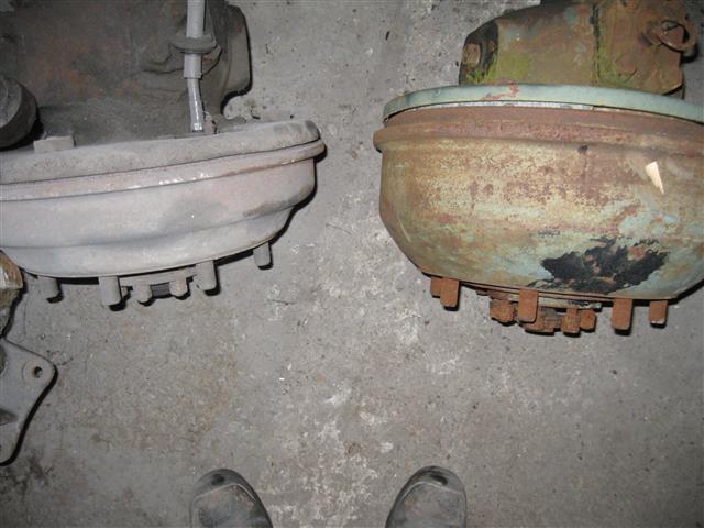

Interessantes Thema, vor allem wenn ich bedenke, das meine vorderen Bremstrommeln an der Verschleißgrenze sind und das es keine mehr gibt :eek:
Ach was tut man nicht alles fürn Motorsport :joke:

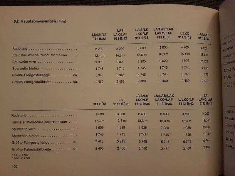

habe kürzlich die Breite meiner Vorderachse gemessen...
1113 - Bj65 => A-Modell
Demnach ist sowohl die Form der bei mir verbauten Bremstrommel anders als die oben gezeigte als A-Modell Bremstrommel bezeichnete...
Ist wohl eher ne frage der Tonnage, als des Baujahrs.
Ich kenne mehrere Kurzhauber 1113 aus dem baujahr bei denen das so aussieht wie bei mir...
Soviel ich weiß, sind die B-Modell Bremstrommeln aber noch mal größer als die A-Modell trommeln, die bei mir drauf sind.
außerdem hat hinten und vorne nicht den gleichen Durchmesser (angaben mit Vorbehalt, da nicht verifiziertes Halbwissen)
Des weiteren habe ich auch einen Wert gemessen, der mit keiner der Angaben von Pirx weiter vorne in threade zusammen passt.
Ist die Referenzfläche (Anlagefläche Bremstrommel) die gleiche?
Pirx, wenn ich das richtig verstehe sind die angaben von mitte Lauffläche zu mitte Lauffläche, dementsprechend hinten zwischen den Anlageflächen an den Bremstrommeln + eine Felgenstärke.
für die VA müsste ich aber wissen was für eine Einpresstiefe die Felge hat um mir diesen Abstand zu errechnen...

#14 Beitrag von Pirx » 2017-11-24 13:26:36
JRHeld hat geschrieben:Pirx, wenn ich das richtig verstehe sind die angaben von mitte Lauffläche zu mitte Lauffläche, dementsprechend hinten zwischen den Anlageflächen an den Bremstrommeln + eine Felgenstärke.
Die Felgenstärke nehme ich einfach mal mit ~10mm an, das soll hinreichend genau sein.
Hallo Jakob!
Die Spurweite ist definiert von Mitte Lauffläche zu Mitte Lauffläche der Reifen einer Achse.
Bei Zwillingsreifen ist sie definiert als Abstand der Mitten zwischen den Zwillingsreifen.
Oder Du schaust Dir einfach diese Bildchen an, ist vielleicht einfacher als lang und breit was zu erklären:
http://www.allrad-lkw-gemeinschaft.de/p ... 01#p725501
JRHeld
Beiträge: 2467
Re: Kurzhauber Hinterachse, abmessungen ?
#15 Beitrag von JRHeld » 2017-11-24 14:21:25
Hallo Pirx,
danke für den link zu den Bildern, mal wieder eine sehr nützliche Verknüpfung.
Wir versuchen ja gerade hier sozusagen ideale Einpresstiefen zu ermitteln.
Ideal im sinne von "VA und HA laufen genau in Spur"
Dem gegenüber steht der verfügbare platz im Radhaus und potentiell notwendige begrenzungen vom max Radeinschlagswinkel.
Dafür benötigen wir letztich die Abstände der Anlageflächen der Räder.
Um diese für die VA basierend auf den von Dir zur verfügung gestellten Spurbreiten zu berechnen, benötigen wir (zumindest nach meinem Verständnis) die Einpresstiefe der Felgen für die die Spurbreite angegeben wurde.
Kannst Du diese dazu liefern?
Jakob

Beiträge: 17894
#17 Beitrag von Pirx » 2017-11-24 16:25:43
JRHeld hat geschrieben:Hallo Pirx,
Jakob
Hallo Jakob!
Die in den Bildern für das A-Modell dargestellten Spurweiten gelten für die Reifengröße 7.50-20 auf Felgen 6.0-20 mit einem halben Mittenabstand (HMA) von 135 mm.
Die in den Bildern für das B-Modell dargestellten Spurweiten gelten für die Reifengröße 7.50-20 auf Felgen 6.0-20 mit einem halben Mittenabstand (HMA) von 135 mm.

Hallo Pirx,
kommen deine Angaben aus diesem Post:
Pirx hat geschrieben:Hallo Jakob!
Modell - Spurweite VA - Spurweite HA - Breite Fahrgestell
A-Modell Allrad - 1890 - 1705 - 2250
B-Modell Allrad - 2020 - 1770 - 2350
nicht aus diesen Zeichnungen, die du später verlinkt hast:
Pirx hat geschrieben: Die Spurweite ist definiert von Mitte Lauffläche zu Mitte Lauffläche der Reifen einer Achse.
In der Zeichnung fürs B-Modell (allerdings 911, liegt es daran???) ist doch eine Spurweite der HA von 1745mm angegeben oder übersehe ich gerade etwas?
Wenn man von den ebenfalls angegebenen 135 HMA ausgeht würden sich doch bei einer hier mehrfach vermuteten 10mm Radscheibenstärke folgende Werte ergeben:
HMA = 135mm => ET 125mm + 10mm Radscheibenstärke, also fürs
A-Modell:
VA: Spurweite 1890 + 2*125 = 2140mm Abstand zwischen den Felgenanlageflächen (Planflächen der Bremstrommeln)
HA: Spurweite 1705 - 2*10 = 1685mm Abstand zwischen den Felgenanlageflächen (Planflächen der Bremstrommeln)
B-Modell:
VA: Spurweite 2020 + 2*125 = 2270mm Abstand zwischen den Felgenanlageflächen (Planflächen der Bremstrommeln)
HA: Spurweite 1745 - 2*10 = 1725mm Abstand zwischen den Felgenanlageflächen (Planflächen der Bremstrommeln)
Das passt aber nicht zu den 'Flachzwilling' gemessenen Werte richtig?
Hattest du nur die VA oder auch die HA gemessen?
Christoph

#22 Beitrag von Pirx » 2017-11-25 18:57:07
ChristophFährtAL28 hat geschrieben:Hallo Pirx,
Nein, diese Angaben stammen aus einer anderen Quelle.
ChristophFährtAL28 hat geschrieben:Das passt aber nicht zu den 'Flachzwilling' gemessenen Werte richtig?
Ja, passt nicht zu Flachzwilling.
Gemessen habe ich gar nichts, die Werte stammen aus diversen Mercedes-Benz-Unterlagen.

#27 Beitrag von Dieselsurfer » 2017-11-27 20:20:17
Christian La322 hat geschrieben:Hallo!
Gruß der Christian
hi, ich denke die kleinere (schmalere) Trommel ist von einem LA710... Hab ein A-Modell 1113 geschlachtet, da sind die Trommeln ähnlich breit wie bei der rechten Achse. Während die bei meinem LA710 schmal sind...
