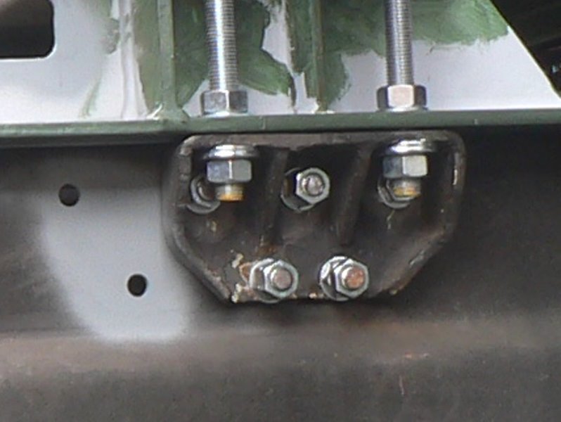

Re: Rahmenquerträger 90-16 Rost (Danke sabhahn)
Schraube: 16677835
Mutter: 16750432
Sind beides Iveconummern.Die Schrauben sind genau dafür um die Nieten zu ersetzen. Wenn du Teile bei Iveco kaufst, frag nach dem 80-16. Den 90-16 kennen die nicht. Mit nem 5er Bohrer vorbohren, mit nem 10er hinterher und dann mit Hammer Meißel und den Kopf abschlagen. Dicker Dorn um die Niete rauszuschlagen.
Mfg Patrick
Mutter: 16750432
Mfg Patrick
Die Schraube ist ne Flanschschraube DIN 6921 M12x30 10.9
Die Mutter DIN 6923
Die Mutter DIN 6923

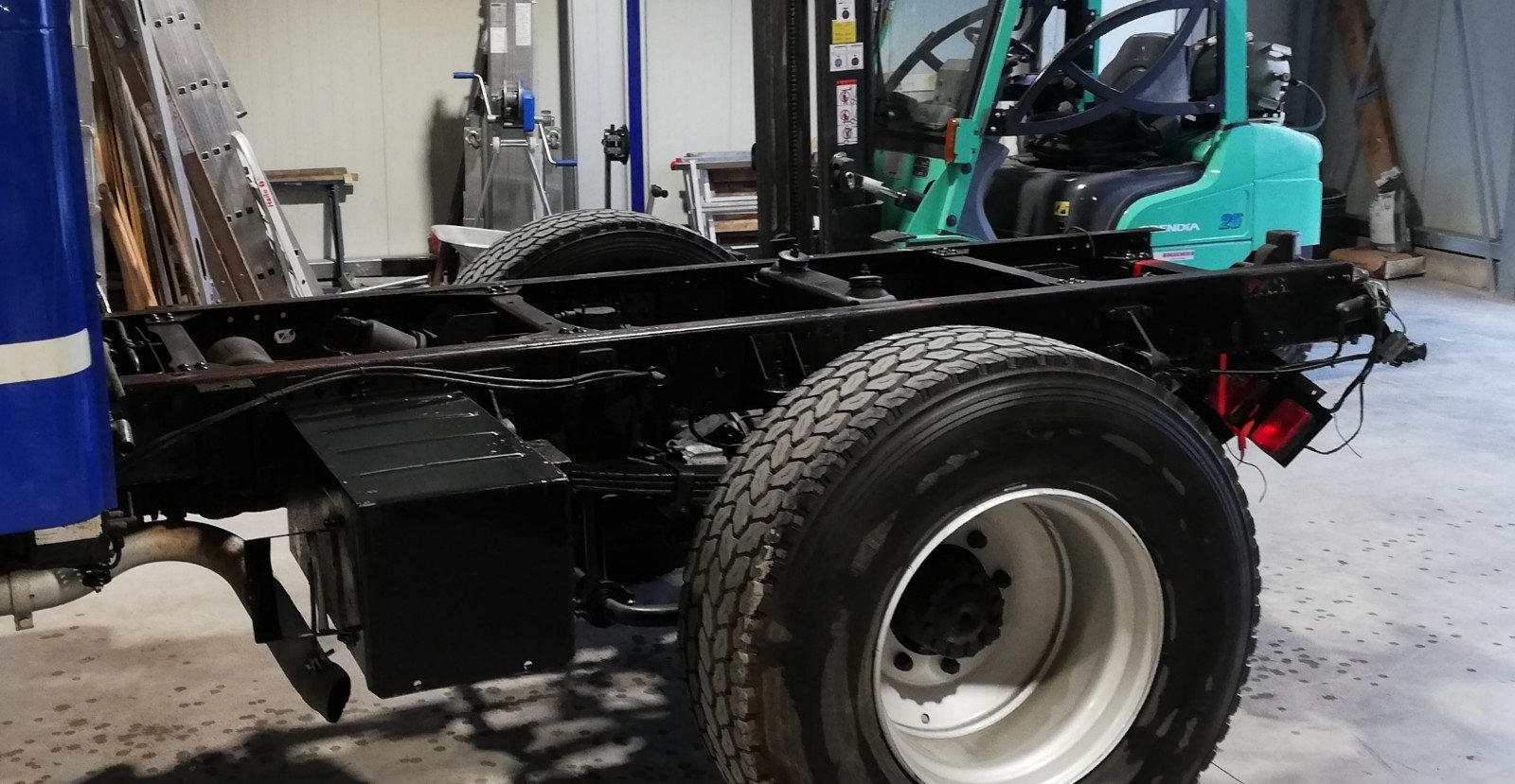

Moin Zusammen,
ich muss das Thema noch einmal aufgreifen. Bin momentan dabei den Rahmen zu entrosten und für den Aufbau vorzubereiten. Da möchte ich natürlich auch die Rostnester an den Quertraversen in Angriff nehmen.
Jetzt Frage ich mich aber, wie ich die Traversen aus dem Rahmen bekomme? Ich glaube da muss ich alles lösen und komplett nach hinten aus dem Heck ziehen, richtig? Man kann sie ja nur in der Länge verschieben und nicht verkanten bzw. verdrehen. Oder die Nieten an den Quertraversen auch aufbohren? Das wäre alles ein ganz schöner Aufwand
Wie habt ihr das Problem gelöst?
Vielen Dank für die Info!WorldAndFamily hat geschrieben: ↑2022-09-24 12:24:20Hallo Christian,
sieht garnicht so aus als könnte bei dir da Rost sein, so gut wie er da steht.
Aber zur Frage: Du musst natürlich die Nieten in der Quertraverse aufbohren sonst kriegst du da nix raus. Also erst Nieten raus, dann Schrauben am Rahmen ab und dann raus damit. So hab ich's gemacht... Wichtig dabei, die Hütte sollte schön gerade stehen damit sich keine Verwindung gegen das Rein und Raus der Traverse sträubt.![]()
Die Traversen sehen insgesamt Recht gut aus, nur an einer Stelle ist es ziemlich extrem, 10 mm Spalt würde ich schätzen. Mal sehen wie es nach der Demontage aussieht. Werde die anderen prophylaktisch auch behandeln.
So wie ich das jetzt beim erneuten Durchlesen verstanden habe, müssen ja auch nur die unteren Winkelbleche raus und nicht die gesamte Traverse. Das werde ich erstmal versuchen.
Der neue Industrieboden der Halle sollte übrigens gerade genug sein
Freu mich wenn der Akt überstanden ist, dann kommen die schönen Arbeiten
IVECO 90-16 ex THW
IVECO 90-16 ex THW
Es sind ja meist nur die unteren betroffenen. Leider kriegt man die schlecht raus weil ja der Rost drückt... Und wie sehr der drücken kann siehste ja an den 10mm Luftspalt.
Aber einen Versuch isses sicher Wert.
