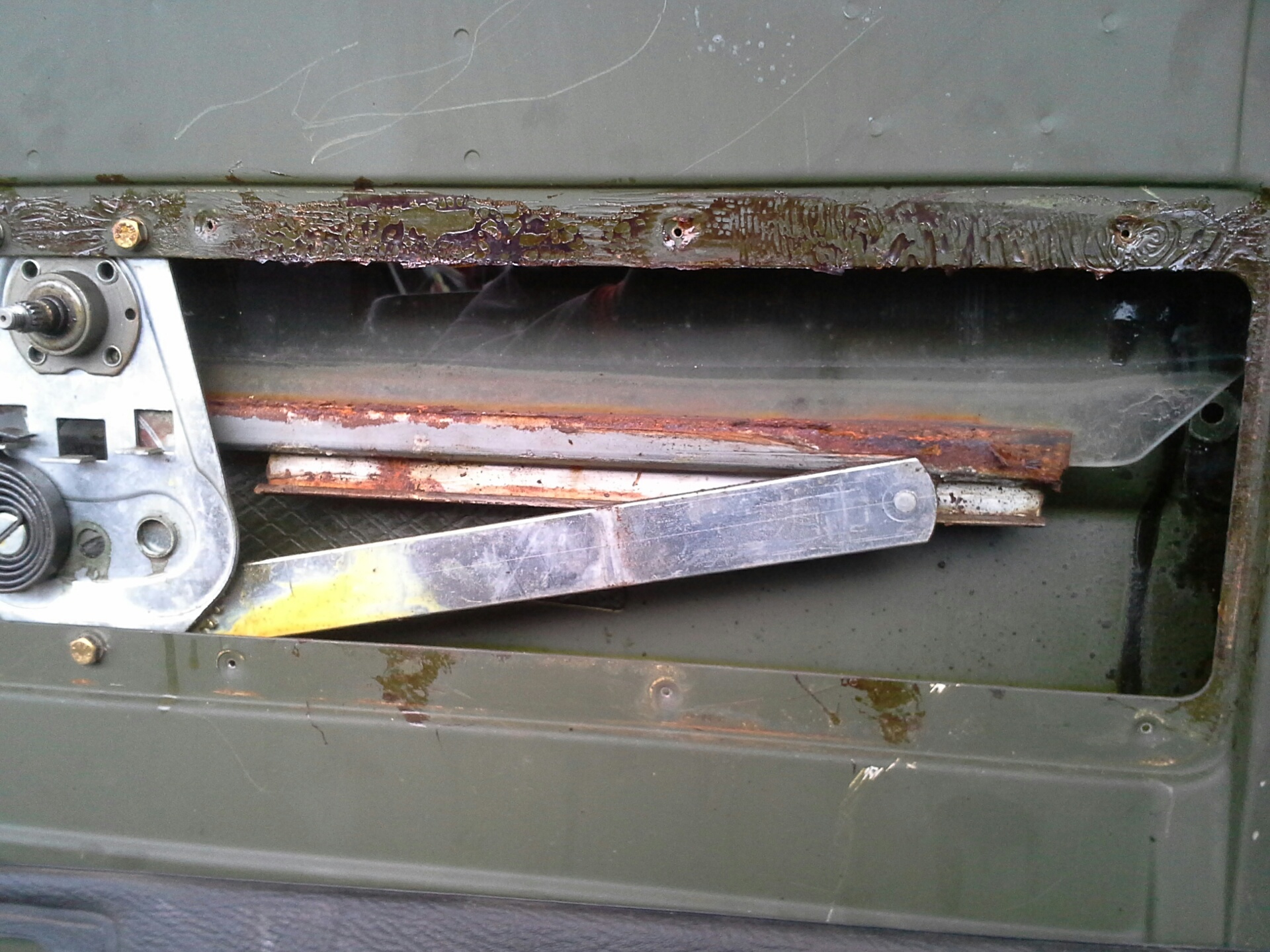

Bei einer meiner rechten Türen ist die Glashalterung mit der Fensterheberführung ziemlich verrostet so dass ich diese gerne tauschen möchte.
Irgendwie finde ich diese Teil (als Einzelteil), oder eine ganze Scheibe nicht.
Wie heisst den dieses Führungsteil, hat jemand eine Ahnung wo man das herbekommt?
Vielen Dank für eure Hilfe…

ich hatte damals an meinem 110-16 das selbe Problem.
Ich habe dann eine Fensterheberschiene bei Renault für den Renault Midliner gekauft.
Diese war aber zu lang.
Ich habe sie dann einfach in der Mitte getrennt und schon passte alles perfekt zusammen.
Ich hatte nicht mal mehr ein Muster, du hast das ja noch.
Daher ausbauen zum Renault Fuzzi, vergleichen und bestellen.
Hat wenn ich es richtig im Kopf habe um die 35 Euro gekostet.

hallo Dominik bei meinem 110/17 doppelkabine waren auch zwei stück verrostet. das teil heisst fensterhebeschiene und gibt es bei JFW Historisch LKW e.K. in 27367 Stapel. im onlineshop unter Magiers-deutz Ersatzteile. für Fensterheber mit 16mm rolle. Art.-NR 1150. musst sie halt auf passende länge zuschneiden. gruss von goose

Deine Schiene sieht ja noch gut aus. Bei mir rauschte plötzlich die Scheibe nach unten. Auch rechts. Da war kaum noch etwas als Muster vorhanden. Für 15$
hat mir dann jemand eine neue Schiene gekantet und mit paar Schweißpunkten angeheftet. Geht auch

Habe diese hier eingebaut
https://otto-schinke.de/Fenster-Hebeschiene-800-mm-2
zzgl. entsprechendem Gummi
zusätzlich noch mit KlebtundDichtet
Jetzt hebt und senkt sich das Fenster wie gewünscht und rosten tut da auch nix mehr
