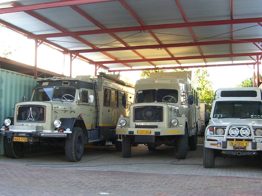

Der Umbau des Aufbaues unseres zweiten Magirus (in der Bildmitte) ist abgeschlossen! Maggie (ich weiß, …ein Allerweltsname für einen Mercur!) ist damit aber noch nicht einsatzbereit. Es muß eine lange Liste von Änderungen, Verbesserungen und Ergänzungen im Detail abgearbeitet werden. Mitte dieses Jahres soll sie dann ihre erste Safari im scharfen Einsatz durchführen!
Das Umbauergebnis läßt sie etwas klobiger erscheinen. Sie wiegt jedoch mit knapp 6000 kg leer über eine Tonne weniger als Mags. Obwohl sie nur ein 120D10 ist, und auf großen Rädern (12R20) steht, läuft sie gem. GPS doch 90 km/h bei uns hier auf 1500m Seehöhe! Das ist schon ganz ordentlich.

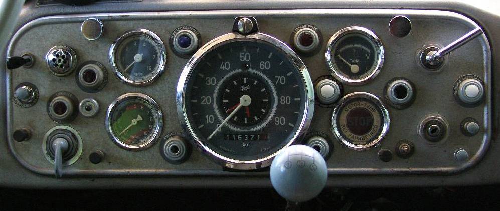

Die nächsten Schritte sind eine anständige Lärmdämmung des Innenraumes sowie die Komplettierung des ziemlich mitgenommenen Armaturenbrettes. Vor allem möchte ich wieder einen originalen Tacho einsetzen. Als Anlage zeige ich das Armaturenbrett unseres Mags.
Meine Frage: Hat jemand einen solchen Tacho abzugeben? Eventuell liegt irgendwo sogar eine komplette Armaturentafel (24V) herum? Hier in Namibia wäre dringender Bedarf!
