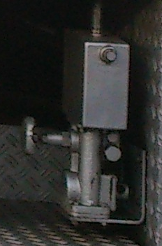

Hallo alle,
wir haben unseren Laster ja mit undichter Hydraulikpumpe bekommen.
Nachdem ich nach langer Suche (Mercedes und Bachert) weder einen neuen Dichtungssatz noch eine neue Pumpe finden konnte,
habe ich die Dichtungen selbst geschnitten und mir ein großen Satz Kupferdichtungen gekauft.
Nun ist sie zwar dicht, aber da pumpt nix mehr :frust:
Die eigentlich Pumpenmechanik habe ich nicht angefasst, zum entlüften ist an der Pumpe auch nix.
Ich hab auch keine Teile über, die Möglichkeit etwas zu vertauschen gab es auch nicht.
Hat jemand einen Hinweis für mich der das erklären könnte.
Hier noch mal ein Bild der Pumpe, ist ein Einkreissystem, also ein vertauschen der Anschlüsse fällt auch aus....
vg
pari

#2 Beitrag von Pirx » 2014-12-08 15:13:29
Entlüftet wird nicht an der Pumpe, sondern am Zylinder (höchster Punkt) ...
Am Zylinder Verschraubung lösen, pumpen bis blasenfrei Hydrauliköl austritt, Verschraubung festziehen.

#3 Beitrag von pari » 2014-12-08 15:54:25
Hi Pirx,
das mit dem höchsten Punkt ist schon klar.
Dazu müsste die Pumpe aber pumpen. Und das will sie eben nicht :frust:

Hallo alle,
Pumpe ist voll, an mangelndem Öl liegt es also nicht.
Die Mechanik funktioniert, das kann man spüren, aber da wo Öl rauskommen soll, läuft es halt nur raus.
Wenn ich jetzt ne neue Pumpe von einem anderen Hersteller suche, in wie weit muss die zum Hubzylinder passen?
Kann mir jemand sagen wieviel Bar so ein Zylinder braucht bzw. verträgt?
In den alten Ölbehälter passen ca 2l, das kann man ja so übernehmen.
Jetzt brauch ich nur noch eine passende Pumpe.

#8 Beitrag von Ural 4320 bywolf » 2014-12-08 22:43:45
Wenn alles mit Öl befüllt müsste es funktionieren oder...
Wenn nicht...
Hast du das Rückschlagventiel schonmal kontrolliert?
Eventuell verkehrt herum zusammengesetzt, > Feder >Kugel >Dichtsitz, auch Schmutz könnte das Ventil blockieren.
Eine Dichtung die Luft zieht könnte ebenfalls zum Ausfall führen.
Viel Glück bei der Fehlersuche :)

#10 Beitrag von pari » 2014-12-09 8:54:06
Moin alle,
Schläuche verwechseln ist nicht, ich hab nur einen.
Falsch zusammenbauen ist es auch nicht, Feder und Kugel sind die einzigen losen Bauteile gewesen.
Und die passen nur in einer Reihenfolge. Auch der Anschluss ist da wo er vorher war...... :(
Gibt es den keine Meinung zu der Pumpenauswahl ob das funktioniert?

#11 Beitrag von pari » 2014-12-10 8:11:00
Das Rätsel ist gelöst,
offenbar gibt es in der Pumpenmechanik ein Bauteil das nicht mehr (oder noch nie?) befestigt ist.
Durch die Demontage der Pumpe habe ich sie natürlich auch auf den Kopf und auf die Seite gestellt.
Dabei ist diese ETWAS wohl aus seiner Position gerutscht, und nicht wieder dorthin zurück, wo es hingehört.
Deswegen pumpt da nix :frust:
Es handelt sich hier um den geschlossenen Bereich der Pumpe, keine Möglichkeit ranzukommen.
Gestern hab ich es hinbekommen , durch sanftes Hämmern :mad:, das ETWAS an die richtige Stelle zu
bugsieren. Solange die Pumpe auf dem Kopf stand hat es funktioniert.
Sobald ich die Pumpe wieder in ihre eigentliche Arbeitsposition gebracht habe, war wieder Schluss mit Lustig!
Diese neue Erkenntnis bringt mich wieder dazu, noch mal auf meine Frage zurückzukommen ob so gemeines Pumpenzeug hier auch funktioniert.
Alternativ werde ich mal schauen ob ich am Hubzylinder eine Seriennummer finde, evtl. können die Jungs von Mercedes damit Rückschlüsse auf die verbaute Pumpe ziehen. :mellow:
vg
