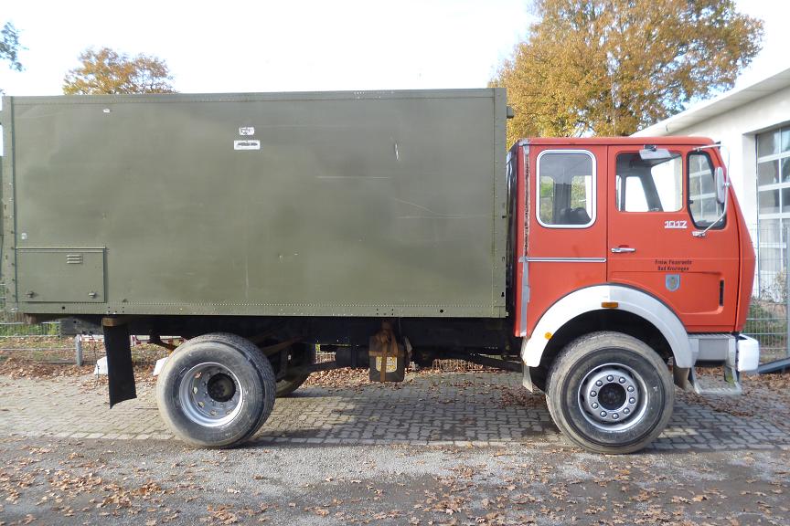

Hallo.
Ausgelöst aus dem Ursprungsthema:
http://www.allrad-lkw-gemeinschaft.de/p ... 17&t=58246
Hier der Beitrag zum Fahrgestell ;)
(Der Aufbau bekommt ein eigenes Thema, aber erst wenn das Fahrgestell fertig ist).

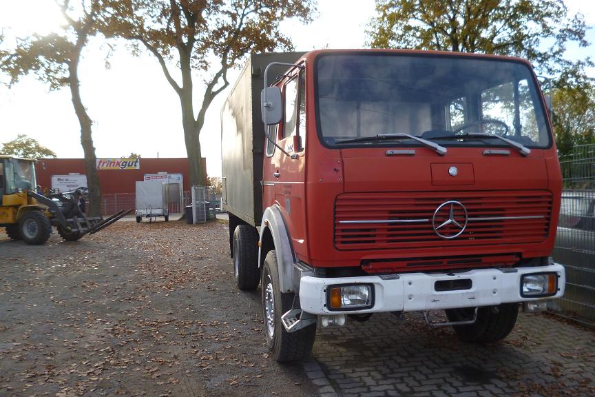

Gestern abend bekam ich meinen LKW, auf eigener Achse. 2 neue Batterien waren fällig und was soll ich sagen, lenkt, bremst, fährt. Soweit ich das hier beurteilen kann, alles gut, und gut 150-180km ist er ja immerhin aus eigener Kraft bis zu mir gefahren ;)
Natürlich kam er an, im Dunkeln und im Regen...
Dann habe ich den einfach hinstellen lassen und schnell Feierabend gemacht...
Heute morgen habe ich mich erstmal nicht aufn Hof getraut, aber irgendwann mich dann doch überwunden und mir angeschaut, was ich mir da für ne Baustelle im Dunkeln und im Regen gekauft habe ^^
Geht alles ...
Naja, der Hubzylinder für das Fahrerhaus und die Schläuche fehlen dummerweise...
Die vordere Wartungsklappe habe ich nicht auf bekommen... Nach ner halben Stunde entriegelung suchen habe ich aufgegeben...
Dann habe ich erst einmal das Fahrerhaus durchsucht, alle Unterlagen lagen drinnen, Checkheft, Bedienungsanleitung, etc.
Anschließend habe ich immerhin mit Hilfe der Bedienungsanleitung den Hebel gefunden, und mich dann reingesetzt und die Anleitung gelesen. Danach habe ich erst einmal LKW Fahren geübt :D

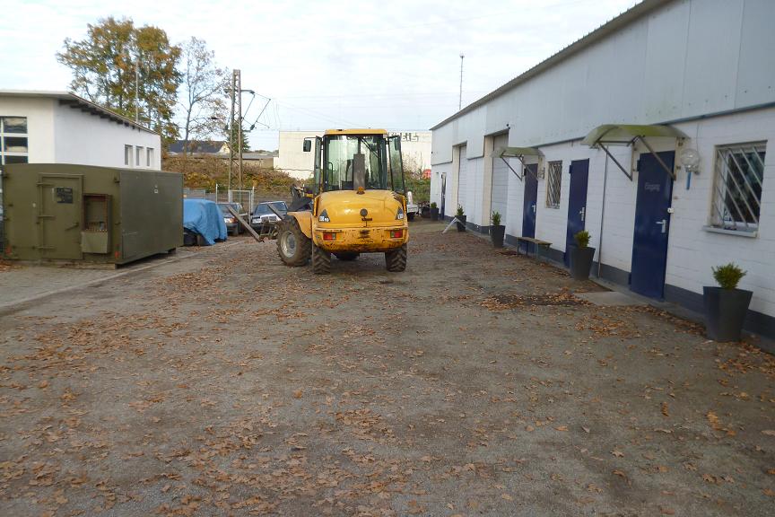

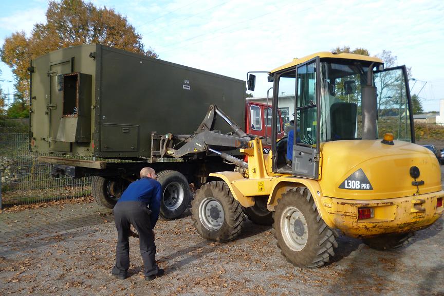

Mein Nachbar hats auch gesehen und war so nett, mir mit nem Radlader schonmal den Koffer ab zu heben...
Als nächstes werde ich erst einmal die Löcher im Dach zukleben und den Dieselkanister irgendwie abdecken, damit da kein Dreck reinkommt und vor allem kein Wasser reinläuft...

Oh, ein NG73 aus der allerersten Generation!
