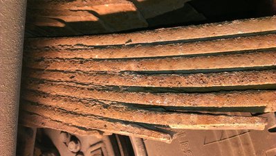

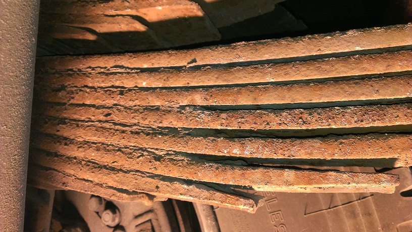

Hallo alle,
bei unserem 1019 sind die hinteren Federn etwas rostig geworden.
Hinten rechts noch original, links wurden einzelne Lagen schon getauscht,
was zu einem leichten Schiefstand geführt hat.
Wir werden die Federn hinten in jedem Fall erneuern, zum einen, um Ruhe zu haben und auch um das Klötzchenunterlegen zu vermeiden.
Ein paar Angebote hab ich mir jetzt schon eingeholt, alles ist günstiger als Mercedes, auch Parabelfedern.
Nun zu meiner Frage, lohnt der Umstieg auf Parabelfedern? Muss/sollte ich dann auch vorne tauschen oder wie verhält sich eine Kombi
vorne Blatt- hinten Parabelfedern.
Gewichtsmäßig werden wir voraussichtlich auch leichter werden als als mit der Feuerwehrtechnischen Beladung. Im Moment gehe ich so von 8-9 Tonnen aus.

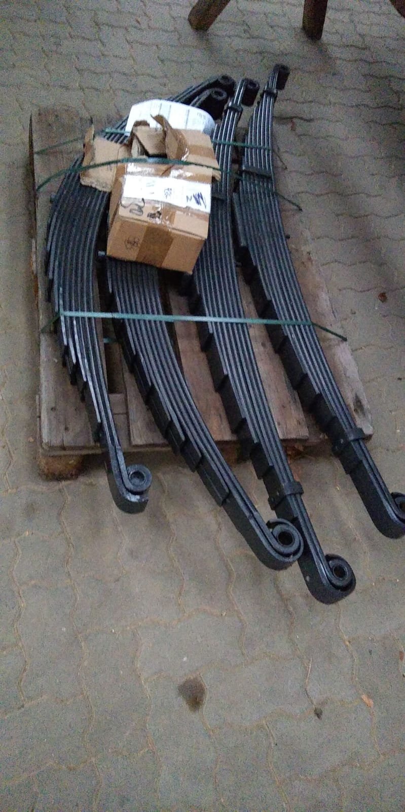

Re: Blatt oder Parabel
also im 4x4 - PKW bereich wird sehr gern auf Parabels gewechselt weil besseres Ansprechverhalten, bessere Verschränkung und deutlich höhere Offroad/Pistengeschwindigkeiten möglich.
Bei einem hochen/schmalen/schweren Fahrzeug wird das Aufschaukeln und die Seitenneigung sicher ein Nachteil sein, sowie die geringere bis garnicht vorhandene Dämpfer-Eigenschaft durch Reibung der Lagen.
Also wird es wohl Sinn machen gleich noch fetter Däpfer zu verbauen.

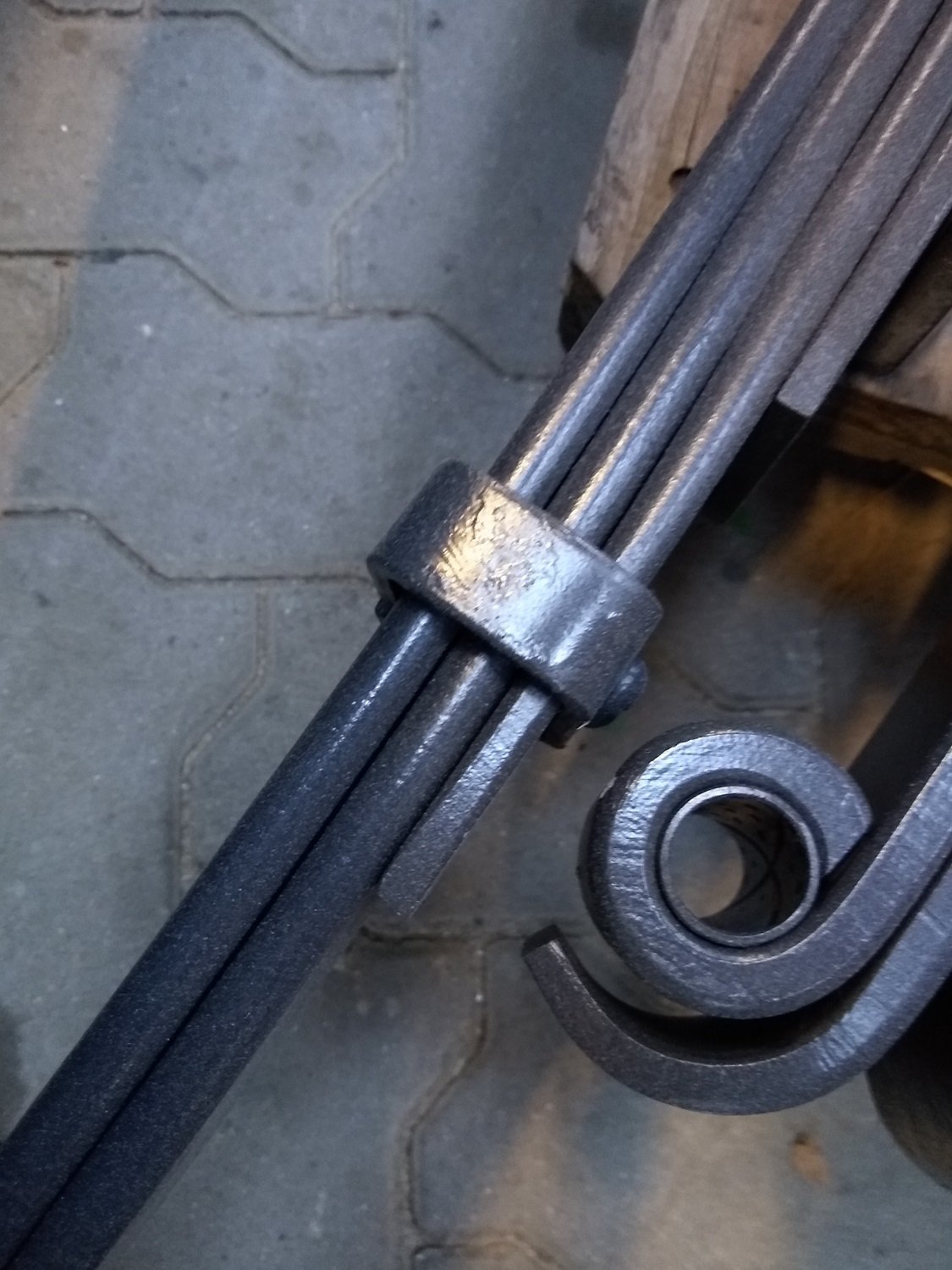

Parabelfedern haben keine innere Reibung, da sich die Blätter nicht berühren. Deshalb sind bei einen Wechsel die vorhandenen Dämpfer nicht mehr geeignet, es müssen an die Parabefeder angepasste Dämpfer verwendet werden. Ist gerade an der Hinterachse nicht ganz ungefährlich.
Bei einem ALB muss die neue Federkonstante ermittelt und das Gestänge des Bremskraftreglers darauf angepasst werden.
MlG,
MlG,

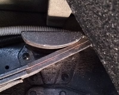

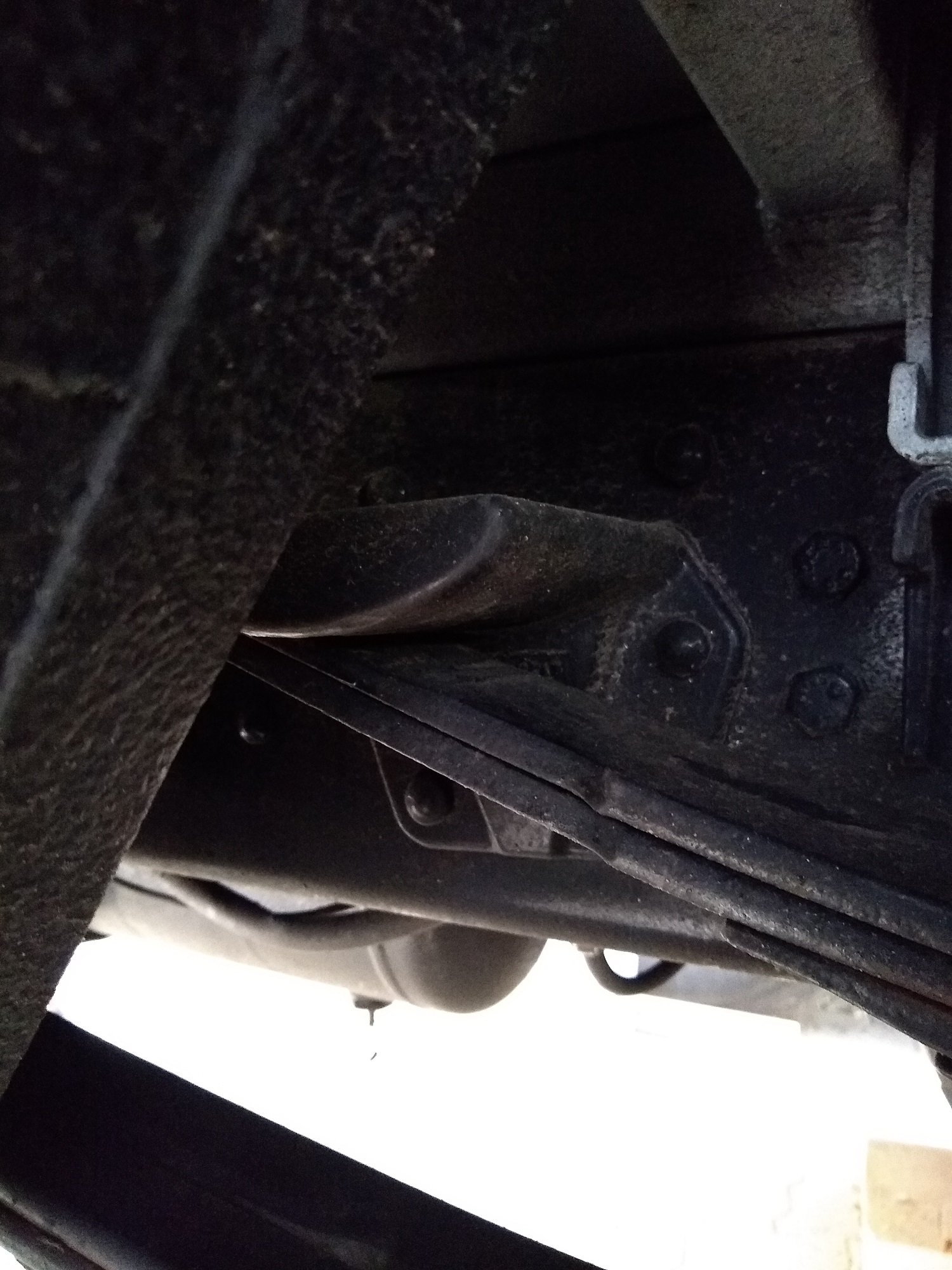

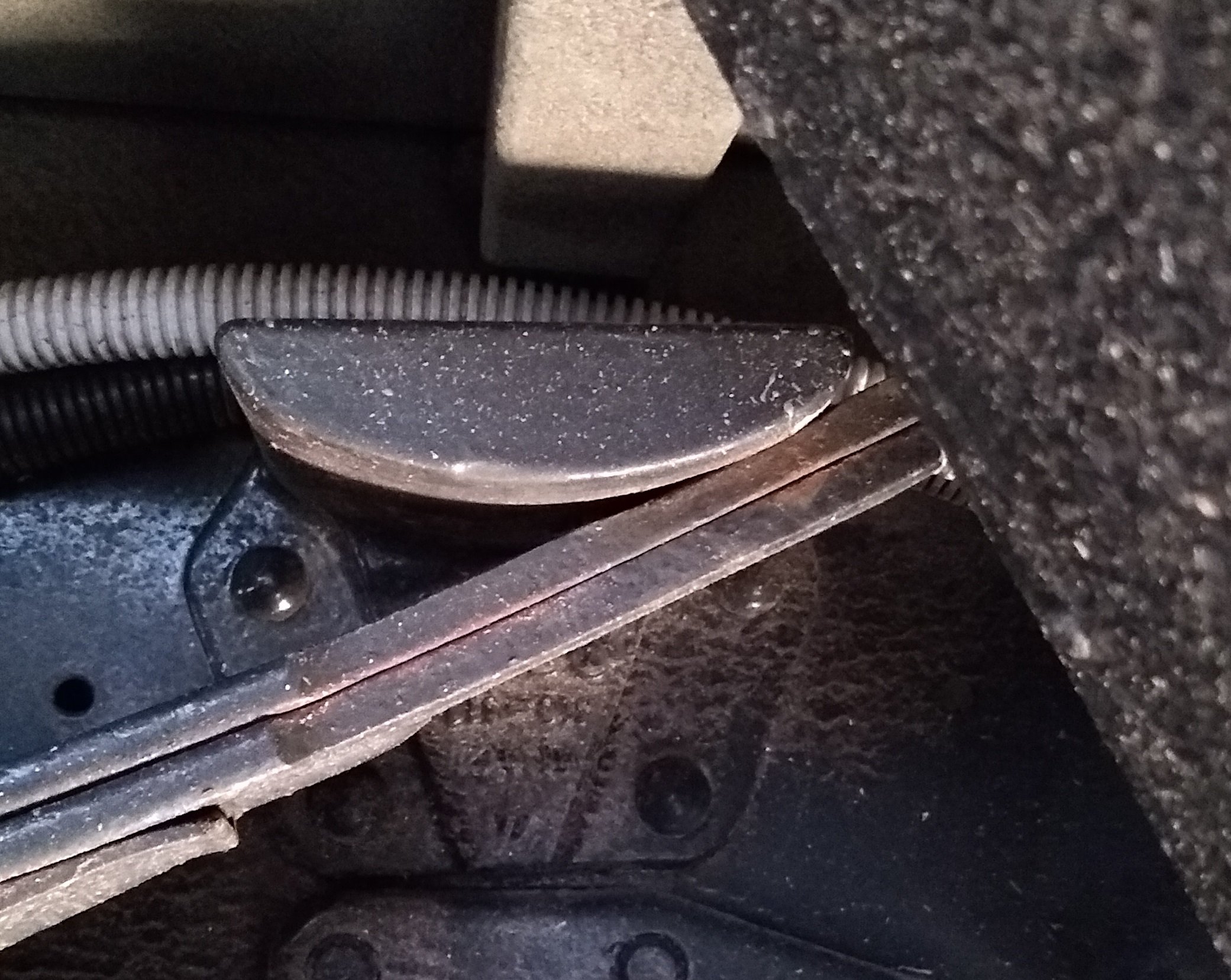

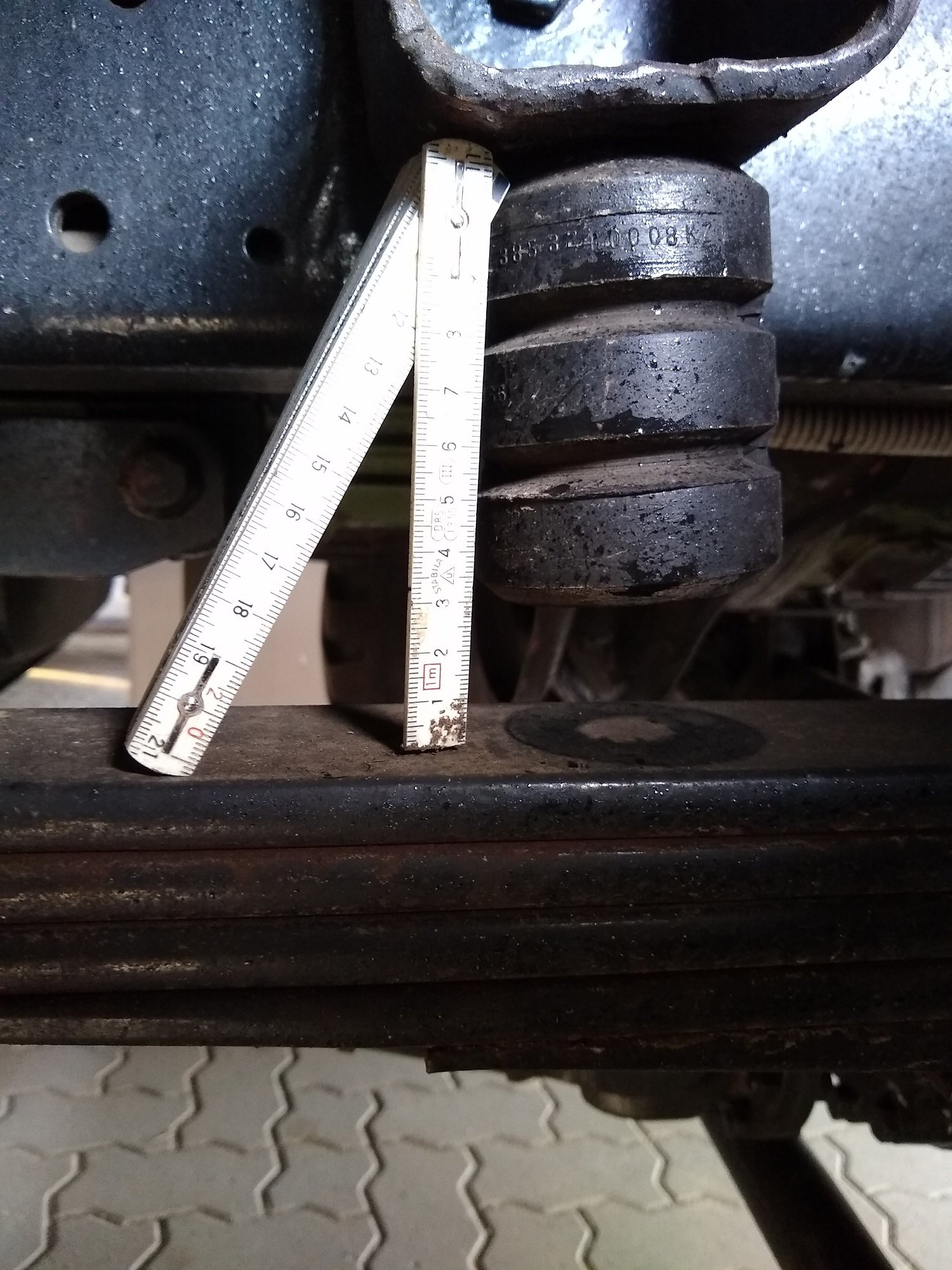

ich hole den alten Fred aus aktuellem Anlass noch mal hoch.
Damals habe ich nach der Entrostung der Federpakete nur 2 Lagen links hinten ersetzt, damit der Dicke wieder gerade steht.
Dieses Jahr hatten wir nun unsere erste Tour
, sind aber mit dem Fahrverhalten nicht soo glücklich. Zumal wir zusätzlich noch den Eindruck haben, dass das Fahrverhalten sogar in den gefahrenen 4500 km schlechter geworden ist.
Hinten federt der Dicke eigentlich gar nicht mehr, vorne setzt er immer sofort auf dem Gummi auf.
Für mich klingt das jetzt so,
hinten ist die Hauptfeder so schwach, das der Dicke immer auf der Zusatzfeder aufliegt und dadurch so hart ist. (hier muss ich das Fahrgestell um 4cm anheben damit ich zwischen Zusatzfeder und Anschlagpunkt ein Blatt Papier dazwischen bekomme)
Vorne sind die Federpakete durch. (Luft zwischen Feder und Gummi 3cm, Anschlagpunkt ist immer mit einem sauberen Abdruck des Gummis)
Nun war ich bei einer Werkstatt und habe meine Meinung mal vorgetragen, das hätte ich wohl besser nicht gemacht
Das Thema wurde ausführlich diskutiert und besprochen....
Als Resümee kam heraus, von das ist völlig normal bis hin zu alles austauschen. OK, jetzt bin ich kein Stück schlauer
Immerhin hat mir der Meister beim verabschieden noch leise den Hinweis gegeben, ich soll mal bei einem Federnwerk vorsprechen. Hier im Norden sind da nur leider keine.
Frage an die NG Fahrer, wie ist das bei Euch? Ein paar Vergleichswerte wären ganz hilfreich
Früher Feuerwehr mit Tank, vermutlich 40 Jahre immer mit 12 Tonnen gestanden
Jetzt etwa 9 Tonnen Lebendgewicht Vorne/Hinten fast identisch
btw
Da ich kein EPC habe hat jemand eine Nummer von den Stoßdämpfern für mich? Gerne auch Fremdfabrikat
btw

- Uwe
- Beiträge: 11164
auf der Vorderachse ist die Gummihohlfeder für die Progressivität der Federung verantwortlich - das ist normal, dass die eingreift. Insgesamt vielleicht 7cm Federweg sind denke ich gar nicht so schlecht.

Nach Rücksprache mit Federnwerk Bischoff werde ich die Federn jetzt einmal entlasten, (also Fahrgestell anheben, Achse lösen) und die Sprengung messen.
Die Sollwerte habe ich von Bischoff. Danach soll mann wohl gut den Zustand beurteilen können.
Für meine Federn wäre das
Hinten A 381 320 1093 215mm
Vorne A 383 320 0602 137mm
danke für den Tip
Schomäker Federnwerk hab ich nur in Melle gefunden.

die Entscheidung ist gefallen, es sind jetzt doch wieder Blattfedern geworden.
Für vorne mit einer Lage extra und für hinten ebenfalls verstärkt ohne Zusatzpaket.
Ich werde berichten wenn ich die erste Probefahrt hinter mir habe.
