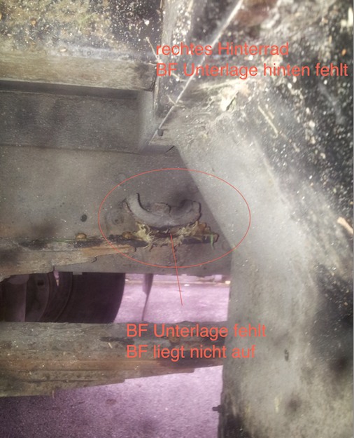

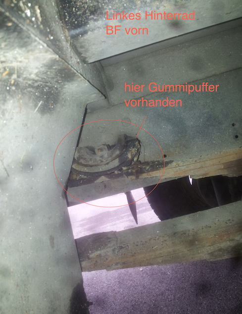

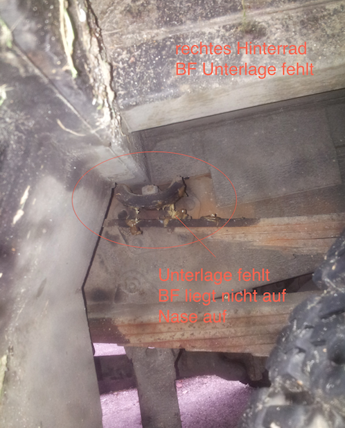

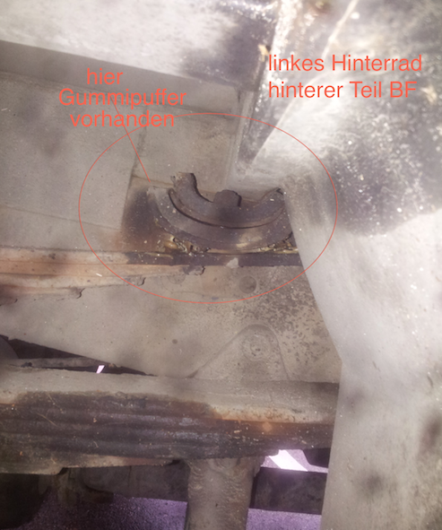

und zwar hab ich festgestellt dass mein 911 etwas schief steht, nach genauerem Hinschauen habe ich gesehen dass zwischen an der Hinterachse
am linken Hinterrad am oberen Block Blattfedern ein Abrollpuffer fehlt der auch der am rechten Hinterrad an den oberen Blattfederpacket vorhanden ist.
Das ganze verursacht eine kleine Schieflage meines Koffers bzw. des gesamten Fahrzeugs.
Bei Nachfrage bei Mercedes wurde mir gesagt dass das Teil "Gummiarmierter Wälzbock" genannt wird, allerdings nicht mehr zu haben ist.
Naja, keine Ahnung wie das Teil wirklich im Volksmund genannt wird, aber Google spuckt recht wenig dazu aus.
Ich kann mir auch nicht wirklich vorstellen dass es so ein Ersatzteil nicht mehr zu haben gibt da Blattfedern ja fast ueberall bei den aelteren LKWs
verbaut sind.
Wo kann ich sowas herbekommen?
Fotos im Anhang.

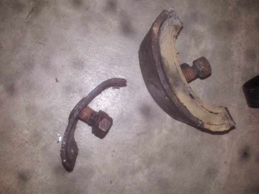

Und hier nochmal jeweils ein ausgebautes, ein defektes und ein ganzes.
Das ganze ist ja nicht ganz so tragisch, man kann noch fahren damit, nur sollte das Auto halt geradestehen, das ist von Vorteil.
