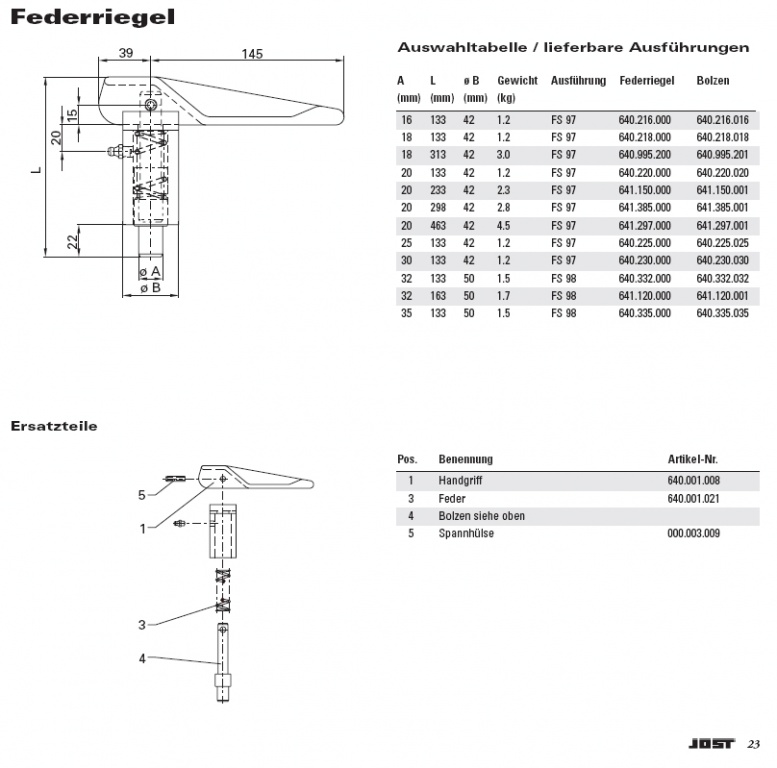

fürs neue auto will ich einen brauchbaren, klappbaren unterfahrschutz bauen... soweit ja kein hexenwerk... :D
allerdings brauche ich dafür 2 massivew schnapper z.b. von jost, teilenummer:640.001.008 (eingegossen)...
wo gibts die?
der ist das eventuell eine mercedes-nummer? :D

vielleicht ist die Antwort zu einfach :angel: , aaaber:
die Firma Jost hat von diesen Federriegeln so viele, das die sich ab und zu gezwungen sehen, den ein oder anderen davon zu verkaufen :D :lol: :D :lol:
Die Nummer, die Du abgelesen hast bezeichnet allerdings nur den Handgriff.
Im aktuellen Katalog "Containertechnik und Wechselsysteme" findest Du die "Schnäpper" auf Seite 23:
Den Ganzen Katalog gibts übrigens hier:
http://www.jost-world.com/workflow/pdfa ... ukte_d.pdf

super! danke!
#3 Beitrag von Mathias » 2007-11-01 20:43:31
moin moin
ja,,,ok :wack:
unter der bezeichnung federriegel habe ich sie natürlich dann auch fix gefunden... :wack:
besten dank...
mfg: mathias
ps: ja wenn man nicht weiss wie der mist richtig heist, sucht man sich nen wolf... :wack:
