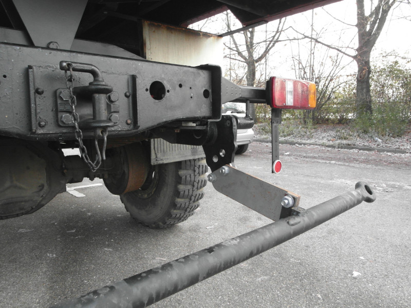

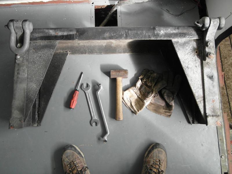

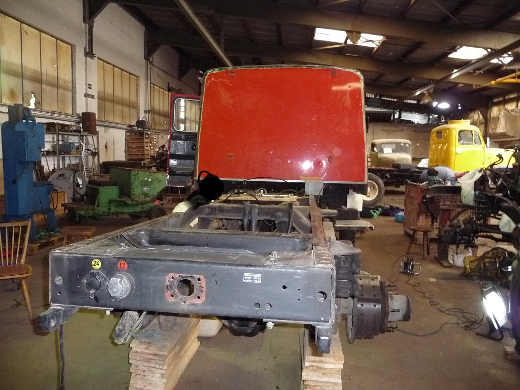

So sah der an unserem Feuerwehr-Schlauchwagen LAF1113B angeschweißte Heckabschluß der Firma Ziegler aus:
Beschriftung mit „max. Anhängelast 1500 kg gebremst und ungebremst“, ebenso im Fahrzeugschein eingetragen. Lochbild 83x56 mm. Recht schwer und massiv, aber keine Zugstreben und Einleitung der Anhänger-Zugkräfte nur über die Schweißnähte zum originalen Fahrgestell.
Wenn man nun eine ordentliche Anhängelast haben möchte, braucht man zuallererst einen belastbaren und zugelassenen Schlußquerträger. An den B-Modellen LA911B und LA1113B gab es laut Ersatzteilkatalog EPC folgende Schlußquerträger ab Werk:

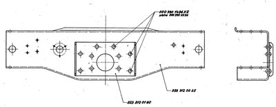

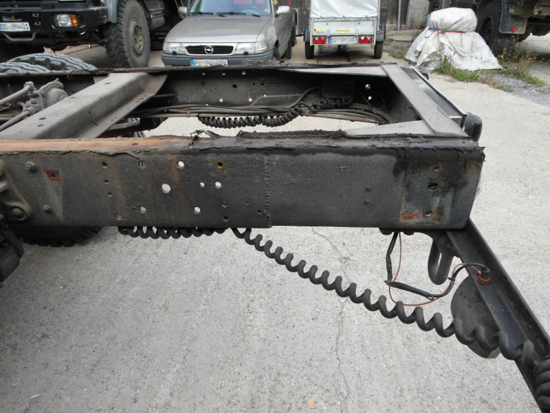

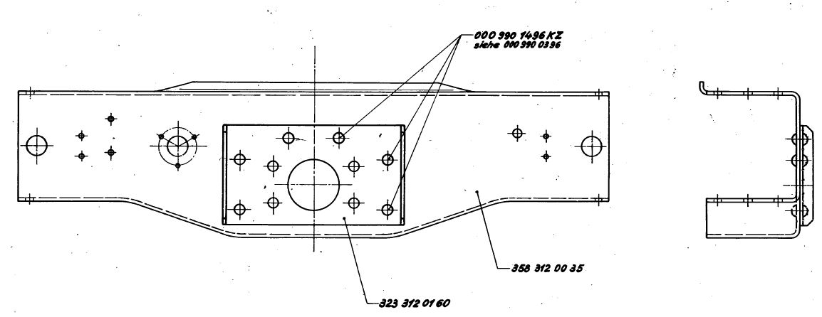

1.) Serienausführung
Gerader Standard-Querträger aus USt 42-2 in 5 mm Dicke. Anscheinend ohne Zugstrebe. Lochbild 120x55 mm

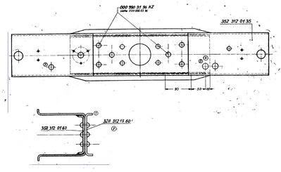

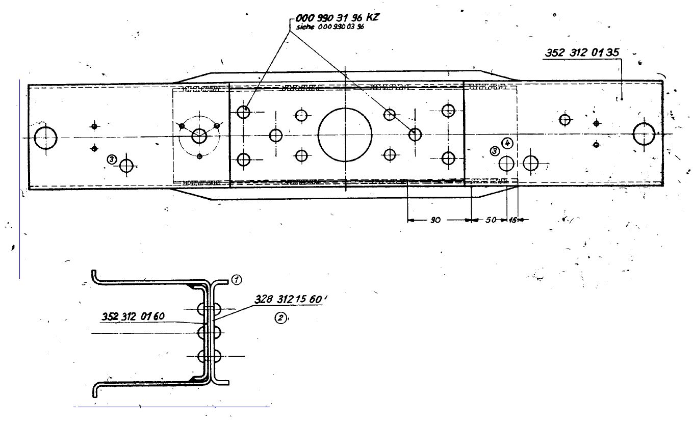

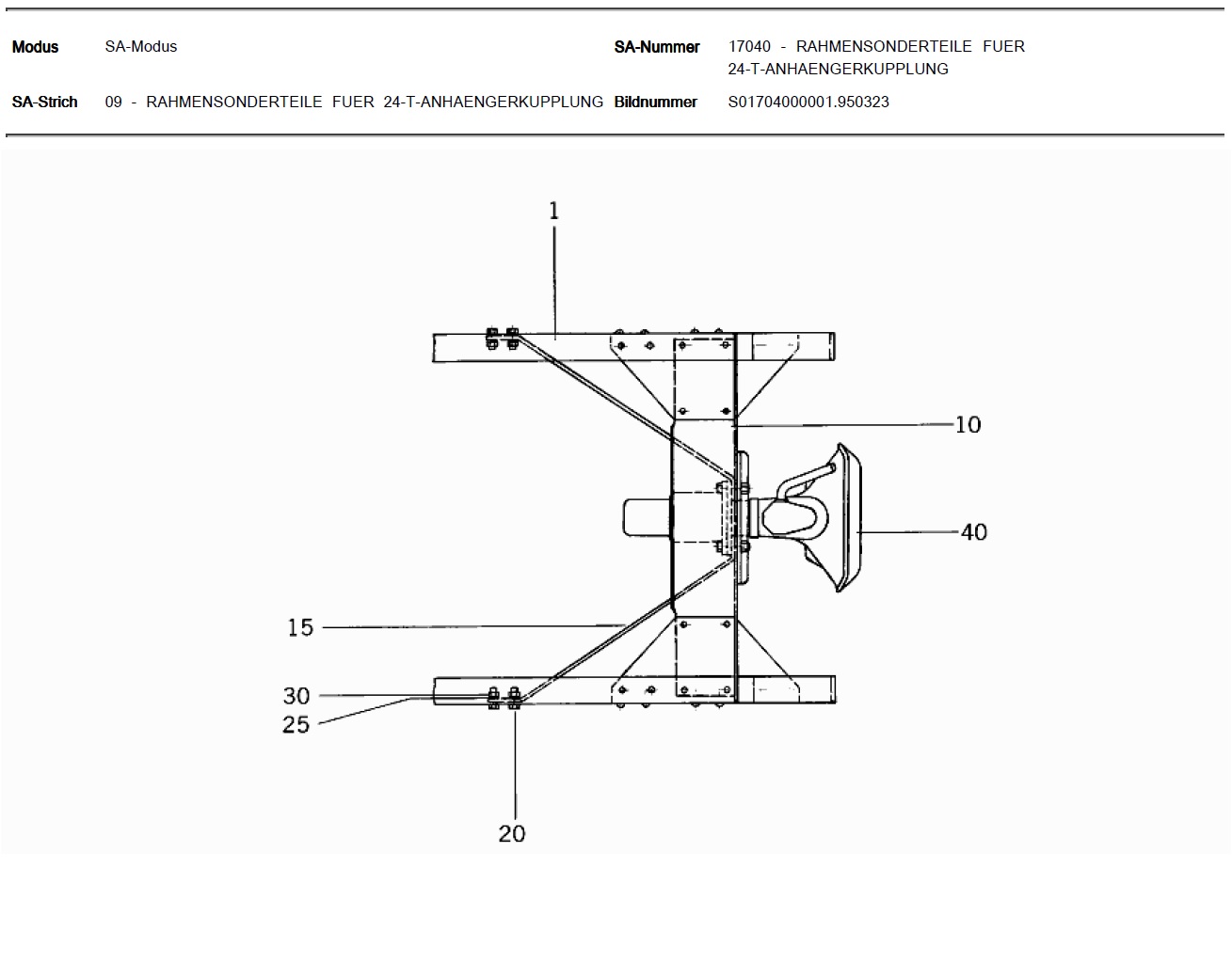

2.) Sonderausstattung SA 17040 „24-t-Anhängerkupplung“
Meiner Einschätzung nach ist es der selbe Schlußquerträger wie in der Serie, jedoch mit Lochbild 140x80 für eine größere Anhängerkupplung. Unterschiedlich sind die Verstärkungsbleche, die Knotenbleche zum Rahmen und die 2 zusätzlichen Zugstreben. Es ist der einzige Querträger, dessen Anhängelast im EPC direkt angegeben ist (24 Tonnen).

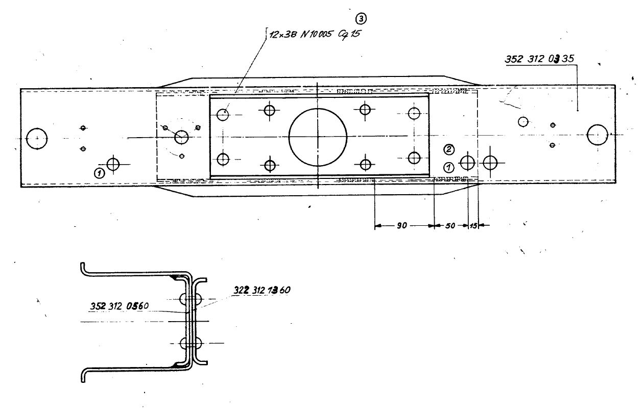

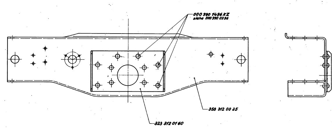

3.) Sonderausstattung SA 17046 „Schlußquerträger für tiefergelegte Anhängerkupplung“
Fast alle Kurzhauber-B-Modelle von BGS oder Polizei, die ich kenne, haben diesen Querträger eingebaut. Wenn ein Kofferaufbau vorhanden ist, muß die Anhängerkupplung etwas tiefer montiert werden, damit der Handhebel noch betätigt werden kann. Dazu wird dieser Schlußquerträger benötigt. Er ist aufgrund der speziellen Form sehr leicht zu erkennen. Werkstoff St 42-2 und 5 mm dick. Lochbild 120x55 mm. Wichtig ist die dazugehörige zentrale Strebe zum weiter vorne liegenden Querträger. An meinem LA911B war dafür eine Anhängelast von 11.000 kg eingetragen.
Für die zulässigen Anhängelasten kenne ich folgende mit Dokumenten belegbaren Werte:

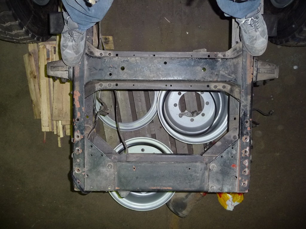

Heist dass, z.B. DER hat 9310kg auf dem Standard Querträger eingetragen bekommen (mit entsprechender Kupplung) der bei den Feuerwehren nur 1500kg darf?9310 kg bei zGG Zugfahrzeug 8990 kg und 110 PS, vermutlich mit Standard-Schlußquerträger (Quelle: Datenblatt LA 911 B von 1970)

Ich kann das jetzt nicht mit Quellenangabe belegen, aber meines Wissens nach ist ein solches Koppelmaul in der Stoßstange mindestens bis zum Eigengewicht des LKW belastbar. Bei einem 9-Tonnen-LA911B kann man daran also mit "9 Tonnen" (korrekt mit ca. 9000 daN) ziehen.cutcorne3 hat geschrieben:Hallo!

Re: Anhängelasten der MB Kurzhauber
Ja!Mark86 hat geschrieben:Gerader Standard-Querträger aus USt 42-2 in 5 mm Dicke. Anscheinend ohne Zugstrebe. Lochbild 120x55 mmHeist dass, z.B. DER hat 9310kg auf dem Standard Querträger eingetragen bekommen (mit entsprechender Kupplung) der bei den Feuerwehren nur 1500kg darf?9310 kg bei zGG Zugfahrzeug 8990 kg und 110 PS, vermutlich mit Standard-Schlußquerträger (Quelle: Datenblatt LA 911 B von 1970)
Aber siehe auch im Eröffnungspost, Absatz "Schlußquerträger meine Anmerkung zu Feuerwehrfahrzeugen ...

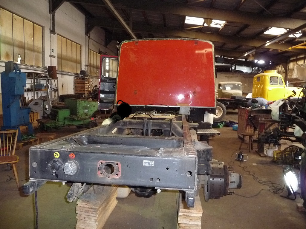

ich muss die Woche zum TÜV und wollte da mal vorsichtig in Richtung Anhängelast Erhöhung lauschen.
Allerdings geht's nicht um einen Kurzhauber, sondern um einen 1017 AF. Der hat bisher nur 1500 kg eingetragen, die Kupplung (Rockinger 156G113 meine ich aus dem Kopf) sollte trotz kleinem Lochbild von 83*56 mehr können.
Wie kann ich als erstes einmal feststellen, ob die Traverse original oder "Eigenkreation" des Aufbauers ist?
Ok,
jetzt bin ich kompl. verwirrt.
Was hat es dann mit dieser Traverse auf sich?
Nicht angeschweisst wie man sieht.
Das heißt es wäre der "normale Standartschlussträger" leider habe ich gerade das Lochbild nicht parat. Vermute das kleine Lochbild
D.h. mit Änderung der Anhängerkupplung könnte man die Anhängerlast erhöhen?
Aber es sind auch nur 2t gebremst und 1,5t ungebremst eingetragen
- Beiträge: 17886
Ja, sieht nach einem ab Werk gelieferten Schlußquerträger für das kleine AHK-Lochbild aus. Jetzt mußt Du nur noch jemanden finden, der Dir eine Freigabe für höhere Anhängelasten ausstellt. Anhängerkupplungen für das kleine Lochbild, aber mit hohen Anhängelasten gibt es. Selbst ein zusätzliches größeres Lochbild zu bohren ist verboten, auch wenn es nach dem Einbau einer großen AHK niemand mehr sehen würde ...
