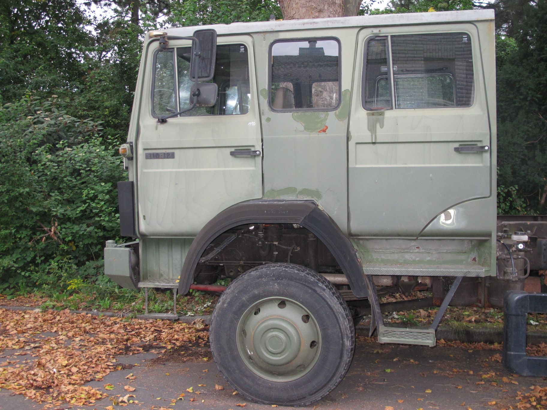

nächten Sommer steht die Sanierund des Fahrerhauses an. Meine 110-17 Doka hat wie die meisten dieses Typs große Rostprobleme an den hinteren Einstiegen. Da muss einiges geschweißt werden.
Meine Idee war jetzt, die hinteren Einstiegsstufen am Fahrerhaus bis unter die Tür komplett zu entfernen und dort einen Staukasten am Rahmen (!) zu montieren mit einer Stufenausprägung in der Klappe.
Dann müsste das Fahrerhaus an der Stelle nur von unten zugeschweiß werden und nicht noch so schwer tragende Strukturen wie einen Einstieg Halt finden.

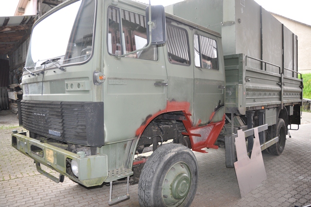

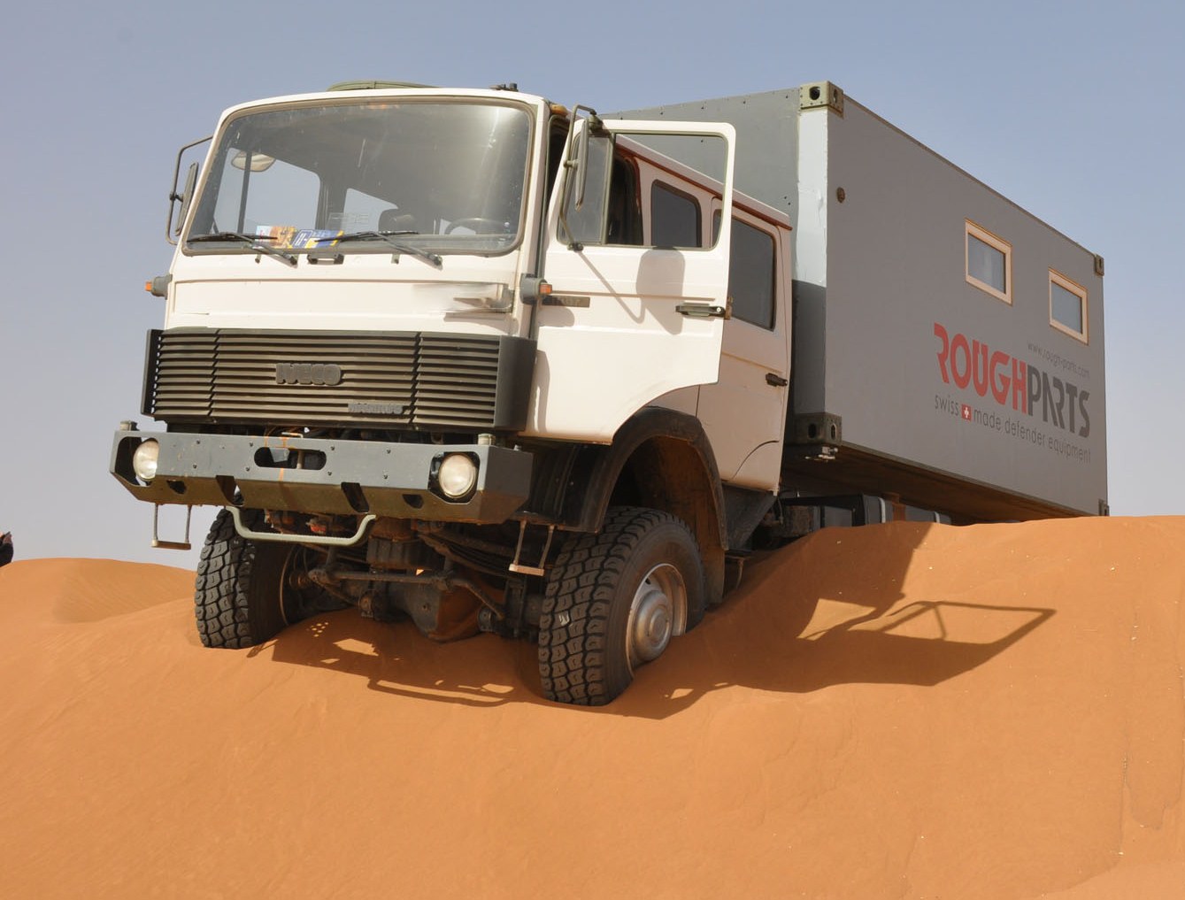

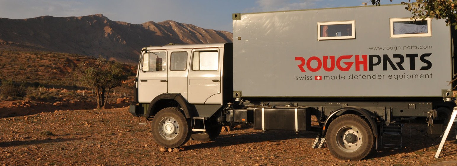

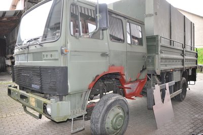

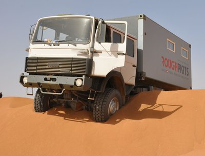

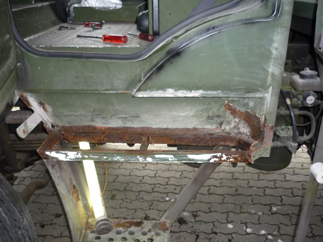

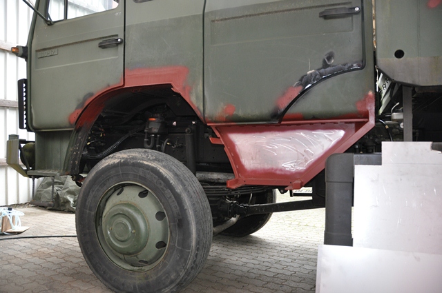

Bei unserer Doka musste ich auch den kompletten Einstieg neu bauen, habe dabei die Position der Tritte angehoben damit der Einstieg nicht mehr soweit runter hing, als erste Stufe haben wir dann eine Stufe , ähnlich wie die Vordere, an einem Stahlseil angebracht. So gibt es keine Kollisionen mehr mit dem Gelände.
Ich hätte Bedenken, rein aus Gewichtsgründen, dort eine Staukiste anzubringen, da nach meiner Erfahrung die Dämpfer der Kabine, jedenfalls bei uns, schon überlastet waren sodass die Kabine auf dem Drucklufttank aufschlug.
Nachfolgen siehst Du ein paar Bilder unserer Lösung...
