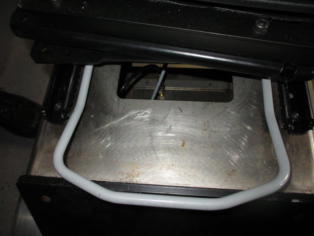

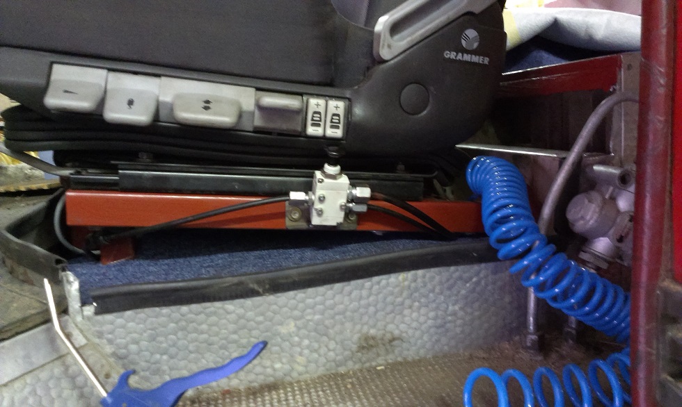

Re: Luftgefederte Grammer Sitze einbauen und anschliessen
Ich habe eine Leitung eines Nebenverbrauchers (Schalter für Diffsperre, Seilwinde o.ä.)angezapft. Gibt so Kunststoffverbinder, einfach nur einklicken, Kunststoffleitungen kosten1.-/m, die Verbinder 3,50Euro oder so.
Traumhafter Sitzkomfort, diese Lokführersitze! Hatte zunächst die Anschlussleitung am Sitz verwechselt. Der Sitz hat mich dann angehoben und unter das Fzgdach gedrückt...

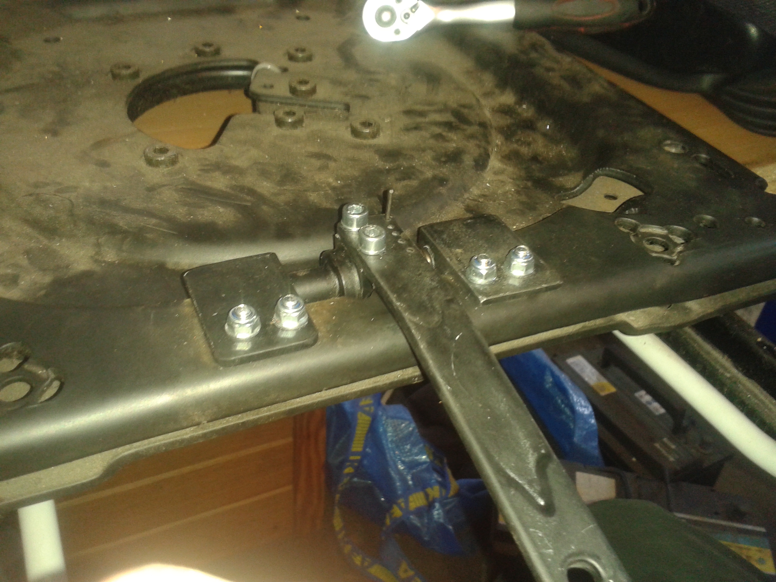

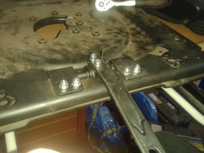

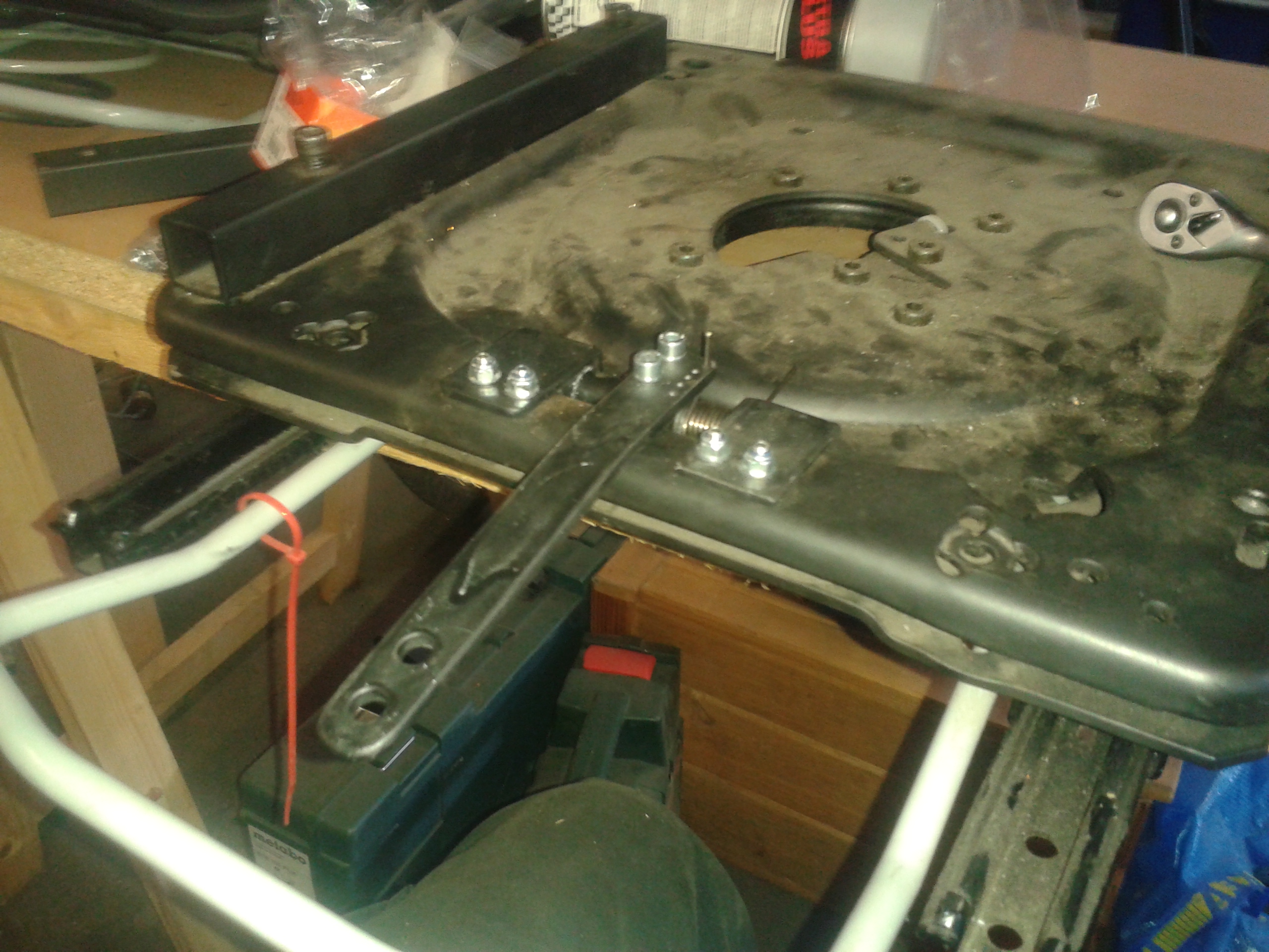

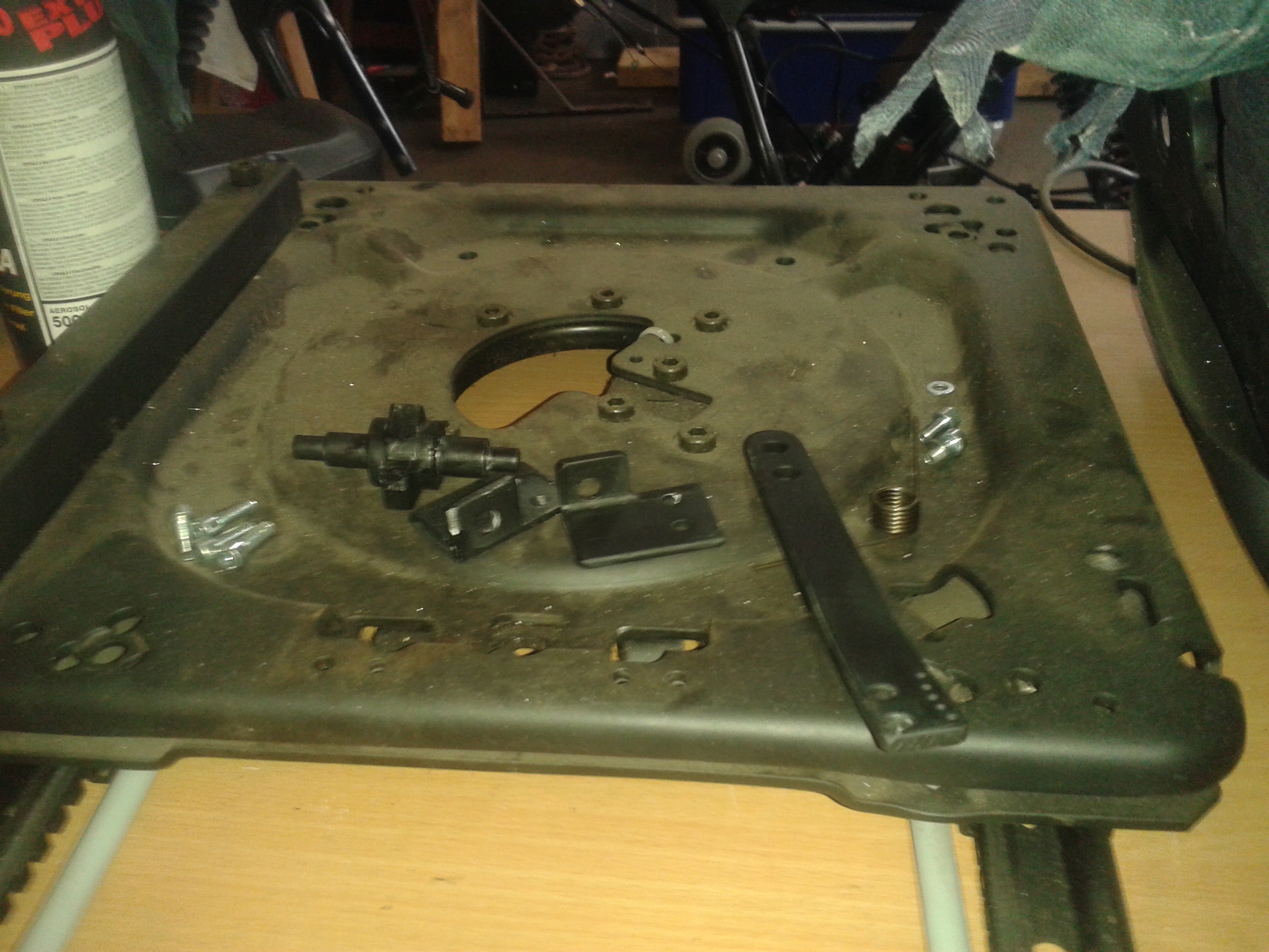

habe gestern den ersten Raster für die Drehkonsole zusammengepuzzelt.
Die Teile habe ich selber entworfen und Hergestellt.
Die Beiden Lagerböcke sind aus 30er Winkeleisen ausgeschnitzt.
Der Rasthaken ist ein Drehteil welches ich noch mit eisensäge und Feile bearbeitet habe.
Die Drehfeder habe ich im Internet bestellt, könnte etwas strammer sein.
Um den Sitz darauf zu bauen, muss man noch das Quadrahtrohr aufdoppeln, damit der Bedienungshebel für die Raste zwischen Sitz und Drehkonsole durch passt und genügend raum zur Betätigung bietet.
Die M5 schräubchen von unten in die vorhandenen Löcher zu bekommen ist etwas fummelig, geht aber...
Mit dem Raster Rastet der Sitz ca alle 5-10° in den Aussparungen des feststehenden teils der Drehkonsole
Jakob

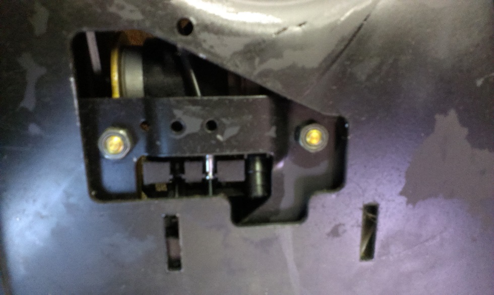

Schau mal drunter unter die Drehkonsole, dann erschließt sich schnell wie das funktioniert...
Federbelastete Rolle in Kulisse...
Es gibt keine feste Arretierung an diesen Sitzen
Gab es aber ab werk (in dem Papierkram nachzulesen)
Die wollen einem das aber nicht einzeln verkaufen...
Alles oben schon mal geschrieben...
Hab ich also, wie oben geschrieben die Raster selber gebaut...
Bei der Einzelkabine brauchtse aber doch keine Drehsitze...
Also schmeiß die Drehkonsole raus und gut ist...
Jakob
p.s. Wer die Drehkonsolen sinnvoll um 180° drehen will, der muss sie einmal zerlegen und innen drin einen der beiden angeschweißten anschläge abschneiden...
Jeweils den anderen für Fahrer und Beifahrerseite...
Beim zerlegen vorsicht, es kommen einem reichlich kugeln entgegen

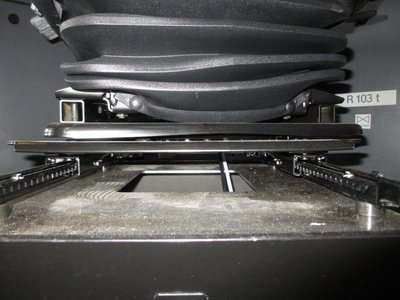

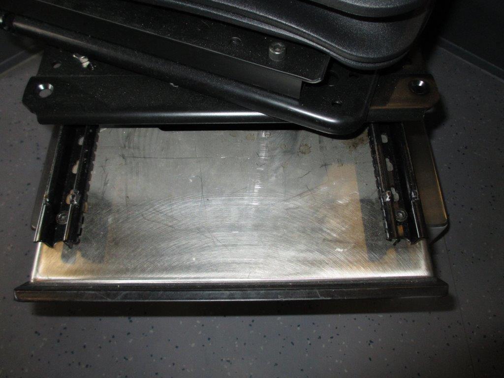

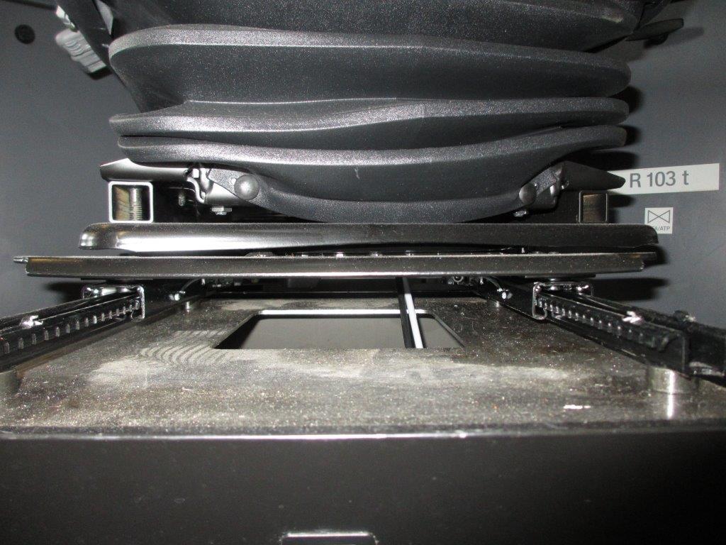

Nochmal hallo an die Luftgefederten!
Nachdem ich einige Umbauten an meinem Sitz und der Konsole durchgeführt habe stelle ich meine Erkenntnisse vor.
Anlass für die Umbauten war die ungünstige Einbaulage, die ich bislang hatte.
1. Der Sitz hebt auch in der untersten Stellung immer mindestens 50 mm über den unteren Anschlag und war dafür zu hoch montiert. Ich konnte dann nur noch mit drucklosem Sitz vernünftig rausschauen. Das ist schon viel bequemer, als der originale Sitz, aber trotzdem doof.
2. Die Sitzkonsole war waagerecht. Der Sitz hat eine Einstellmöglichkeit für die Neigung des gesamten Sitzes mit Sitzfläche nach vorn und hinten. Man kann ihn aber nur aus der Waagerechten nach vorn kippen, sitzt dann also mit Gefälle nach vorne. Das finde ich im Auto unbrauchbar. Daher sollte die Konsole so weit nach hinten geneigt werden, dass eine Einstellung von der Waagerechten nach hinten möglich ist, was ich sehr viel nützlicher finde.
3. Die Eisenbahnsitze haben keine eigene Schnellabsenkung, um beim Aussteigen den Sitz abzusenken und nach dem Einsteigen wieder auf die eingestellte Höhe anzuheben. Gerade das finde ich aber bei richtigen LKW-Sitzen sehr praktisch, zumal es beim Einstieg in meinen Kurzhauber ohnehin nicht allzu geräumig zugeht. Außerdem zerknautscht die linke Seitenkante der Sitzauflage dann nicht so arg schnell.
Lösung für 1 und 2 ist eine neue Sitzkonsole, die tiefer ist und 5 - 6 ° nach hinten geneigt ist. Dieser Winkel ist unter Ausnutzung aller Verstellmöglchkeiten in meinem Auto das Optimum bei der Erprobung durch kleine Menschen (ca. 1,60 m), große Menschen (2,00 m) und mich (1,88 m) gewesen, kann aber natürlich beim B-Kurzhauber und anderen, höheren Fahrerhäusern anders ausfallen.
Lösung für 3 sollte ein 3/2-Wegeventil sein, dass man hoch zieht zum Anheben und nach unten drückt zum Schnellabsenken (=Entlüften des Federbalges, gleichzeitig Absichern der Zuluftseite). Das war fix montiert und sieht zusammen nun so aus: Aufmerksamen Grammersitzsitzern fällt vielleicht auf, dass nun vier Verstellschalter am Sitz sind statt dreien und einer Blindkappe. Als ich nämlich das 3/2-Wegeventil anschließen wollte fiel mir durch zufälliges Anstoßen eines Knopfes auf, dass am Sitz die Schnellabsenkung bereits vorgesehen ist. Am Ventilblock gibt es neben dem Betätigungshebel für die Höheneinstellung einen zweiten, der den Pin für die Schnellabsenkung betätigt. Das Bild ist die Ansicht von vorne-oben in den Sitz (Sitzauflage abgenomen) und zeigt in der Markierung links den Hebel für die Höhenverstellung, rechts den für die Schnellabsenkung. Von unten erkennt man, dass einfach kein Bowdenzug in den zweiten Hebel eingehängt ist, ansonsten ist alles da. Rechts ist der Zug für die Höheneinstellung. Eine kurze Inspektion der verschiedenen Schalter an einem Schlachtsitz ergab, dass ein beliebiger Schalter mit dem Bowdenzug der Höhenverstellung zusammen funktionieren müsste. Also fiel (abends um 22.00 Uhr) die Entscheidung ganze Arbeit zu machen und die Grammer-betätigung nachzubauen.
Weil man eine Rastung braucht habe ich den Schalter für die Dämpfung mit Raststufen aus dem Schlachtsitz ausgebaut, den Bowdenzug der Höhenverstellung ausgehängt, und bin damit wieder meinem Sitz zuleibe gerückt. Das zerstörungsarme Entfernen der Verkleidung ist sehr fummelig. Auch wenn es erst nicht so scheint ist das Einfachste, aus der Blickrichtung des nächsten Bildes einen Schraubendreher in die Aussparungen zu drücken und die Verkrallung von den Haken zu hebeln. Dann gibt es zwei Stangen, auf denen die Schalter mit ihrer Unmenge an verschiedenen Rückstellfedern geführt werden. Glücklicherweise müssen die Stangen nach vorne rausgezogen werden, das heißt für den freien, hinteren Platz nur soweit, dass keiner der drei montierten Schalter abgenommen werden muss, daher muss man auch keine verstreuten Federn unter der Werkbank suchen. Das Bild zeigt die besagten Stangen mit Sicherungsringen von vorne (nur zur Darstellung, daher mit Verkleidung). Dann musste der Bowdenzug eingehängt und verlegt werden wobei man sich ganz simpel immer nach den bereits vorhandenen richten kann. Der Schalter muss auf seinem Steckplatz und den beiden Führungstangen plaziert werden und die in diesem Fall zwei Federn richtig eingehängt werden. Natürlich gibt es dabei sehr viele Möglichkeiten alle Komponenten in einer falschen Reihenfolge zu montieren, sodass die letzten zwei Teile nicht mehr aneinander passen. Dann fängt man halt wieder von vorne an mit all den friemeligen Federn und Sicherungsringen, hier half nur probieren. Am Ende belohnte aber (um 00.30 Uhr) der Sitz die Mühe mit einer tadelosen Schnellabsenkung und auch ansonsten hatte ich nichts wichtiges kaputt gemacht; es funktioniert alles.
Nun kann der Sitz alles, was ich mir wünschen kann. Dabei half mir natürlich, dass ich aus der ganzen Dänemark-Sitzorgie einen Schlachtsitz habe, an dem ich mich bedienen konnte. Vielleicht ist der Umbau trotzdem für den einen oder anderen interessant, denn der Bowdenzug sieht sehr gewönlich aus und ist bestimmt durch irgendwas aus dem Handel zu ersetzen. Als Schalter kann man dann irgend einen beliebiegen verwenden oder man besorgt sich einen von Grammer, der dranpasst. Alle, die ich bisher gesehen habe, hätten an meinen Sitz gepasst. Getrade aus Traktoren werden öfter mal Sitze mit defekten Kompressoren weg geschmissen. Mein ehemaliger Dämfungsschalter hat vier Raststufen und braucht nur die oberste und die unterste. Zum einen kann man mit sowas wohl leben und zum anderen ließe sich das mit einem Dremel ändern, der Mechanismus ist sehr simpel.
Ansonsten kann ich mein 3/2-Wegeventiel anbieten, dass nun überflüssig ist. Damit ist die Schnellabsenkung sehr einfach realisiert (nur halt nicht ganz so schick).
Zuletzt geändert von Nelson am 2015-11-21 15:30:04, insgesamt 2-mal geändert.
