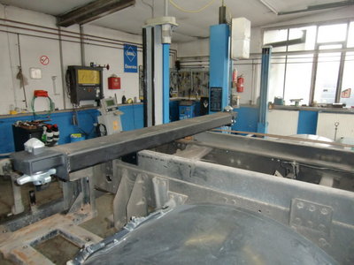

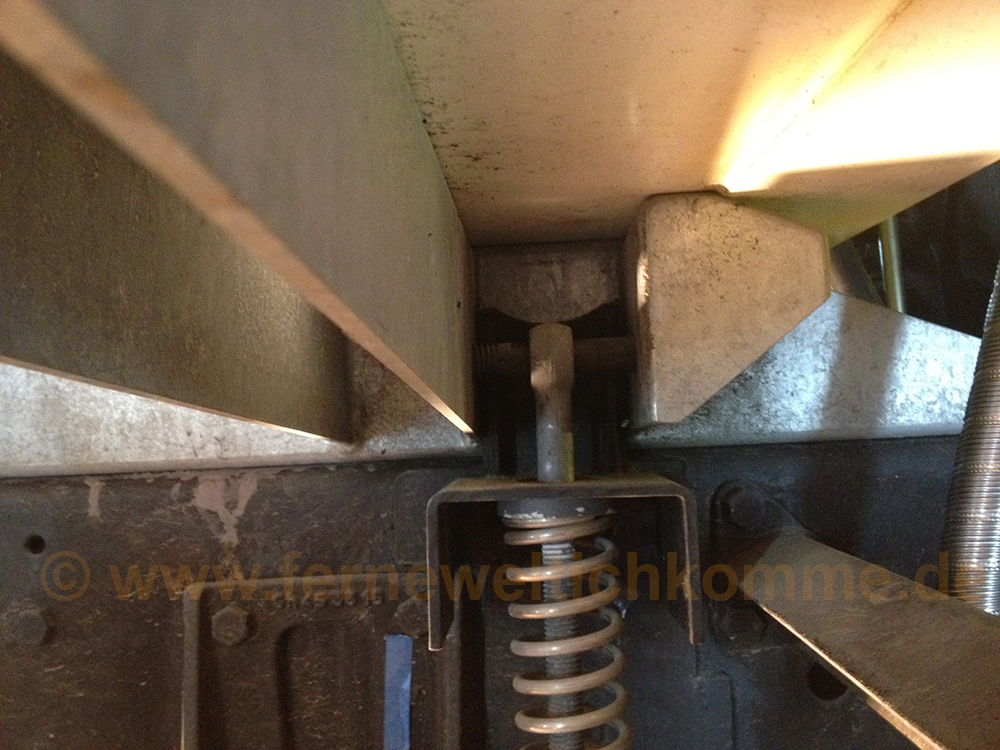

ich will auf meinen Iveco 110-17 Doka einen FM-Shelter draufbauen. Traversen ohne Twistlocks, wie hier http://www.allrad-lkw-gemeinschaft.de/p ... 35&t=56831 schon besprochen. Die Traversen sollen wie vom Holger Ihle werden (siehe o.g. Link).

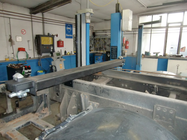

Statt einen komplett neuen Zwischenrahmen zu bauen, überlege ich nun, den vorhandenen Zwischenrahmen zu verstärken (hat noch keine Querstreben) und dann an den entsprechenden Stellen mit amtlichen Winkeln die Traversen draufzumontieren.
Den vorhanden Hilfsrahmen würde ich mit amtlichen Winkeln und Querstreben entsprechend als stabile Konstruktion verstärken.
Infos am Rande, die vermutlich aber auch einige wissen:
Hauptrahmen C-Profil gemessen ca. 232x72x7mm
Hilfsrahmen C-Profil gemessen ca. 120x51x5mm

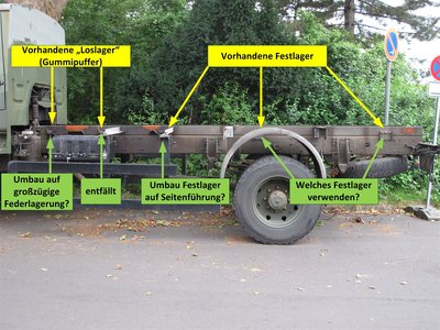

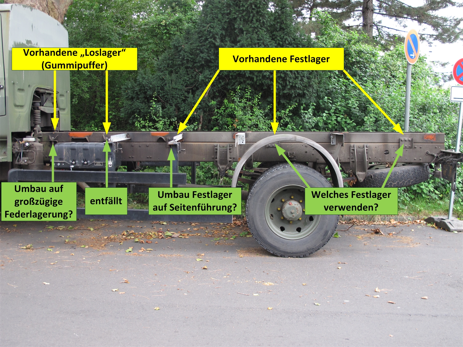

Dabei stellen sich mehrere Fragen, die ich am einfachsten im anhängenden Bild stelle.
Es wäre halt vorteilhaft, das sowas wie z.B. die Schwalben für die Federlagerung vorn schon vorhanden sind.
Ich freu mich auf eure Rückmeldung.
Matthias

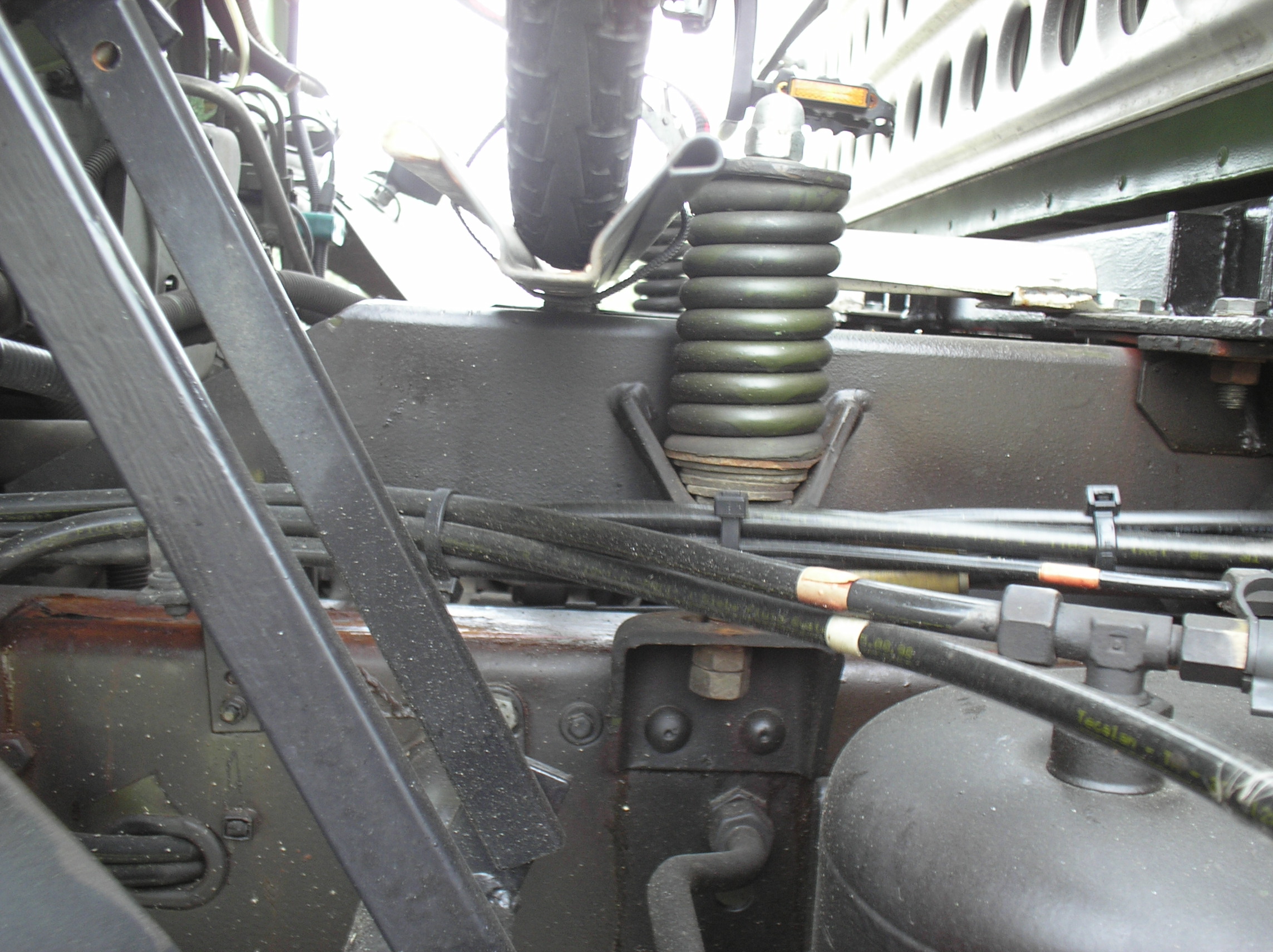

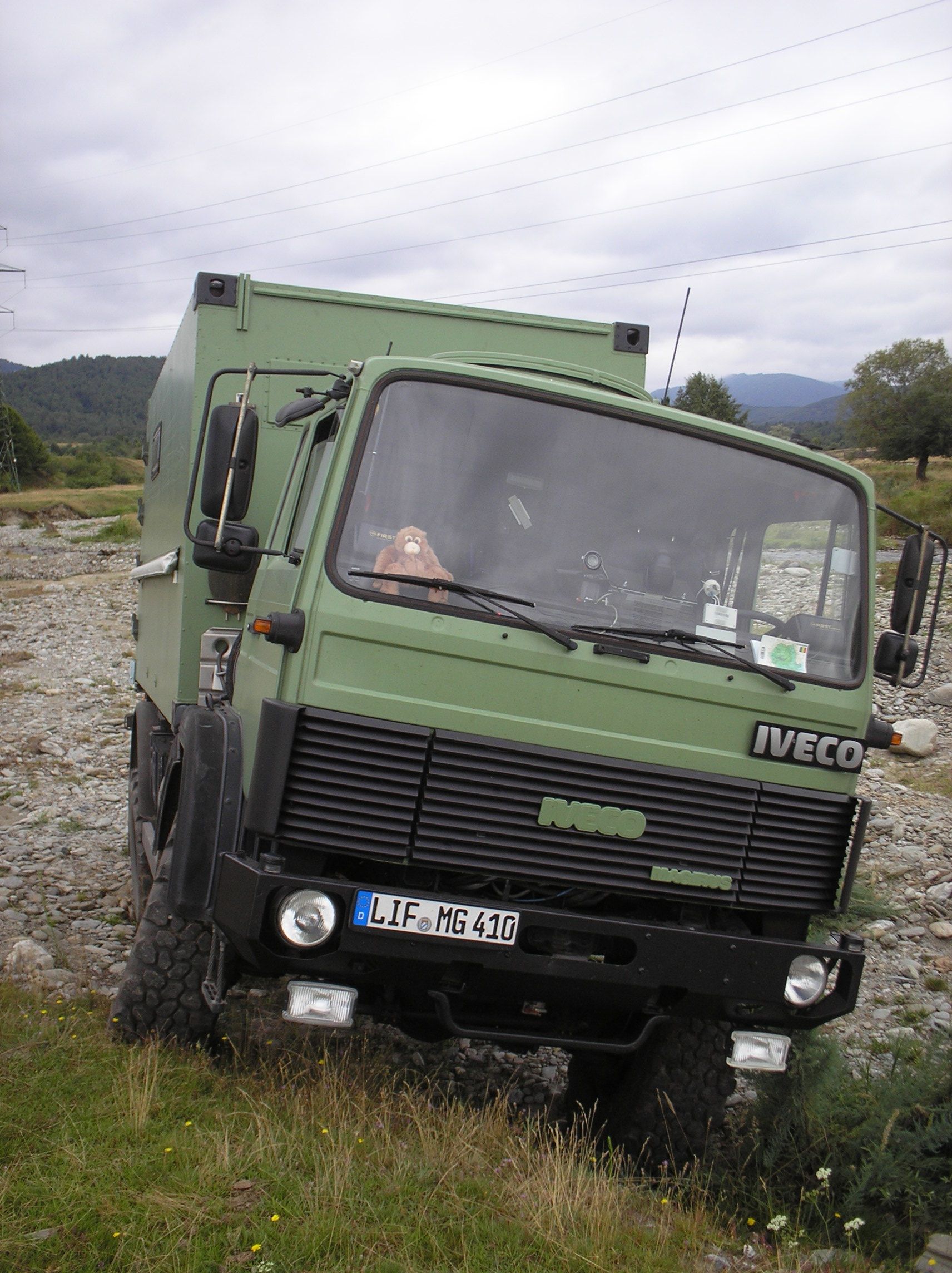

Bei 13:39 siehst Du meinen 110-17 im Gelände in Saverne - Zwischenrahmen hebt in dieser Verschränkungspassage ca. 8-10 cm vom Rahmen ab!
Diese Kräfte würdest Du dann in Deinen Koffer einleiten :wack: - wie lange der das dann mitmacht ????
Und insgesamt kann sich das Fz weniger verwinden - bzw. er hebt dann früher das Beinchen :angel:
An Deiner Stelle würde ich nur die hinteren "Laschen" lassen - alles was Richtung Fahrerhaus ist lösen.
und entsprechende Maßnahmen gegen seitliches Verrutschen und für die Vollbremsung treffen.

Hallo Mathias, genauso wie du es geplant hast haben wir es an unserem 110-16 auch gemacht. Hatte die 2 letzten Laschen gelassen und das mittlere gegen so ne "Angstlasche " ersetzt.
Ganz vorne kam ich bei unserem nicht hin also habe ich die 2te Möglichkeit von vorne genommen und dort Federn eingebaut die ein abheben von ca 16cm zuliessen.
Kommt wohl auch immer auf den Verwendungszweck an.
Für uns hats locker gereicht.
Und Kräfte leiteste so nicht in deinen Koffer ein, deshalb ist es ja ein Zwischenrahmen. Verwinden tut sich da nur der Fahrzeugrahmen. Etwas steifer wird er wohl werden aber wen juckts. Trial wirste nicht fahren wollen.
Ich fand und finde es die einfachste und für uns beste Lösung. Statt ewig mit Lagerungen rumzumachen ist man in 2Stunden mit durch.

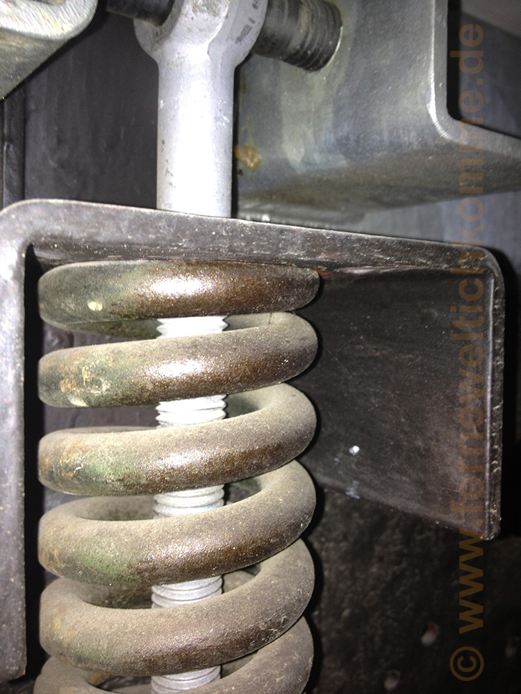

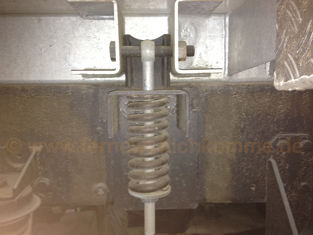

Hab einen 110-17 mit normalem Fahrerhaus. Die Lagerung hab ich ebenfalls in dieser Ausführung und läuft Problemlos. Festlager über Hinterachse und am Heck.
Auf meiner letzten Reise mußte ich allerdings feststellen das die Federn doch etwas zu wenig Federweg bieden, diese werden durch längere ersetzt. Dann kann der Rahmen weiter verschränken und alle Räder bleiben länger am Boden.

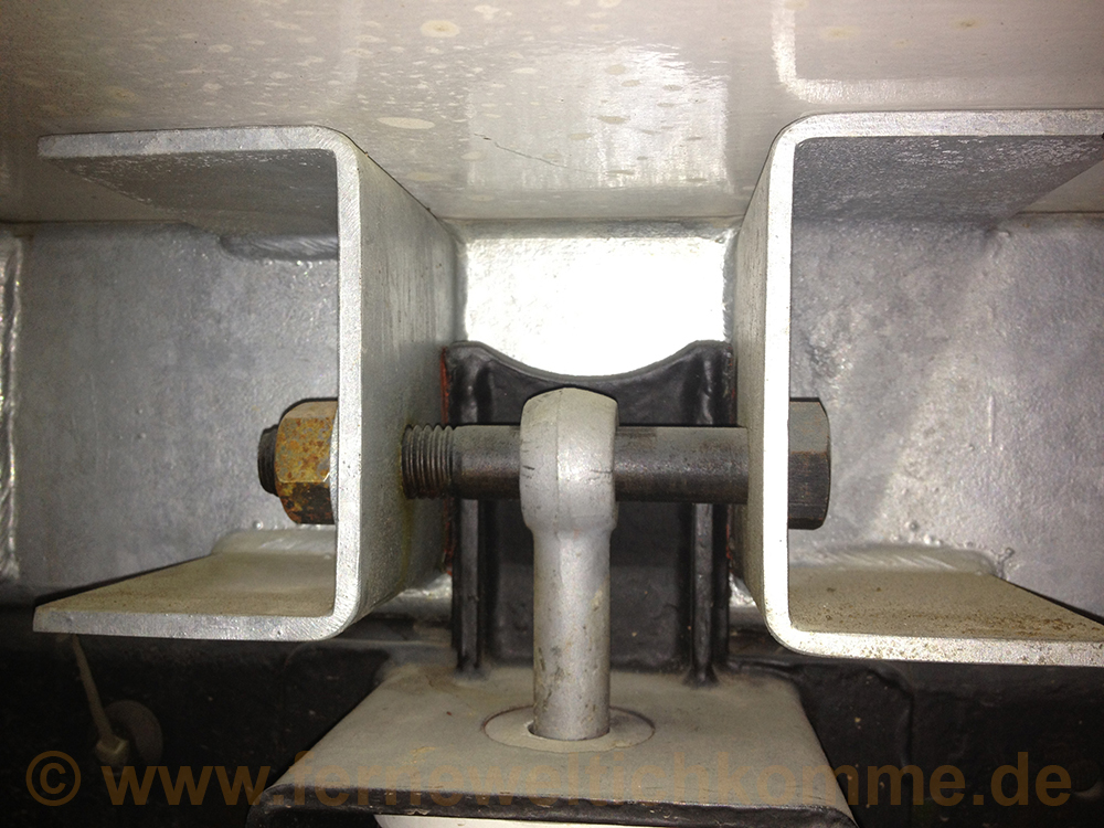

Der LKW ist jetzt in der Werkstatt, wo dann die gekürzten Containertraversen mit angeschweißten Laschen am Hilfsrahmen befestigt werden. Der Chef da meinte jedoch, dass er die Befestigungslasche an der hinteren Containertraverse (also Festlager-Seite) sicherheitshalber solang machen würde, dass diese sowohl mit dem Zwischenrahmen, als auch mit dem Fahrzeugrahmen verbunden wird. Sozusagen als zusätzliche Sicherheit.

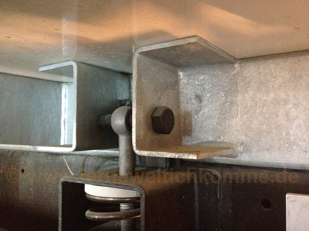

Vorn wollen wir dann die vorhandenen Schwalben für die Federlagerung benutzen. In der Mitte wird dann noch eine Seitenführung eingebastelt.

ich habs bei unserm 110-17 Doka genauso gemacht: Das hinterste Festlager gelassen, vorne die Halter des zweiten Federlagers weiterbenutzt. Ich habe die alten Federn von der Pritsche doppelt genommen. Erfahrungen wie gut das funktioniert, habe ich noch keine gemacht.
Zu den Federn konnte mir hier auch kaum jemand weiter helfen, außer mit reichlich guten Ratschlägen die knapp am Thema vorbei gingen.
Die Originalfedern lassen, selbst wenn man sie doppelt nimmt, nur sehr wenig Federweg zu, ich meine ca. 6 cm. Meiner Meinung nach wären hier etwas weichere Federn (weniger starker Draht) mit höherem Federweg die geeignete Wahl.

je Seite 2 mal D-364R-49 (4 Stück inkl. Versand und Märchensteuer 34,94 €) ergibt einen maximalen Federweg von 81,05 mm bei zirka 3200 N. Da ihr nicht das erste Lager nehmt kann die Traverse am Ende des Hilfsrahmens noch weiter "abheben" (bei Führungslaschen beachten). Die Federkraft sollte mehr als ausreichend sein - außer Ihr packt oben auf den Koffer nochmal 2 Tonnen aufs Dach.....
