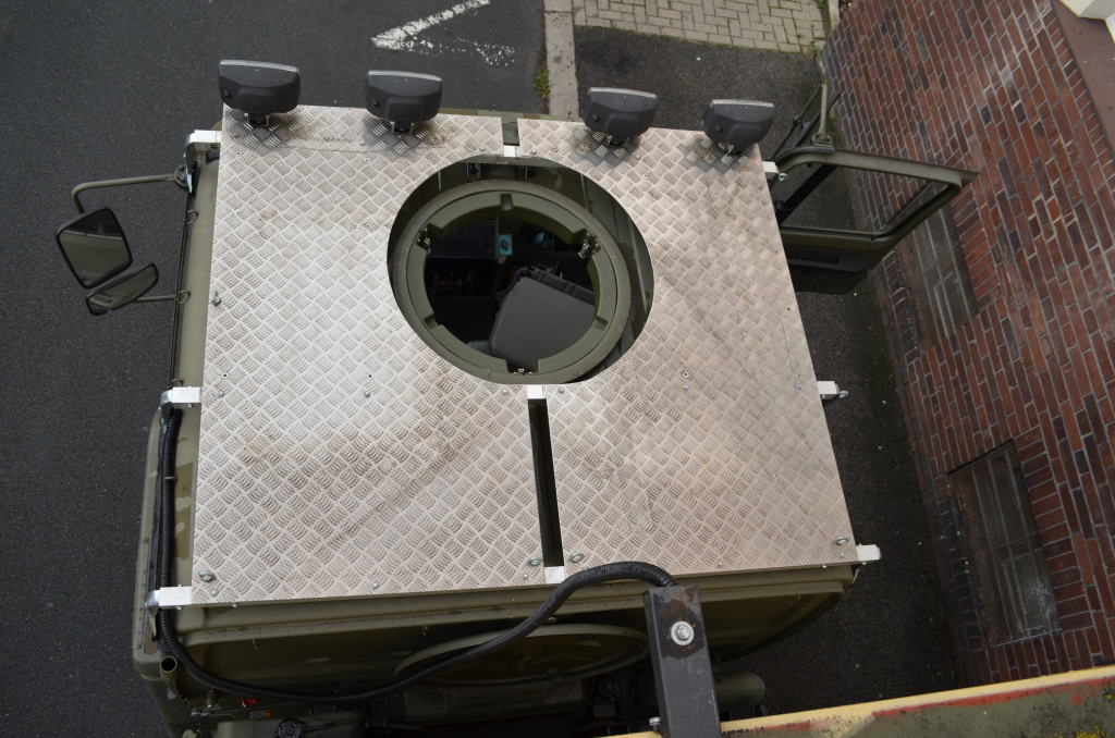

Anbei Mal ein Bild von meinem Dach. Anstatt "Luxus Drehdeckel" :-) ist das Teil hinter der Kabine aufgehängt. Am unteren Bildrand. Dafür ist das Dach begehbar + mit Ösen um was zu verzurren. Fernlicht muss ich noch anschließen.

Die Lösung gefällt mir gut und sieht von oben sehr gut aus.

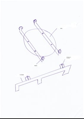

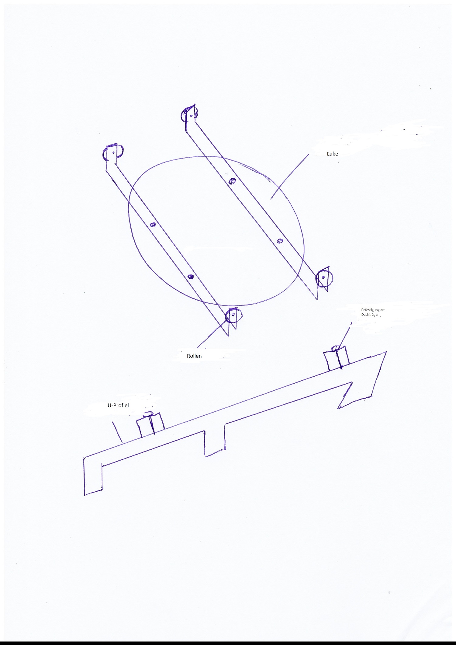

Re: Hebelmechanik für Dachluke vom KAT nachrüsten?
Bau ein Schiebedach,
bei mir ist es grade so in der Planung. Habe noch nicht angefangen aber ich will Führungsschienen aus U- Profil am Dachträger Verschrauben. Den Luken Deckel darin mit 4 Rollen nach hinten unter den Dachträger schieben.
Ungefähr so:
Ungefähr so:
Tolle Zeichnung, oder???
Ich kann leider mit den ganzen Zeichenprogrammen nicht um.
Wenn es euch interessiert versuche ich es noch mal besser.
Gruß Jens
Gruß Jens
Genau,
auf meiner tollen Zeichnung ist das U-Profil zu sehen mit 3 Schienen nach unten. 2 grade nach unten 1 nach unten/vorn.
In die ersten beiden fallen die Rollen wenn die Luke geschlossen werden soll. Verriegelt wird mit den original Verschlüssen. Jedenfalls beim T244. Zum öffnen, kurz anheben und nach hinten schieben. Die hinteren Rollen fallen dann in die Schiene nach unten/vorn um sie im geöffnetem Zustand zu Verriegeln.
Gruß Jens
Gruß Jens

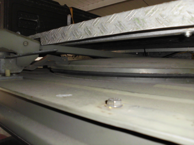

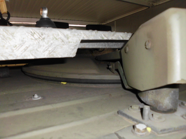

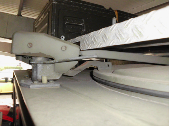

Ich hänge mal Bilder von der Unimog Mechanik an. Das ist eine Hebe-Schwenk Mechanik, die als Parallelogramm ausgeführt ist. Werkelt bei mir unter dem Dachträger.
Nach dem lösen von zwei Drehknebeln springt die Luke Federbelastet nach oben. dann kann man die Luke beiseite schwenken und über einen weiteren Hebel am Schwenklager in der Ruheposition fixieren.
