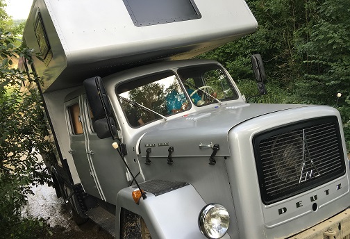

Hallo Mercur Fahrer und Kenner,
habe bei der Wiederbelebung meines Mercurs erneut ein Problem festegestellt.
Hat von Euch schon jemand das Haubenscharnier ersetzt.
Gibt es dies noch als Original Ersatzteil???
Was spricht gegen ein Matalscharnier?
Richard

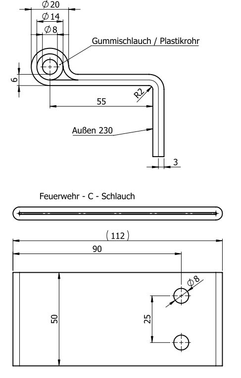

Hab das jetzt aus Feuerwehrschlauch gebastelt.
Aktuell: bie JFW gibt's keine Scharniere mehr.
Anbei Bastel-Anleitung.
Man nehme: Feuerwehr-C-Schlauch und Kunststoffröhrchen oder Schlauch Ø8xØ14, beides 50 mm lang

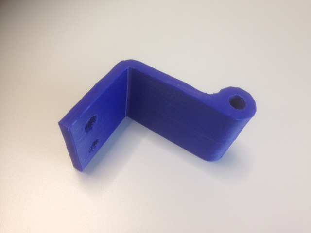

Hallo zusammen
Ich hab das Teil mal aus dem 3D-Drucker mit speziell elastischem Material gemacht: Wenn jemand interessiert ist, werd ich bei späterer Gelegenheit mal über die Haltbarkeit berichten.
Daniel
Daniel

Hallo zusammen
Endlich hatte ich Gelegenheit die neuen Haubenscharniere im Gelände zu testen.
Beweglichkeit und Festigkeit passen super - die Motorhaube konnte sich problemlos bis 5 cm heben und ging dann in ursprüngliche Position zurück.
Allerdings haben wir auch ein paar Nachteile:
- Ueber die UV-Beständigkeit ist nichts bekannt und ich werde es auch nicht austesten, da meiner meistens in der Garage steht.
- Die Material-Kosten pro Scharnierträger belaufen sich auf rund 40-50€
- Das Material ist so zäh, dass beide 3D-Drucker nachher in die Reparatur mussten und das Material nicht mehr verwendet werden darf!
Falls doch noch Interesse besteht, stelle ich gerne Material- und CAD-Daten zur Verfügung, damit Ihr einen Lieferanten suchen könnt.
Liebe Grüsse
Daniel
Liebe Grüsse
Daniel

Hallo Härry
Wir haben FDM-Systeme (Ultimaker) mit Material von formfutura.com verwendet:
Flex Eco PLA
wie gesagt ... schön flexibel aber ziemlich klebrig!
Daniel
Flex Eco PLA
