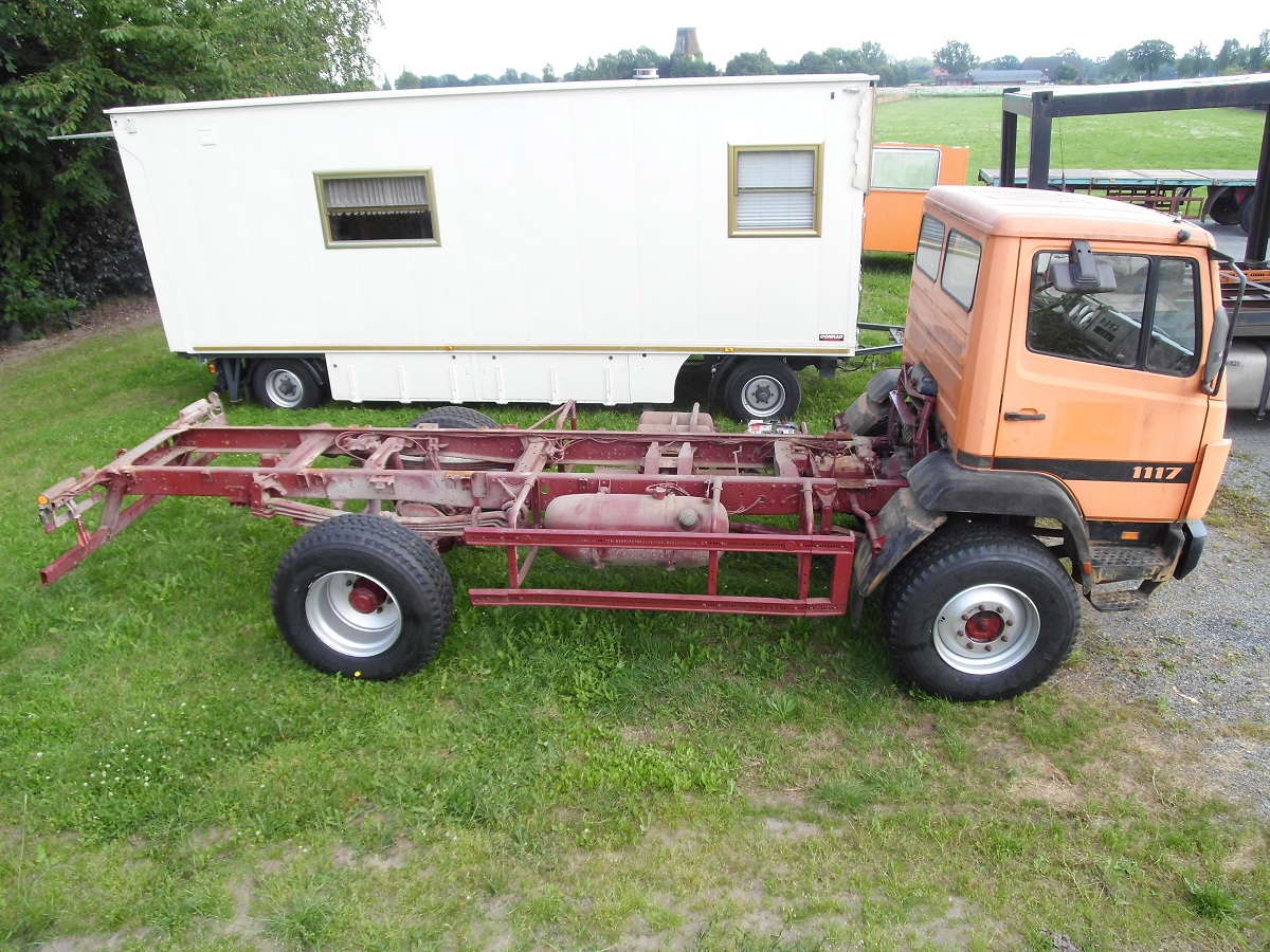

.....bei den Felgen Reifen könnte ich jetzt auch einiges berichtigen - aber wegen der "Begeisterung" hier nur per privater Mail ;)
guckst DU Foto von meinem 1117A

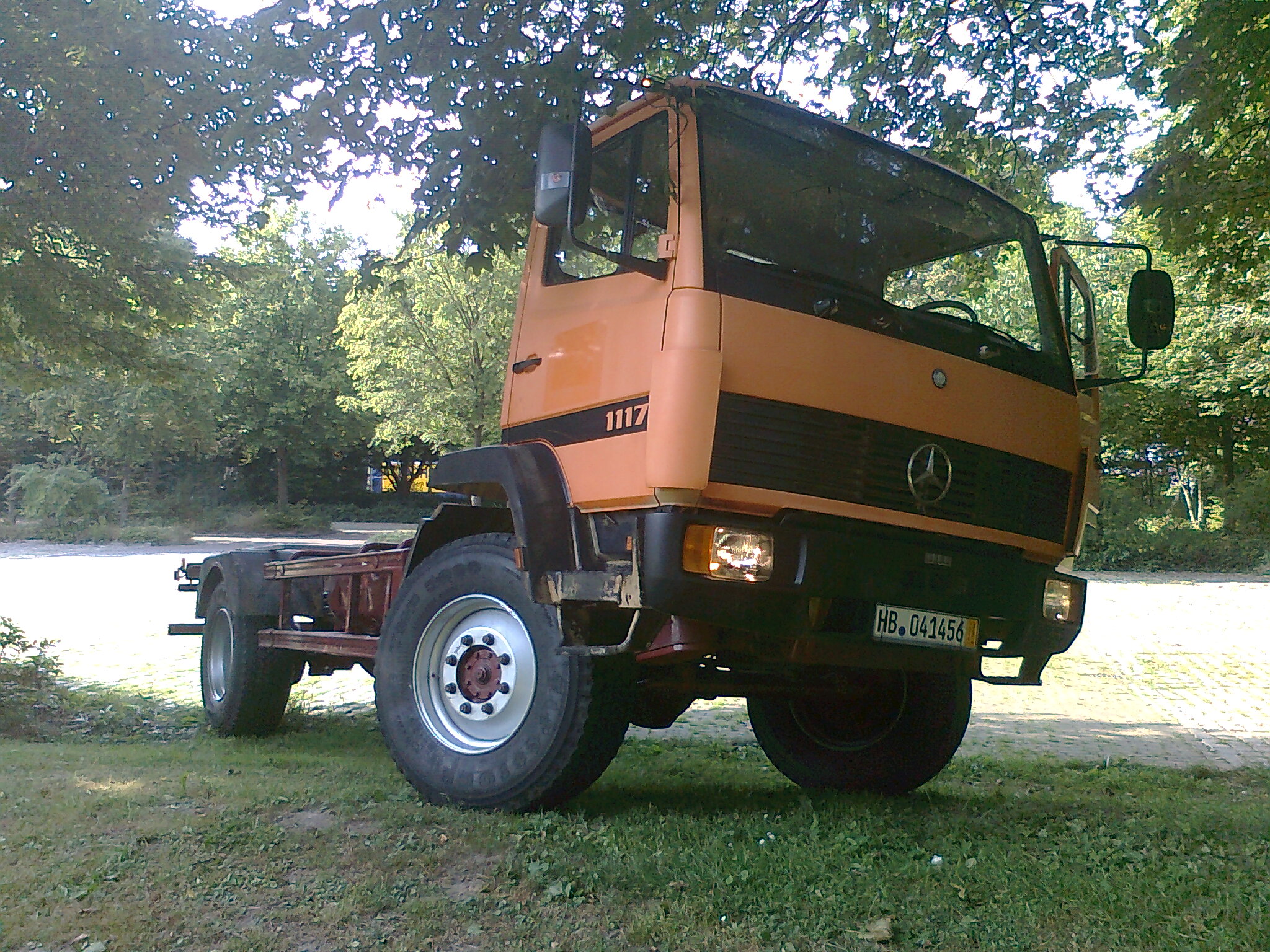

So - ich kann jetzt - nach erfolgreicher Umbereifung (JuHuuuu :rock: ) :D mal Daten für "alle" angeben:
KPZ Felge - ET120/8Loch - 11.75X22.5 - Typ: 11036MN auf MB 1117A (5Stk - 750€)
Tragfähigkeitsnachweis von Mefro (France) incl. Mailverkerkehr mit KPZ (....null €) (KPZ = Kronprinz)
Reifen: Firestone TMP3000 in 385/65 R 22.5 (5Stk. - 1900€; incl. Montage & wuchten)
Kotfügel hinten -Provisorium- abgeschnitten und hochgelegt
Kotflügel vorne von innen etwas weggeschnitten und außen eine Schräge - s. Fotos
Felgen montiert ohne (!!) Limezringe; nur mittenzenzenriert - dazu andere Bundmuttern (134€) -drehende Druckscheibe- Anzugsmoment 550NM
Tachoangleichung nach §57; evtl. neuer Tacho (560€)
Hauptproblem: .......den Prüfer dafür finden - der die Traute hat, die BIG-Reifen-Felgen abzunehmen....... / ........da tut man(n) sich schwer! :(
Gutachten TÜV-Nord = 190€
Kosten für Umbereifung Summe: 3534€ :eek:
Das Sparschwein sollte das schon hergeben......

#25 Beitrag von Frank H » 2014-10-29 13:32:35
Ich bin in den letzten Wochen nicht recht weiter gekommen, ausser mit der Entscheidung, das ich meinen 917 wohl auf moderate 335/80R20 MPT-Reifen stellen werde.
Wenn ich richtig gerechnet habe, dann ergibt sich dadurch eine Vergrößerung des Raddurchmessers von ca. 8% (bezogen auf den Serienreifen 9R22.5).
Das reicht mir...
Die Traglast der MPT scheint auch voll im grünen Bereich zu liegen:
ich habe eine gewogene Hinterachslast von 3480kg bei einem Gesamtgewicht von 6580kg, also eine ausgewogene Lastverteilung.
Kann mir jemand sagen, welche Felgen(Radanschluß) ich nehmen soll? Die Eckdaten 11-20 sind mir bekannt, aber welche ET muß die Felge haben?
Oder hat jemand sogar einen Satz abzugeben?
