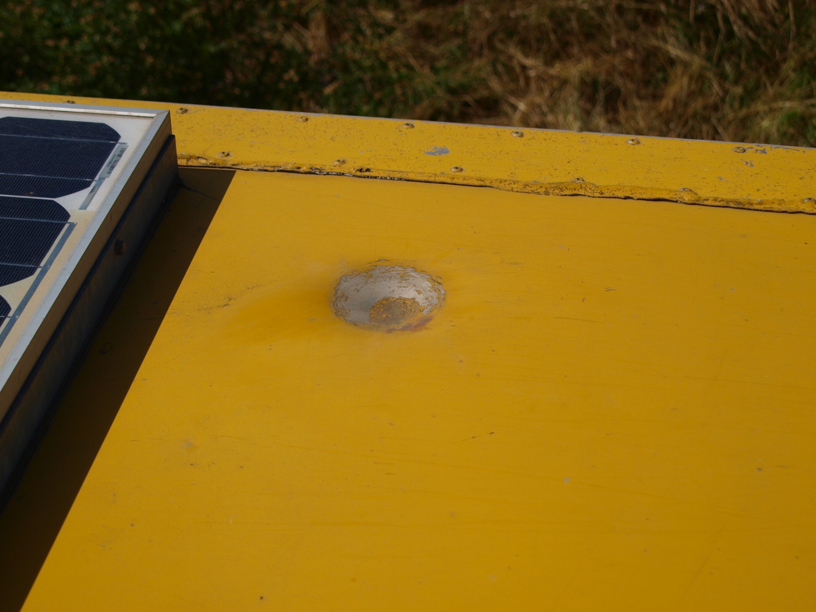

#15 Beitrag von Garfield » 2014-06-27 7:17:37
Passt gerade zur Überschrift.Hab die Tage das entdeckt ,siehe Foto.Ich vermute da hat uns jemand was aufs Dach geschmissen , Autobahnbrücke ???Ich hab keine Ahnung wie lange das da schon ist .Zuletzt war ich vor ca. 6 Wo auf dem Dach da war die Delle nicht nicht da .Wir waren inzwischen im Urlaub , auf der "Luftaufnahme" am Anfang ds Urlaubs vom Fahrzeug konnte ich bei genau hinsehen die Delle entdecken(Foto vergrößert.Ich würd sagen Schwein gehabt .

#16 Beitrag von franz_appa » 2014-06-27 10:01:51
Hi Garfield
So langsam würde ich mir Gedanken machen ob ich vielleicht irgendwelche "Feinde" habe... :angel:
Aber diese Delle - so genau kreisrund, sieht ja aus wie von ner kleinen Kanonenkugel... - kurios.
Diese Autobahnbrückenschmeisser gibt's immer wieder - denn Sie wissen nicht was Sie tun...

#17 Beitrag von Garfield » 2014-06-27 12:27:42
Hi Natte , ja ich hab mir auch schon Gedanken gemacht wer mich so hassen könnte ...Keine Ahnung was da rauf geknallt ist , Kanonenkugel können wir hoffentlich ausschließen :D Vielleicht war das ein recht runder Stein der eigentlich unsere Windschutzscheibe treffen sollte :ohmy:

Re: Vandalismus
#18 Beitrag von Veit M » 2014-06-27 14:32:47
Ne, ich glaube da ist was im Stand drauf "gefallen".
Es fehlen seitliche Kratzer, wenn das ein Einschlag auf der AB gewesen wäre hätte es auch Spuren an der Solarzelle hinterlassen.
Die Relativgeschindigkeit zwischen Fahrzeug und Gegenstand war hier eher recht klein.
Evtl. hat jemand am Straßenrand mit Schwung eine Klamotte aufs Dach geschmissen und wollte das Panel treffen.
Ja, A-löcher gibt es leider jede Menge und Hirntote noch viel mehr.
