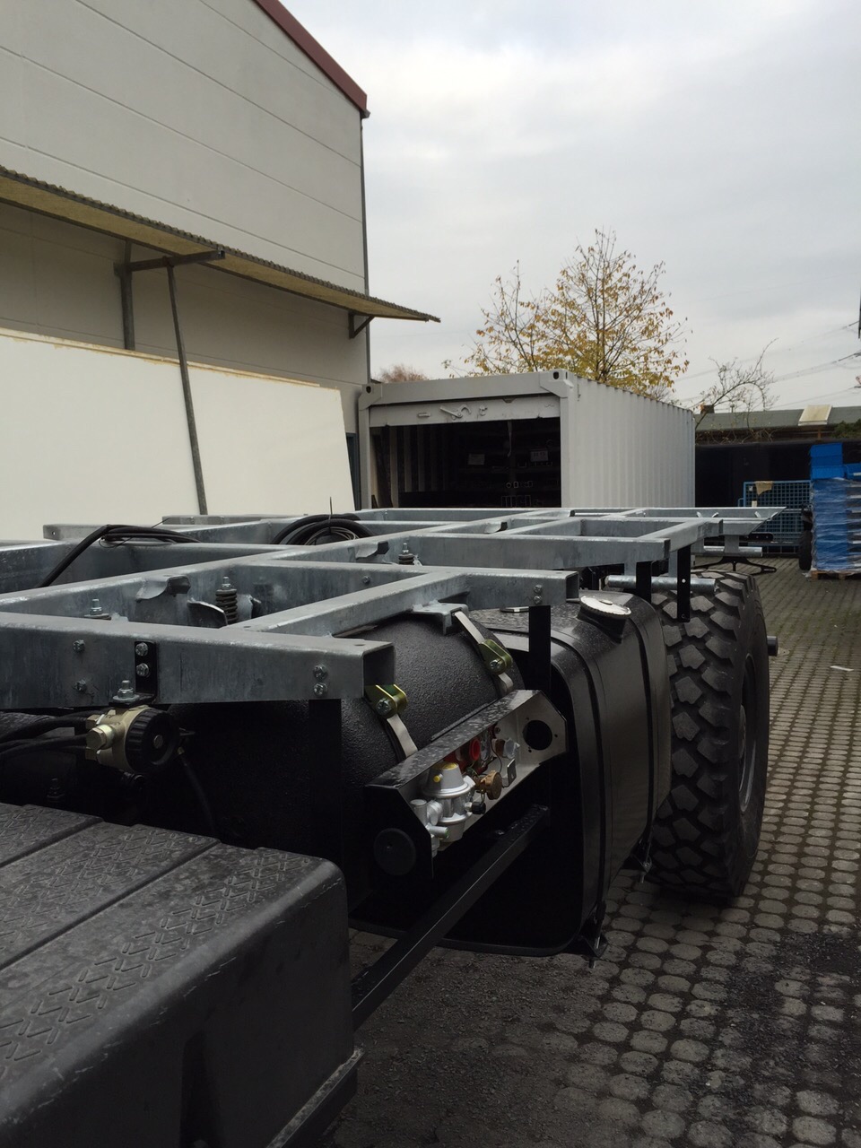

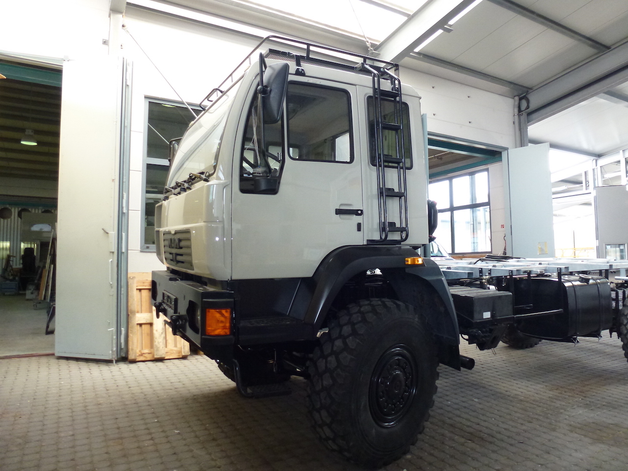

es geht mal weiter mit ein paar neuen Fotos.
Gruß Guido

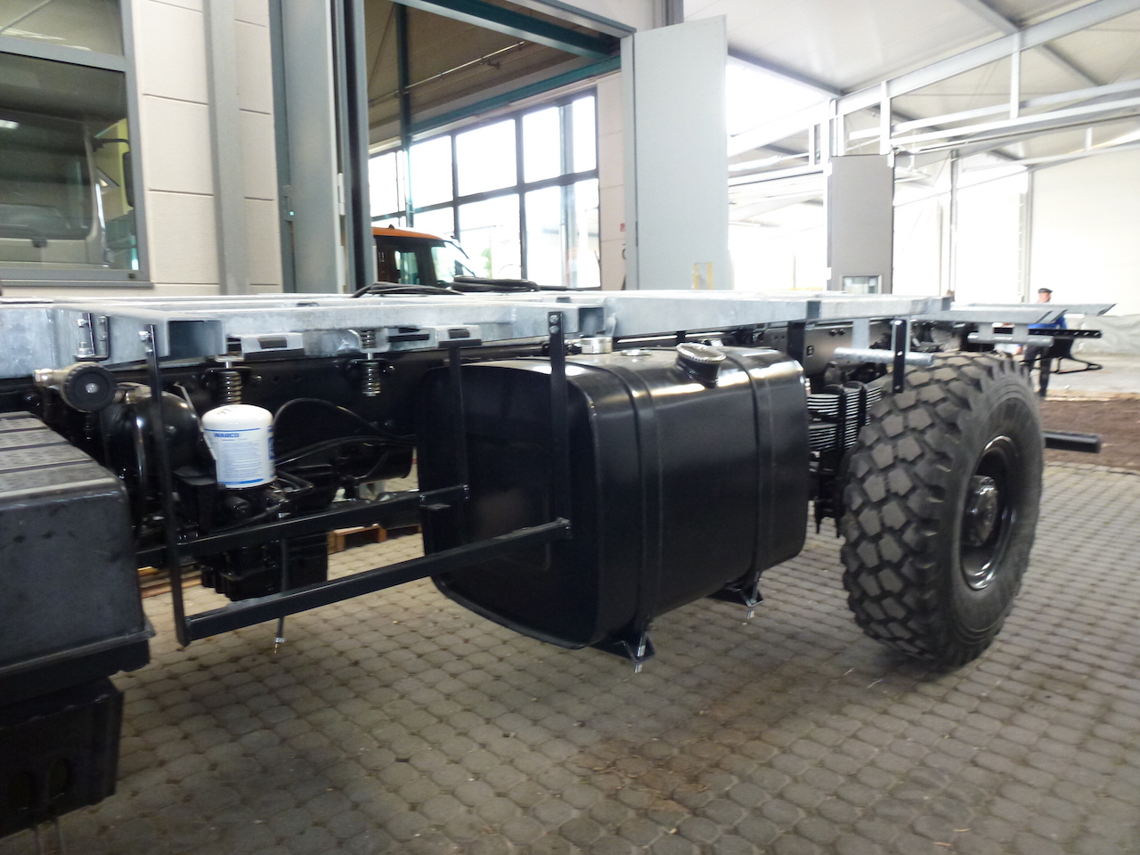

#66 Beitrag von Gusa » 2015-01-13 14:25:36

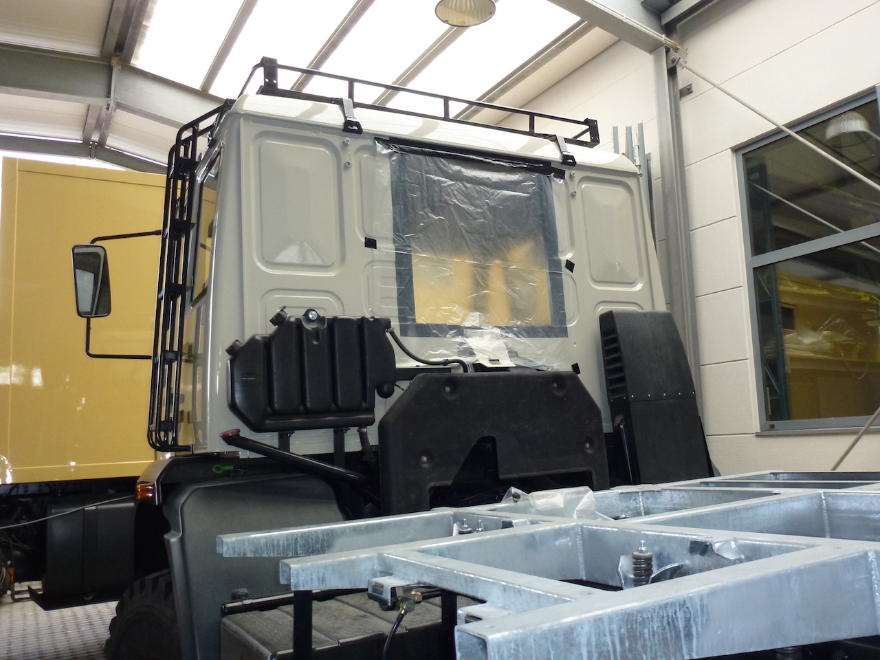

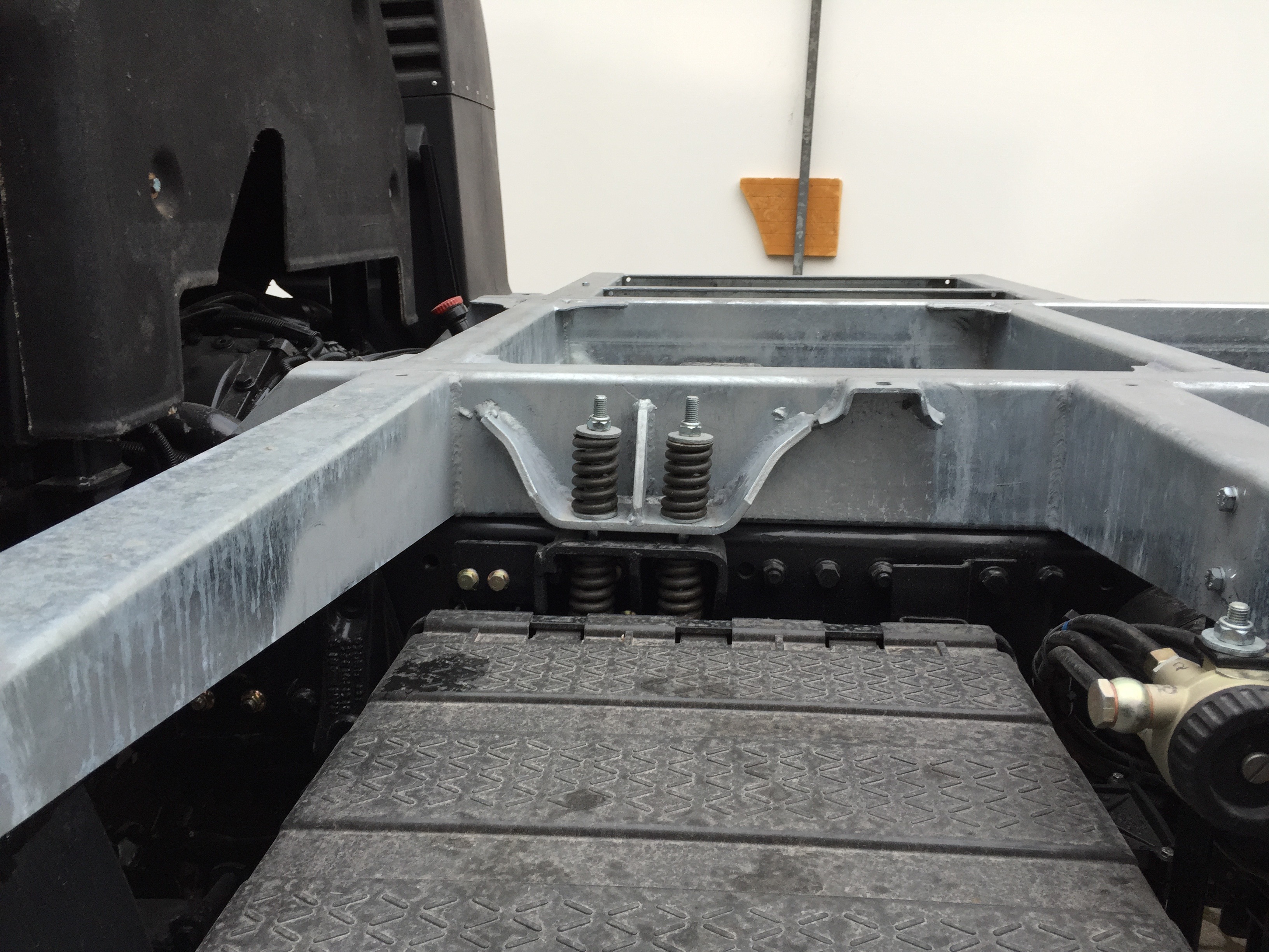

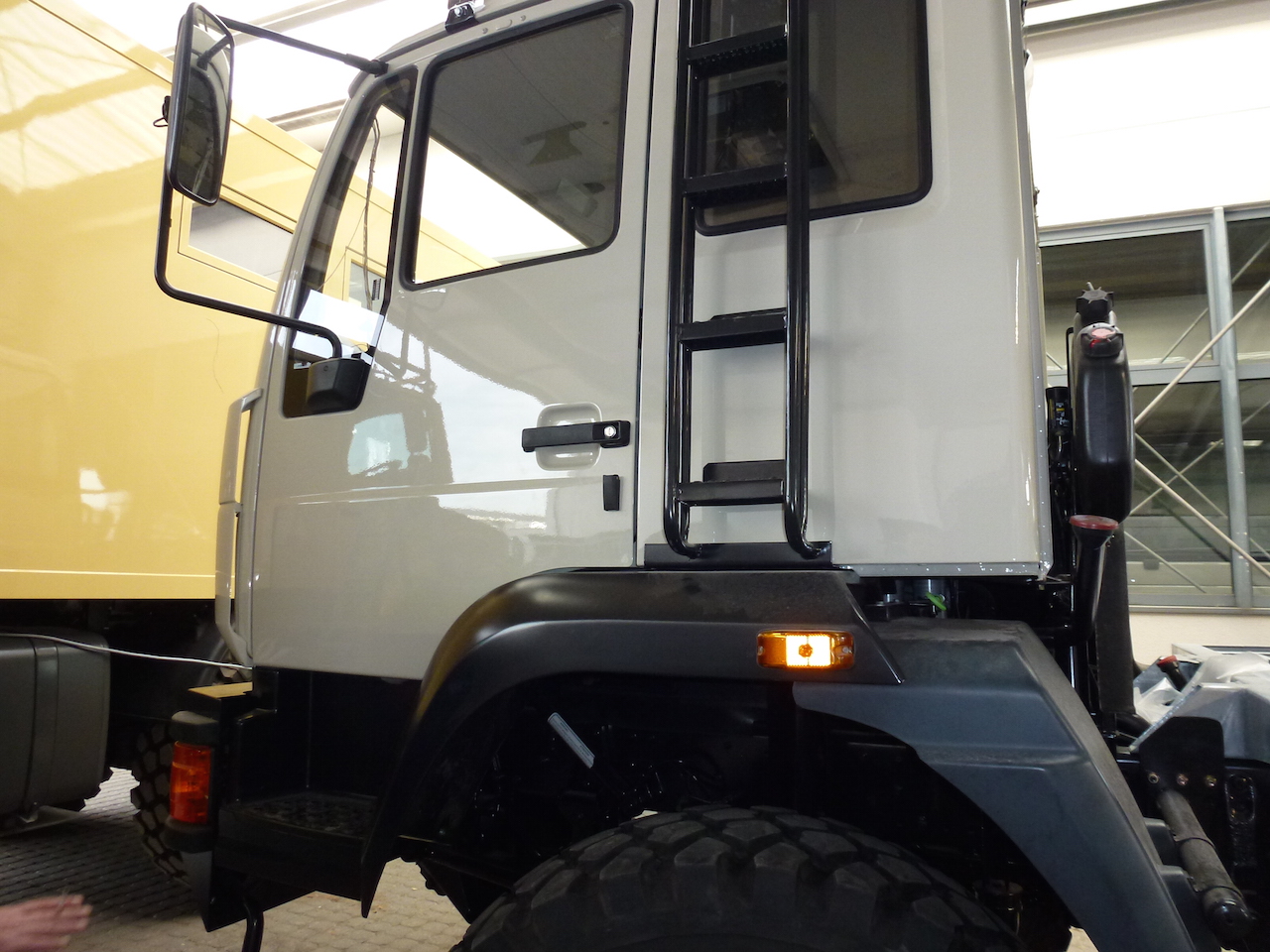

hier mal wieder ein kleines Update zu unserem Fahrzeug.
Die Kabine ist jetzt auf dem Fahrgestell. Jetzt werden die Staukisten am Rahmen montiert und die Treppe kommt dran.
Auf dem Fahrerhaus wurde eine Klimaanlage montiert sowie zwei Staukisten und eine Hupe.
Zusatzscheinwerfer kommen auch noch drauf.
Dann gehts Innen weiter.
Gruß Guido

#67 Beitrag von pari » 2015-01-13 14:39:18
Hey, sieht klasse aus!!
:rock:

#68 Beitrag von MANniMan » 2015-01-13 19:37:14
...ja, der sieht sehr gut aus...schöne Proportionen...richtig schön stimmig... :spiel:

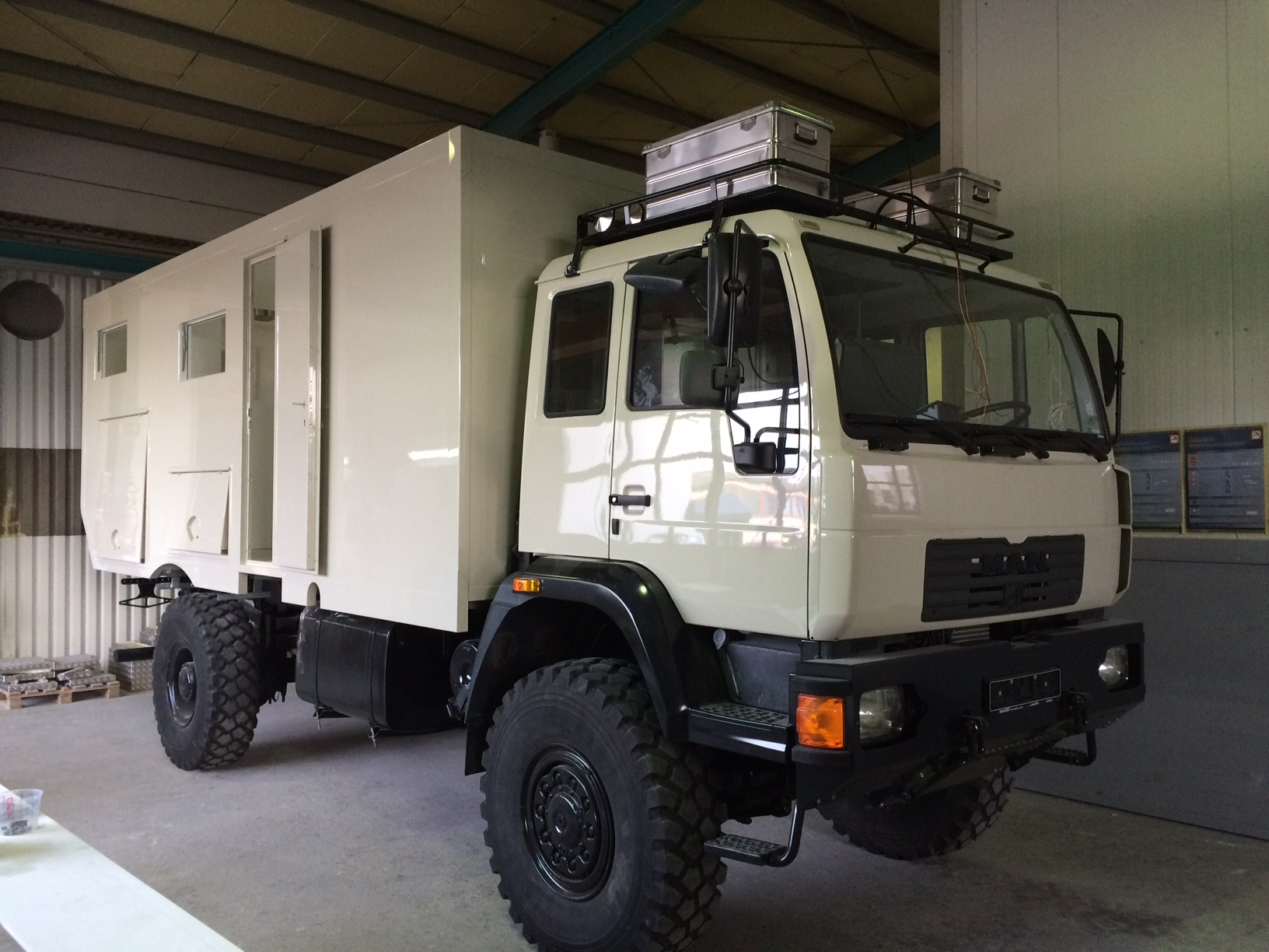

#69 Beitrag von Gusa » 2015-01-31 10:16:37

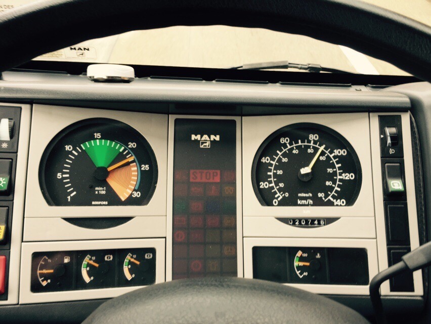

Unser Ausbau geht jetzt gut voran und ich bin schon an der nächsten Baustelle.
Ich habe nochmal eine Frage zur Achsübersetzung da unsere jetzige wohl die langsamste ist.
MAN hat mir gesagt das andere Übersetzungen möglich wären und folgende theoretische Geschwindigkeiten angegeben.
6,733 mit eine Endgeschwindigkeit von 78 km/h habe ich jetzt verbaut. Das Fahrzeug fährt mit den 14.0R20 lt.GPS 85 km/h
5,920 ergibt ca. 87 km/h
5,262 ergibt ca. 95 km/h
4,769 ergibt ca. 100 km/h
Als Zusatz seht noch dabei:
Unter Umständen kann es sein das nach dem Umbau bei bestimmten Geschwindigkeiten nicht mehr in den höchsten Gang hochgeschaltet wird, da die Schaltpunkte rein von der Motordrehzahl abhängig sind.
Es ist aber relativ unwahrscheinlich, dass das auftritt. Lt. Rücksprache mit der Konstruktion wäre wahrscheinlich aber eine Anpassung der Schaltpunkte über den ZF-Service möglich.
Meine Frage ist, welche Übersetzung wäre optimal um im Verkehr mitzuschwimmen und wo ist der Verbrauch am Geringsten.
Ich weiß jaja im grünen Bereich, aber bei welcher Übersetzung habe ich den.
Ich möchte auch nicht an den Bergen verhungern.
zu welcher würdet ihr mir raten?
Danke für eure Antworten
Guido
Beiträge: 17916
Re: MAN 18.225 Dänisches Militär
#70 Beitrag von Pirx » 2015-01-31 20:06:00
Gusa hat geschrieben:Meine Frage ist, welche Übersetzung wäre optimal um im Verkehr mitzuschwimmen und wo ist der Verbrauch am Geringsten.
Hallo Guido,
nimm unbedingt die schnellste, also die 100 km/h-Übersetzung. Mir persönlich wäre selbst die noch zu langsam für einen Reise-LKW, aber wenn es nichts schnelleres gibt hast Du ja keine Wahl.
Wie schwer wird das Auto denn mal werden? 225 PS für 18 Tonnen sind nicht gerade üppig, aber ich denke, Du wirst reisefertig irgendwo bei 10 bis 12 Tonnen landen, oder? Ca. 20 PS pro Tonne ist ganz OK, damit sollte das Fahrzeug angenehm zu fahren sein. Eine Rennsemmel ist es allerdings nicht.
P.S.: Für eine genauere Betrachtung sollte man den genauen Typ des Getriebes wissen und vor allem die Übersetzungen in den einzelnen Gängen. Das gibt meine Glaskugel leider nicht her.

#71 Beitrag von campo » 2015-01-31 23:14:48
Gusa hat geschrieben:Hallo,
Hallo Gusa
Dein Fahrzeug ist Toll geworden gratuliere.
Gerne bald ein Bild vom inneren.
Darf ich ehrlich sein ?
Bei +/- 10 Tonnen finde ich der Höchstgeschwindigkeit von 100 km/h theoretisch VIEL zu wenig.
Mit dein Fahrzeug und Motorleistung kannst du ohne Probleme die 89 km/h der anderen Trucker Fahren.
Das sollte eigentlich ganz unten in das Grüne Gebiet sein und nicht oben.
Also ich empfehle +/- 130 km als theoretisch vmax, selbst bin ich auf 147 km/h mit 290 PS
An 90 km/h werdest du mit 10T im Flachen 170 bis 180 PS brauchen.
Hast du eigentlich 8 gang ?
Der Verbrauchsgewinn zwischen v100 und v130 liegt in Größenordnung von 2,5 Liter/100km
Geräusch wird vielleicht 30 bis 40% weniger sein.
Endgeschwindigkeit 80km/h ist eher für Mankat oder MB Trac.
Gruesse Campo

#72 Beitrag von TobiasXY » 2015-02-01 4:44:21
Liegt das vmax bei der 100er ubersetzung mit 14.00 nicht bei ca 110?
Oder wurden die 14.00 schon eingerechnet?
Gusa
Beiträge: 57
Registriert: 2013-08-28 12:50:04
#73 Beitrag von Gusa » 2015-02-01 9:38:22
Moin zusammen,
@ Pirx: Danke für die Info. Ich glaube es gibt noch eine Übersetzung 4,20 oder so ähnlich irgendwas um die 3,70 soll es da auch noch geben da muss ich nochmal genau nachfragen.
Das Getriebe ist von ZF Automatik 5HP-500
V-Getriebe G10002
Achsgetriebe WW 6442/6443 Z=29/17
mehr habe ich leider nicht. Das Auto wird wohl so um die 11 Tonnen wiegen.
Also wenn es die Übersetzung noch kürzer gibt sollte ich diese nehmen? Wie siehts denn dann damit im Gelände aus?
@Campo: Glaubst du nicht das der Verbrauch mehr sinkt?
@ Tobiasxy : die 14.00 sind schon eingerechnet worden.
Vielleicht gibt es ja noch jemand der das gleiche Getriebe verbaut hat und mehr Infos dazu hat. Wurden ja fürs Militär des Öfteren verbaut.
LG Guido

Wenn du ein Leistungsdiagramm vom Motor hast, sprich Drehzahl / Drehmoment, die einzelnen Gangübersetzungen, die Hinterachsübersetzungen und die Reifen, dann kannst du ausrechnen, wo du hin musst. Du kannst auch auf Grund des Fahrzeuggewichtes ausrechnen, wie viel Kraft du brauchst, um das welchen Berg hoch zu bekommen. Vor allem aber solltest du dir die Gangspreizungen anschauen, dass wenn du ihn lang machst und deine Leistung nicht mehr für den letzten Gang reicht, du runter schalten musst und dann schaust, wo du hin kommst...
Bei meinem Fahrzeug (5 Gang) ist es z.B. so, dass es VMax 98 läuft, aber wenn ich mit den 170PS bei Maxdrehmoment 2800upm / 95km/h den Berg nicht hoch komme, im 4. Gang bei 65km/h kleben bleiben würde...
Wenn bei meinem Oldi der 3. Gang (letzter) nicht mehr reicht, hänge ich mit 70km/h in den Bergen. Den gibts auch mit 4-Gang Getriebe, da hängste dann in den Bergen mit 55 im 2. weil der 3. zu lang ist, und der 2. ist eigentlich zu kurz.
Dann solltest du schauen, ob die Drehzahl noch erträglich ist, vom Geräuschniveau her, mit meinem Wohnmobil kann ich die Berge mit Anhänger mit 80 im 3. fahren, das machste 2x und dann klingeln dermaßen die Ohren, das man doch mit 60 im 3. hochkriecht...
Dann musst du schauen, wo du damit rumfährst und die unteren Ganggrenzen beachten. Mein Fahrgestell läuft z.B. von 30-100 im 5. Gang, das heißt, in Kreisverkehren usw. nur einmal runter schalten, das heißt aber auch, das man innerhalb geschlossener Ortschaften alles lässig im 5. Gang durchfahren kann, macht man den länger, muss man mehr schalten, etc.

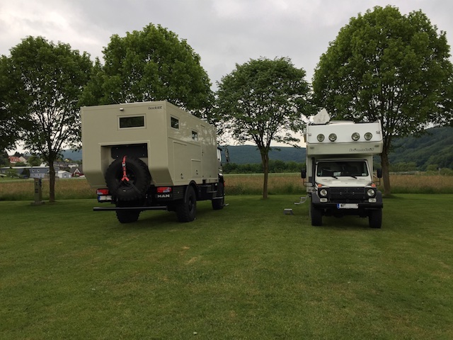

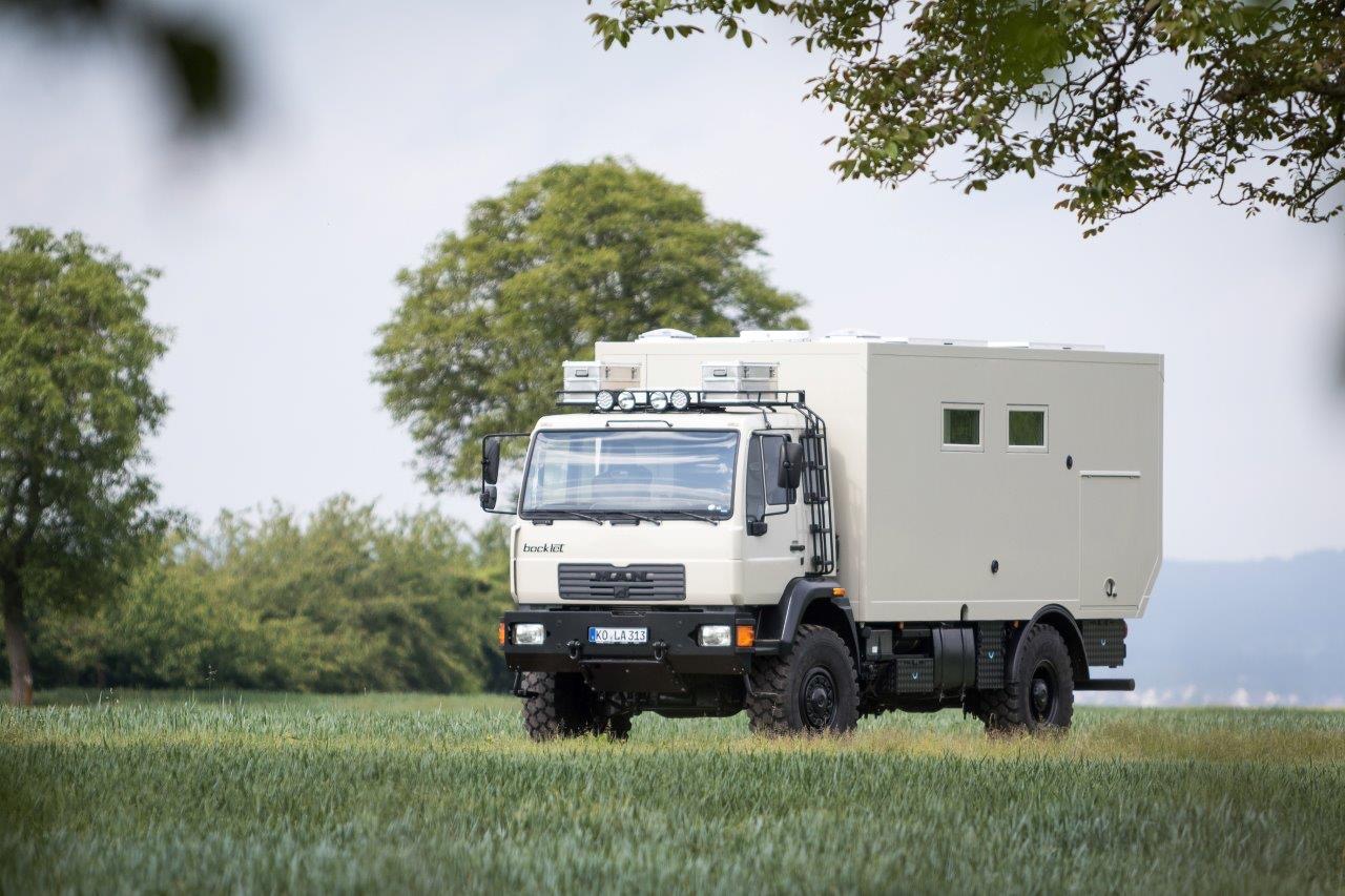

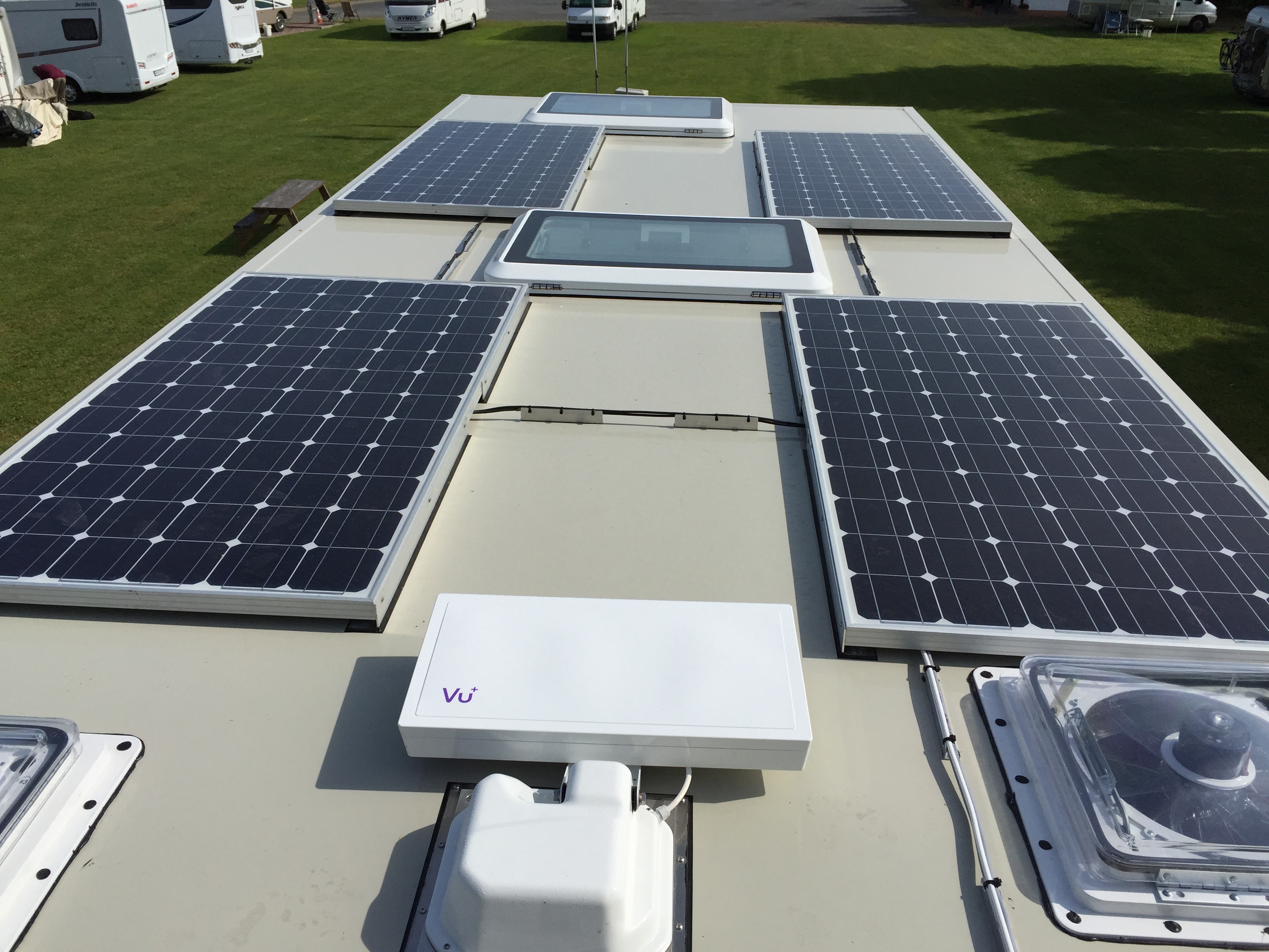

#81 Beitrag von Gusa » 2015-06-09 10:17:08
mal eine kurze Vorstellung wo der Wagen soweit fertig ist.
Jetzt wird nur noch die Achsübersetzung geändert.
Gruß aus dem Sauerland
Guido

Hallo Guido,
meinen Glückwunsch zum Erwerb dieses Reisemobils!
Zur Thema „Verlängerung der Übersetzung“ möchte ich etwas anmerken:
In einem Geländefahrzeug kann die Übersetzung gar nicht kurz genug sein! Du hast Dir ein Gelände-Wohnmobil gekauft. Wenn Du wirklich ins Gelände damit willst, dann willst Du dort so langsam wie möglich fahren können.
Hier muss ein Kompromiss gewählt werden zwischen Bequemlichkeit beim Reisen auf der Straße und Geländetauglichkeit. Die schnellste Übersetzung solltest Du wählen, wenn Du davon ausgehst, dass das schwierigste bevorstehende Gelände ein Feldweg sein wird. Wenn das so ist, dann ist aber die Notwendigkeit der ganzen Allradtechnik fraglich.
Beste Grüße,
el Capitán

Hallo Capitan,
über dieses Thema mache ich mir schon länger gedanken.
Ende der Woche fahre ich nach Maurer in Türkheim und werde die Sache noch mit ihm besprechen.
Es ist wohl nicht so einfach da ein ZF Automat verbaut ist und er hinterher auch noch alle Gänge durchschalten sollte. ZF kann ein bisschen die Schaltpunkte verändern, ist aber nicht so viel.
Jedenfalls möchte ich im LKW Verkehr mitschwimmen können und das im Grünen Drehzahlbereich.
Im Moment habe ich ein Verbrauch von 29 L und hoffe dann auch nochmal so 3-4 liter weniger zu verbrauchen.
Klar ist jedenfalls "Einen Tod muss man Sterben" und das wird wohl der des Geländes sein da ich von 90% Straßennutzung ausgehe.
LG Guido

Halo Gusa
Wie sagt man das auf Deutsch ? Donnerwetter war das ein schönes Fahrzeug in BK ! :D
Zeige uns bitte ein weiteres Bild weil das Kundenfahrzeug ihnen nicht zu besichtigen war.
Auch bitte von dein Hilfsrahmen noch ein weiteres , genau wie ich das vorstelle und sehr Profi.
Man sieht auch warum der Hilfsrahmen ein paar € mehr kosten wie beim Wettbewerb.
Sind es 4 oder 5 Rahmenfedern pro Seite ?

Hallo Campo,
von Innen hab ich leider noch keine Fotos gemacht jetzt wo er fertig ist.
Es sind 5 Federn pro Seite verbaut.
Es stimmt aber nicht das man das Auto in BK nicht besichtigen konnte, im Gegenteil es waren meist nur kurze Wartezeiten angesagt weil sehr viele Leute Interesse hatten undszch den Wagen angeschaut hatten.
Von wegen Verbrauch: Ich habe mit mehreren Besitzern von MAN 10.220-10.225 gesprochen und ich halte den Verbrauch von 25 Litern realistisch da fast alle drunter liegen.
