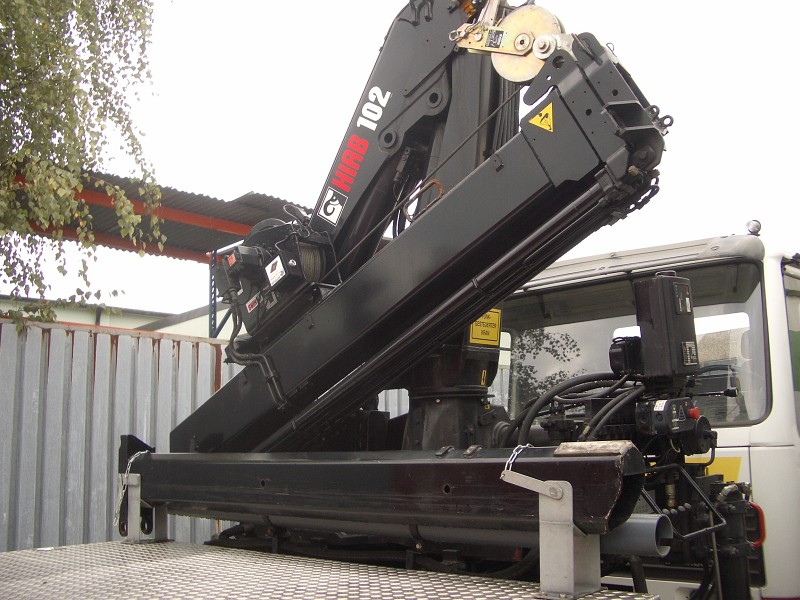

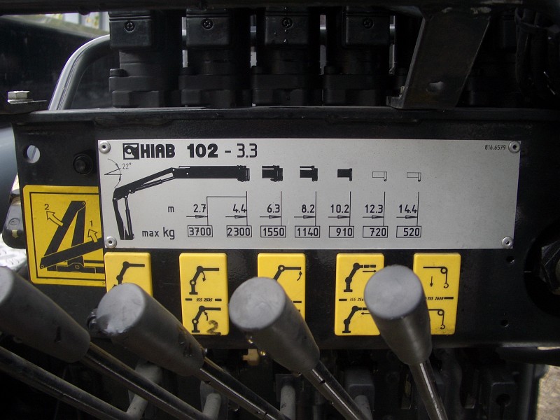

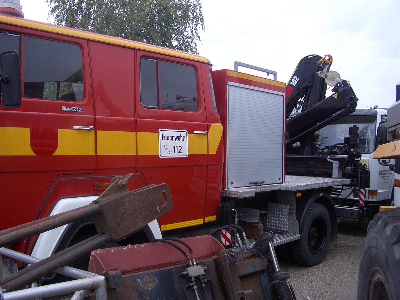

hier sind ein paar Bilder vom Deutz in Nürnberg:
ist übrigens doch ein 232D17, kein 170er.
der da stand auch noch rum:
halt etwas größer, der Kran ;)
MfG

der deutz in nürnberg ist sogar ein 232 D 17.
dann hätte sich das mit der auflastung auch erledigt.

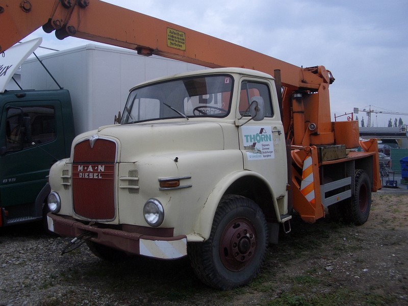

joeheer hat geschrieben:oder meine Überlegung geht mitlerweile zum MAN 630
Die 630er sind aber schon richtige Oldtimer. Für meinen Geschmack zu schade um sie als Kranfahrzeug umzubauen. Außerdem sind 630er in gutem Zustand auch nicht billig.

Äh, keine Ahnung, was der kosten soll. Das Gelände, auf dem der steht, wird mehr oder weniger übergangslos von mind. 3 Händlern genutzt. Einer verkauft wahrscheinlich die PKWs auf dem Gelände, einer die LKWs und evtl. ein dritter schlachtet Unfall-LKWs und PKWs. Sprich ich muss erstmal rausfinden, zu wem der gehört... Ein Preis-Schild hängt auf alle Fälle keins drin
Aber wirklich billig wird der nicht sein, da hast du schon recht. Der sieht rostmäßig wirklich gut aus, das Riffelblech hat keine Beulen etc. Scheint also entweder recht neu oder einfach gepflegt zu sein.

Bei Welcher Feuerwehr war der 232D17 im einsatz ??
Ich denke mal an ne Werkfeuerwehr, sieht zumindest so aus. Denn er scheint speziell auf sein aufgabengebiet ausgelegt zu sein.
Die alte Pausbacke, sieht auch nicht schlecht aus, allerdings würde sich ein Umbau zur Sattelzugmachine wahrscheinlich mehr rantieren,als der Kran.

falls es noch jemand interessiert: das Fahrzeug stand bei der Feuerwehr Schweinfurt/Unterfranken im Dienst, war im ersten Leben ein TroTLF 16 und wurde Ende der 90er-Anfang 2000er in diesen Karn umgebaut, der dazu diente, das Boot zu wassern. Übrigens ist das KEIN 232D17 sondern ein 170 D 11 FA, auch wenn es anders drauf steht. Ist aber definitiv ein 170er (ich kenne das Typschild).
