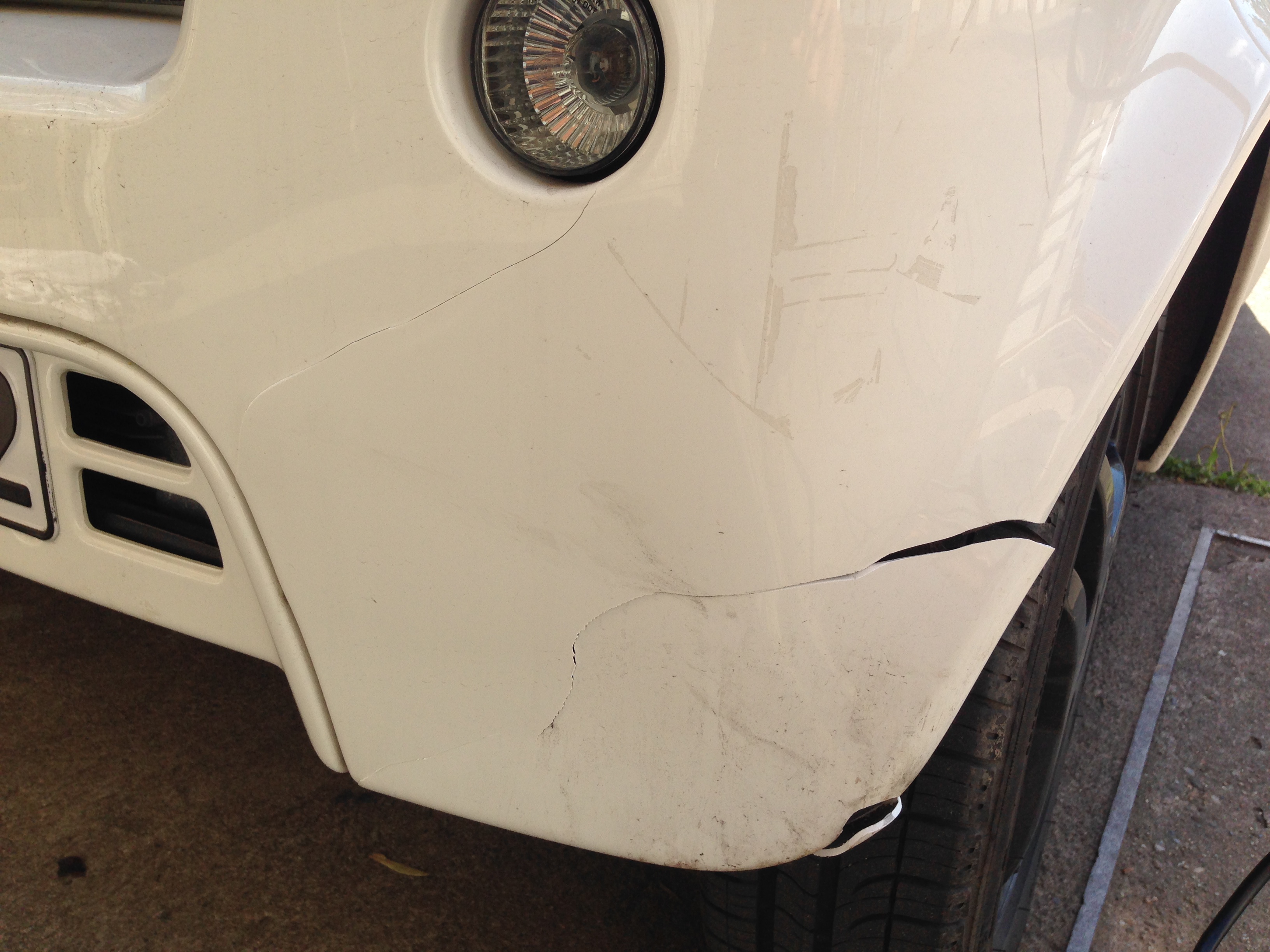

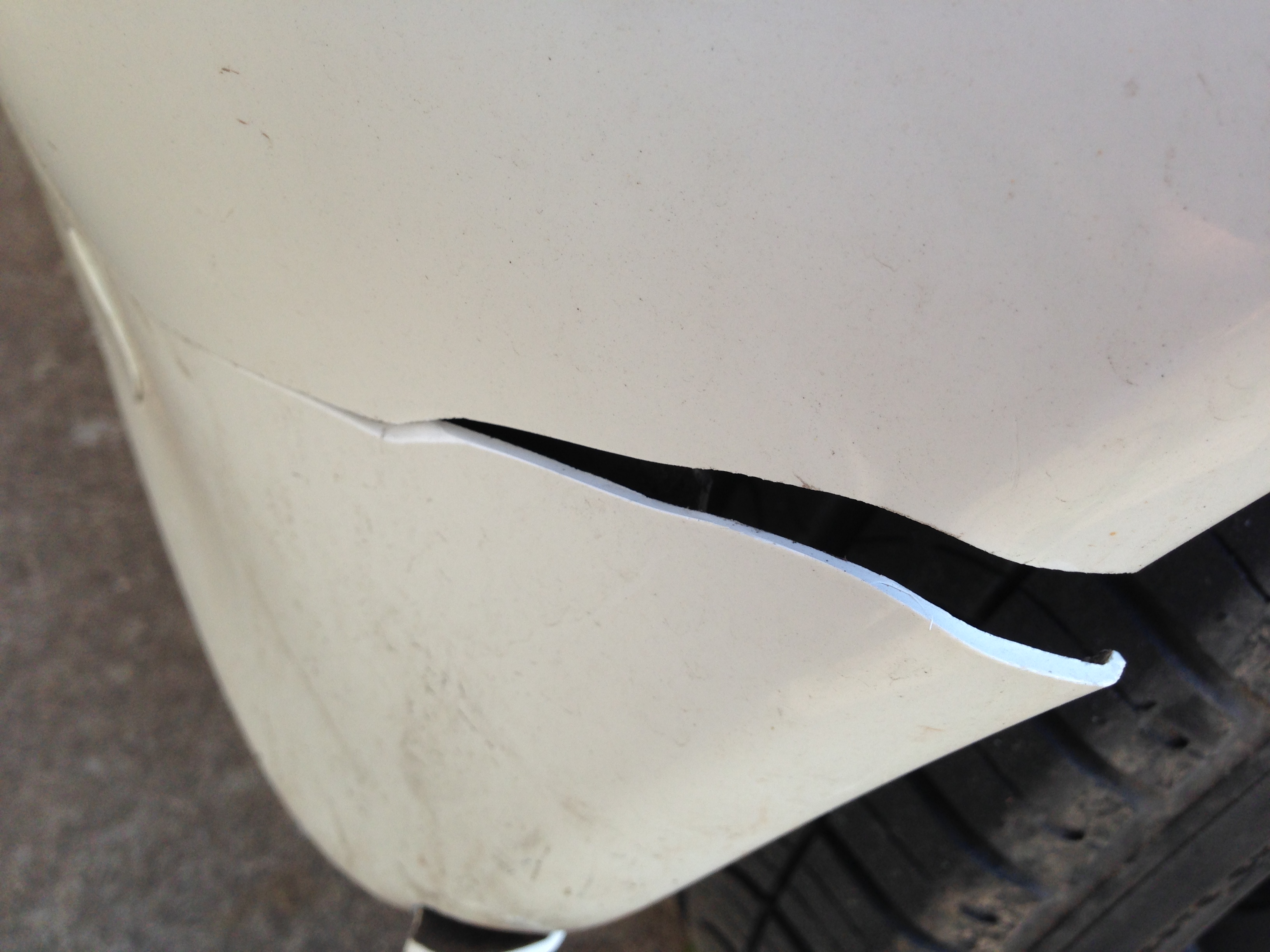

Mir ist eine ganz gemeine Stufe in die Stoßstange gesprungen.
Leider hat sich die Stoßstange nicht verformt sondern ist gesplittert - also ziemlich hartes Material.
Da ich nicht wissen möchte was die überhaupt kostet die Frage mit was kann ich das kleben?

Re: Stoßstange aus Plastik kleben - mit was?
PVC-Schweißen
Danke Alfred für die interessanten Videos.
Ich dachte ja ich schmier irgendeinen Kleber rein und gut ist
So einfach ist es dann wohl nicht.
Die Nummer mit den Kabelbindern ist mir dann doch zu hart.
Hatte ich auch mal. Um herauszufinden, ob und wie Du das kleben oder chemisch schweissen kannst, musst Du erstmal herausfinden, was für ein Kunststoff das ist. Das steht normalerweise (aus Entsorgungsgründen) bei Autos auf jedem Teil drauf. Schau also mal auf der Innenseite des Stossfängers nach einem Stempel "ABS", "EPDM" oder ähnlichem. Ich tippe auf letzteres oder seine Verwandten - dann ist nichts mit kleben, dann geht nur thermisch verschweissen. Wenn Du aber Glück hast, ist es evtl. ein Kunststoff der chemisch zu schweissen ist und für den Henkel, 3M und Konsorten eine Lösung haben. Bei der Vielzahl der möglichen Kunststoffe ist wildes rumprobieren jedenfalls nicht zielführend.

ich glaube nicht, daß das Teil aus PVC ist. Trotzdem halte ich Schweissen für die beste Alternative. Finde raus welcher Kunststoff da verbaut wurde (aus dem Bild ist das leider für mich nicht zu erraten, besonders, wenn es ein sog. Polyblend ist, wie z.B. Xenoy) .
Dann gibs entsprechende Schweißdrähte im Fachhandel. Sollte es PU sein, dann mit PU-Kleber kleben.
