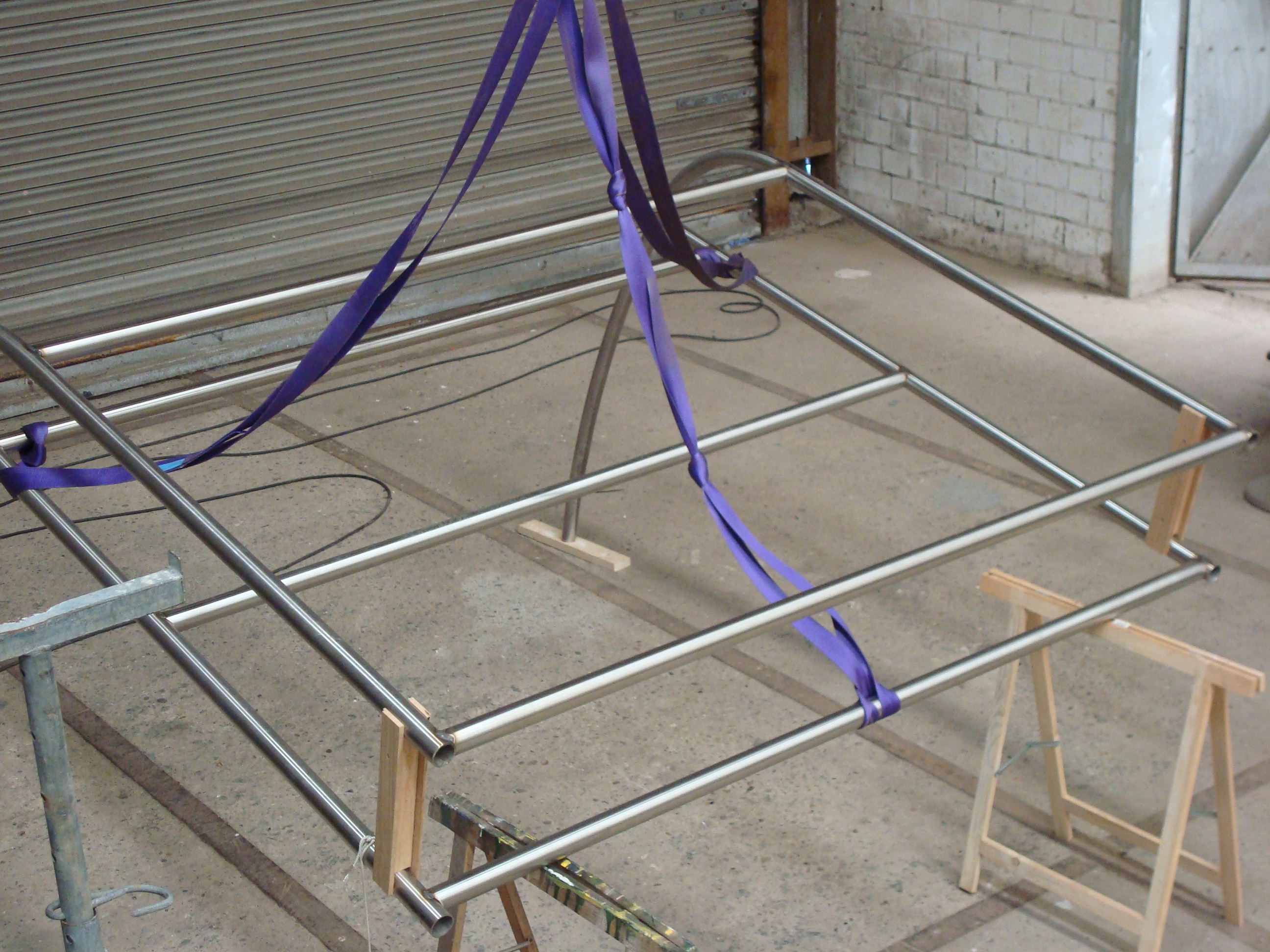

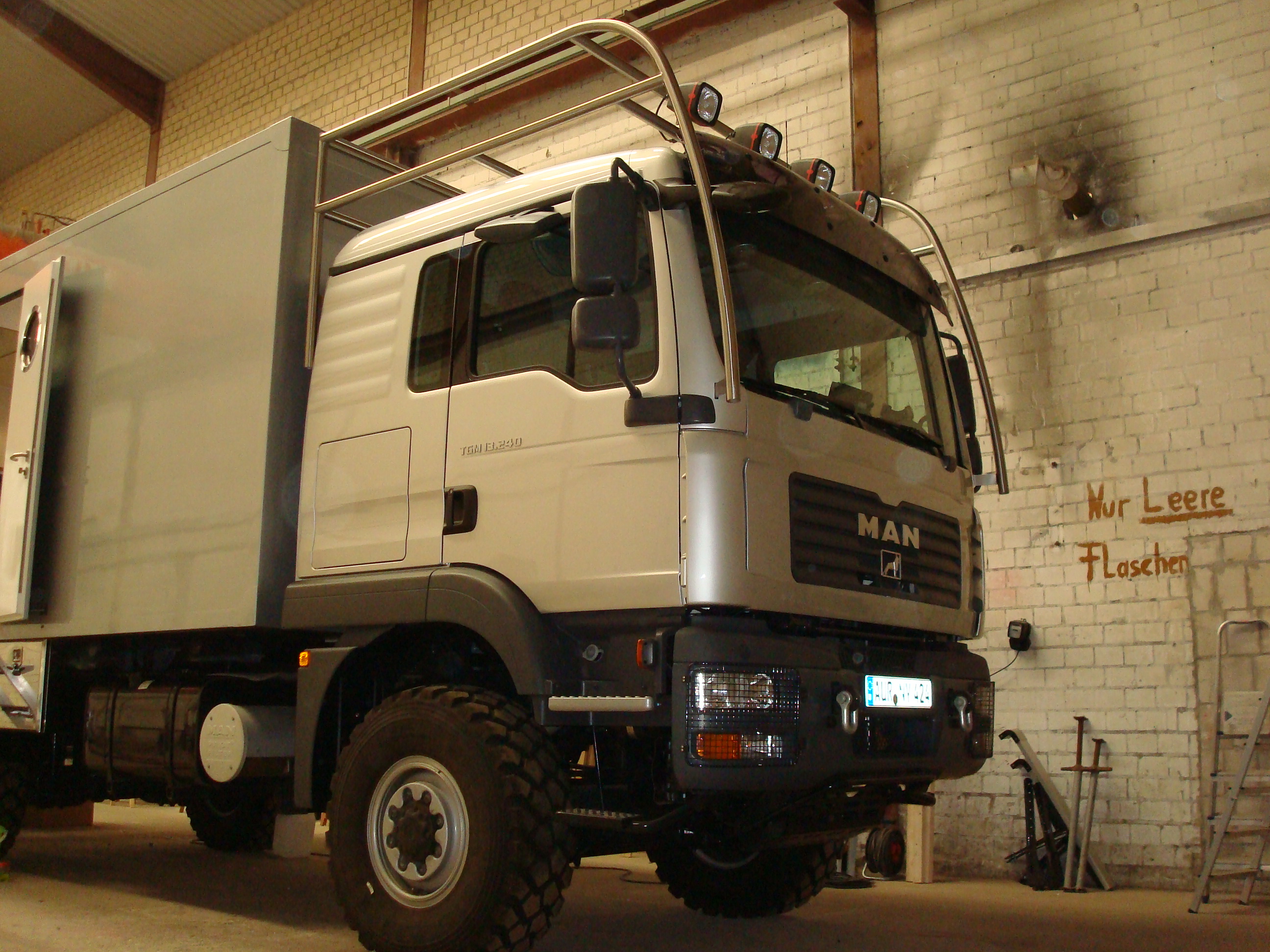

Capttravel
Beiträge: 78
Registriert: 2007-09-20 0:51:16
Re: Dachgepäckträger MAN TGM 13t L-Haus
#7 Beitrag von Capttravel » 2014-03-31 21:56:45
Hallo Frank,
ich habe bei meinem vorherigen TGM den Dachgepäckträger so gebaut:
Für meinen neuen TGM muss ich den Dachgepäckträger noch bauen. Diesmal aber nicht aus Edelstahl sondern aus S355 J2. Bei Interesse melde Dich gerne bei mir.
