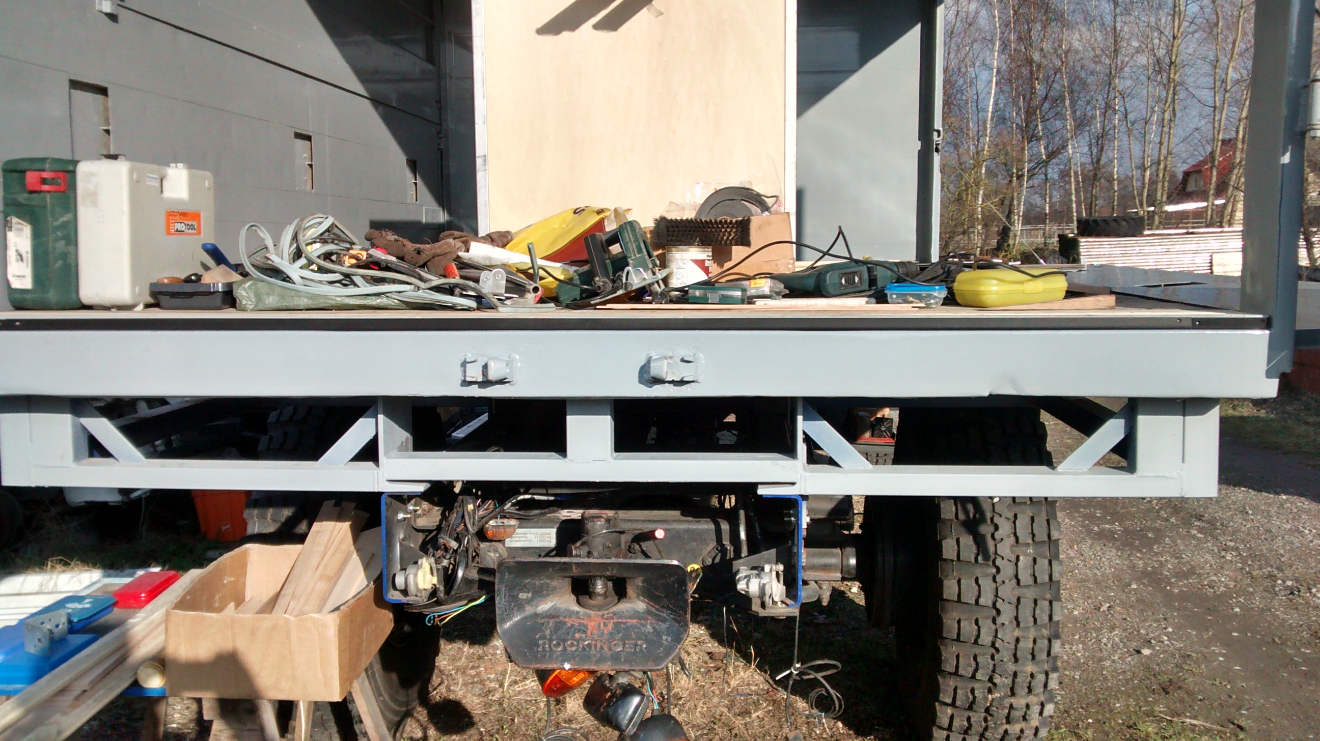

hi,
habs leider verbummelt das papier, aber mein tüver, der auf einen UFS bestand hatte mir einen ausdruck gegeben auf dem für mein baujahr (1982) auch sowas um die 70 cm boden-unterkante des ufs vorgeschrieben war. so hab oichs gebastelt und der UFS hängt mit der original 10R22,5 bereifung eigentlich nur wenig unterhalb der original-rückleuchten.
siehe foto
lg
andreas
auch auf den bildern mit dem neuen aufbau definitiv mehr als 55cm
