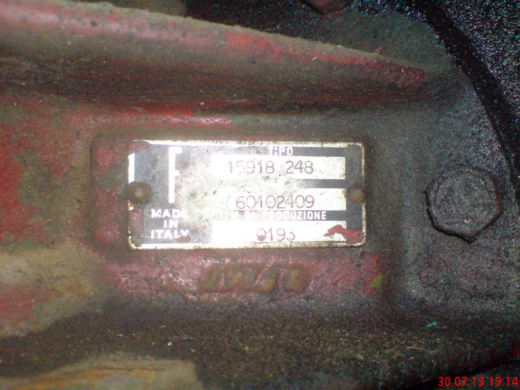

bei meinem Magirus 130M7FAL sind Portalachsen verbaut und vorne gibt es keine Sperre.
Es ist aber ein Deckel an der Stelle wo die Sperre angebaut wird. Ich habe nun schon öfters die gleiche Achsen aus Samil Trucks gesehen, die auch vorne eine Sperre haben. Weiss jemand von Euch ob man die Sperre einfach nachrüsten kann?
Ich dachte immer die Achsen sind von Lancia, wo stammen denn die afrikanischen her? Kennt jemand eine Bezugsquelle für die Teile der Achsen?
Anbei mal ein Foto von den Achsen um die es geht.

die Frage ist ob in deiner Achse die Klauenkupplung verbaut ist, welche der Pneumatik Zylinder schaltet, der Blinddecklel ist auf jeder Achse, aber ob das Innenleben schon eine Sperre hat (????)
ergründe erst mal an Hand der Achsnummer ob in ihr die Mechanik verbaut ist, oder ob du auch dieses nachrüsten muss

Wo kann ich das ergründen? Iveco kennt die Achsen nicht, zumindest war meine Anfrage negativ.
Re: 130M7FAL Frontsperre nachrüsten
tja das kann ich dir leider auch nicht sagen, im Zweifel Achse am Diff auf machen und nachsehen, kostet 1x Öl und eine Dichtung
