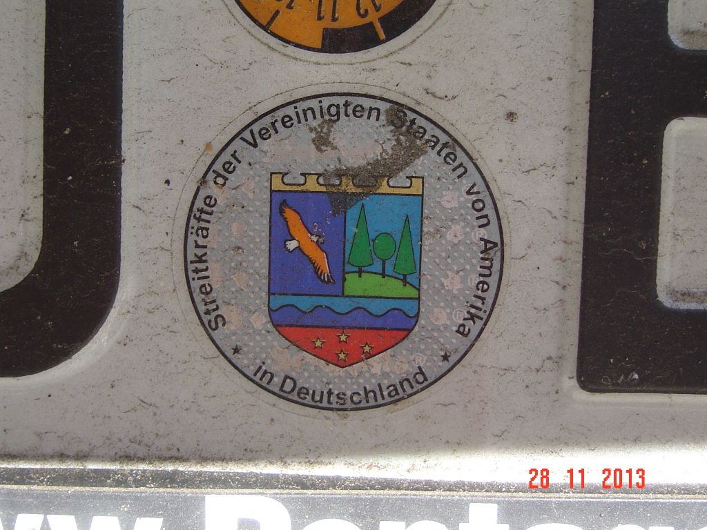

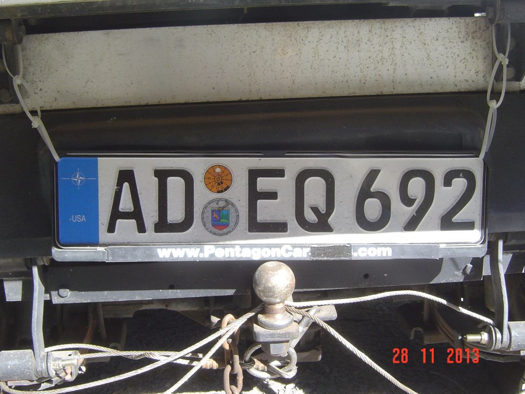

Da wir hier viel Kontakt zur army, Soldaten und deren Fahrzeugen haben, kann ich sagen was mir so aufgefallen ist.
Also die 12 Volt Anzeige läßt für mich schon mal auf ein reines US Fahrzeug schließen.
Verzollt und versteuert "könnte" folgendes bedeuten.
Das Fahrzeug wurde aus USA nach Deutschland nach X,Y zu einem US Stützpunkt gebracht und von dort hat es jetzt ein Händler bei Ausmusterung rausgekauft und evtl verzollt und versteuert ...
Angemeldet wurden in Deutschland sehr viele us army Fahrzeuge auf den Basen mit deutschem Kennzeichen.... warum? keine Ahnung
Da steht aber auf dem Landratsamtstempel dann:
Streitkräfte der Vereinigten Staaten von Amerika in Deutschland.
Ich habe mittlerweile sehr viele solcher Kennzeichen in den Garage verschiedener Ex Soldaten gesehen die die Kennzeichen als Souvenir aus Deutschland mitgebracht haben.
Wie das dann zulassungstechnisch jetzt aussieht .... null Ahnung.
