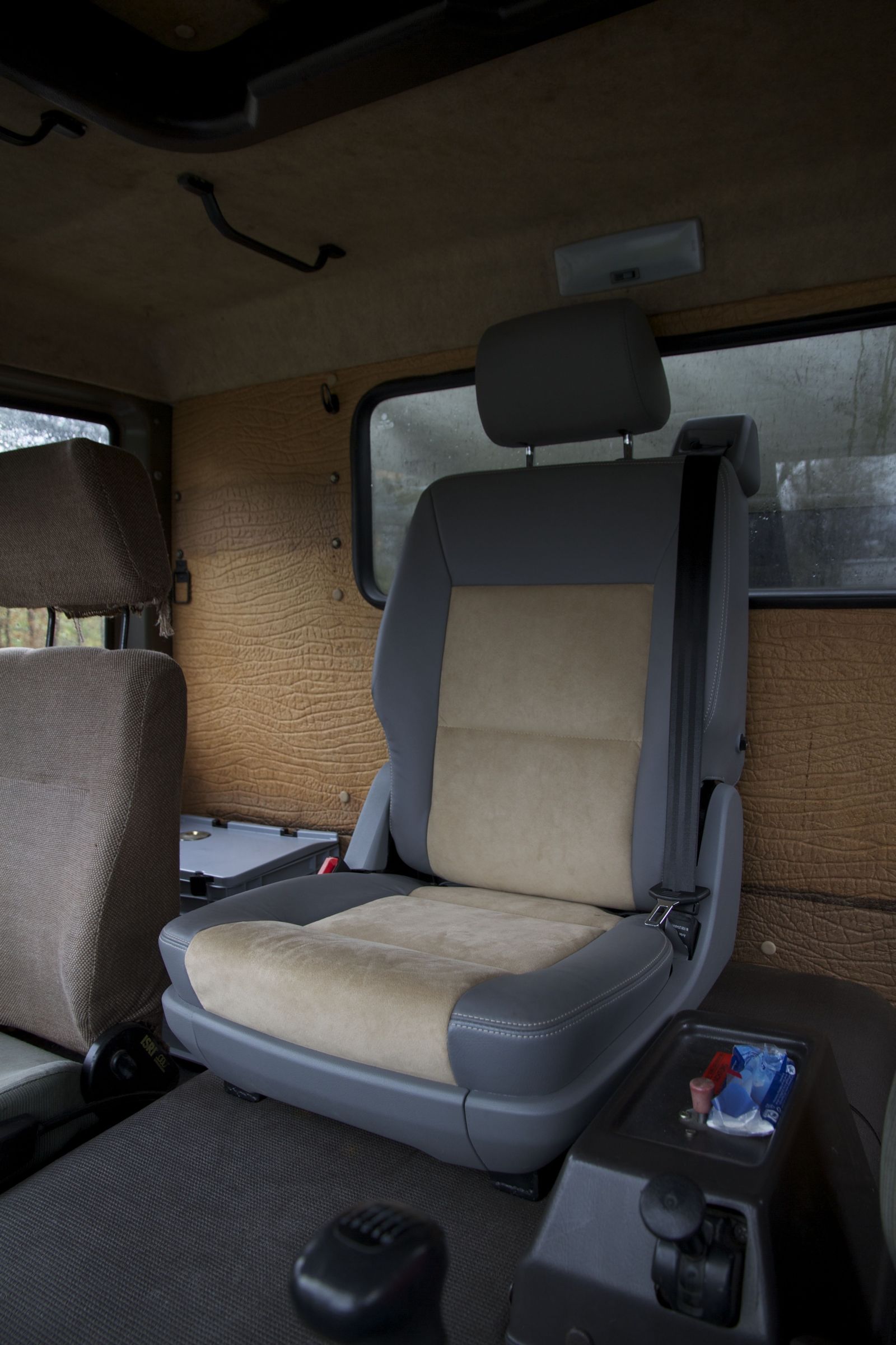

Wenn's nur ein Sitz sein soll und Ihr nicht unbedingt einen Durchgang machen wollt, kann ich meine jetzt umgesetzte Lösung empfehlen.
Ursprünglich wollte ich mir einen Sitz von König einbauen (K210 MV G), dieser ist aber je nach Händler noch knapp im dreistelligen, oder gerade im vierstelligen Bereich, so dass ich da doch etwas zurückgezuckt bin.
Letztlich ist es ein top gebrauchter Einzelsitz aus einem T5 Multivan/ California geworden.
Hier kann man mit vertretbarem Aufwand den Sitz vom Sockel trennen und hat dann vier Krafteinleitungspunkte (M12 Schrauben).
Als Sockel haben wir dann ein 50x50x4mm Vierkantrohr verwendet.
An dieses ist von oben der Sitz verschraubt, von unten ist das ganze mit zwei Konterplatten (80mm breit, 4mm stark) durch das Blech des Motortunnel verschraubt.
Bilder hab ich noch keine vernünftigen, aber der relativ breite Sitz passt gerade so in die Mitte (nach hinten versetzt). Vorteil ist, dass man bei diesem Sitz nicht nur einen integrierten Gurt hat, sondern auch die Lehne mit einem Griff umlegen kann und der Sitz auch noch Isofix-Punkte hat. Wir können somit unseren Gruppe II/ III Sitz mit Isofix am Sitz einklicken und das Teil kommt uns selbst beim Kippen des Führerhauses nicht entgegen geflogen.
Wenn man den Sitz nicht unbedingt in der Längsrichtung verstellen will, würde ich es wieder so machen.
Ach ja, dafür muss allerdings die Sitzbank heraus (4x 13er Schlüssel), da der Sitz so weit vorne nicht montiert werden kann.
Schlimm finden wir das aktuell nicht, da wir aktuell bereits eine kleine Rako-Kiste über der Halterung für den Wagenheber befestigt haben und dort unser noch sehr rudimentäres Werkzeug bzw. Verbandskasten und Warndreieck verstaut haben.
Junior taugt's trotzdem ...

#9 Beitrag von MUeCke » 2015-12-01 10:21:17
wollte noch kurz ein Bild nachreichen und nach unseren ersten Trips (Italien/ Island) zurückmelden, dass die Lösung bislang einwandfrei funktioniert.
Mit Isofix-Kindersitz kann man so auch bedenkenlos das Führerhaus kippen, ohne Sitz extra auszubauen ...
