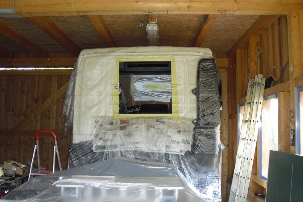

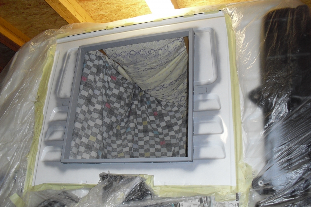

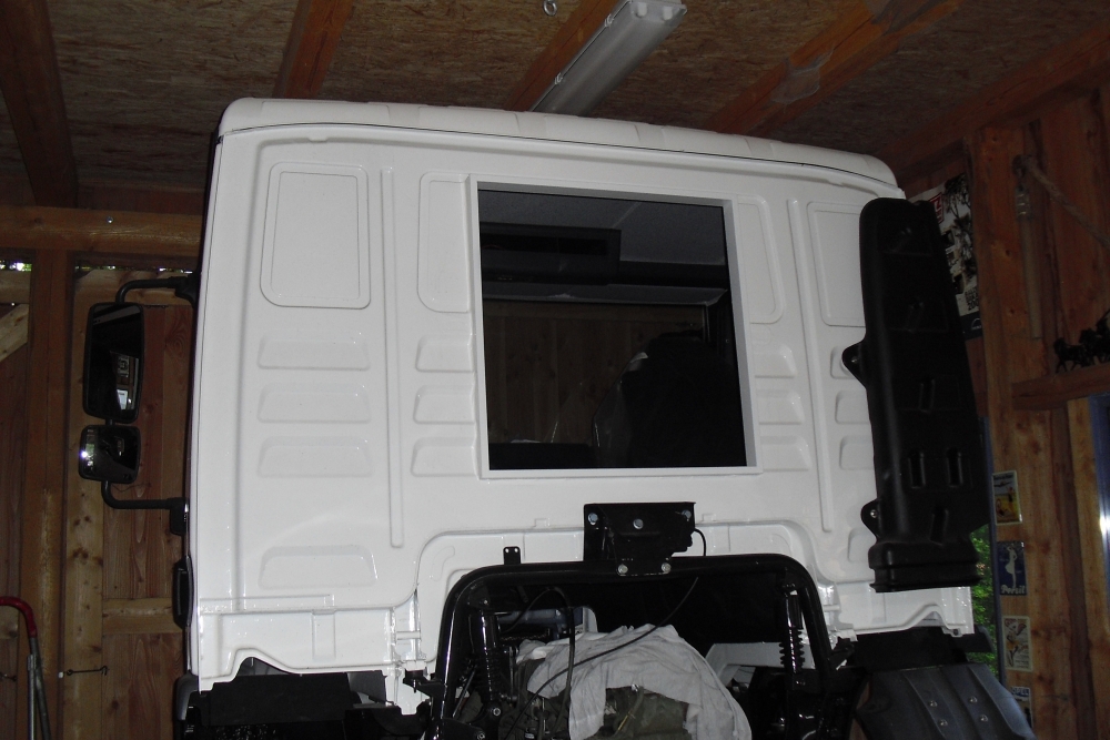

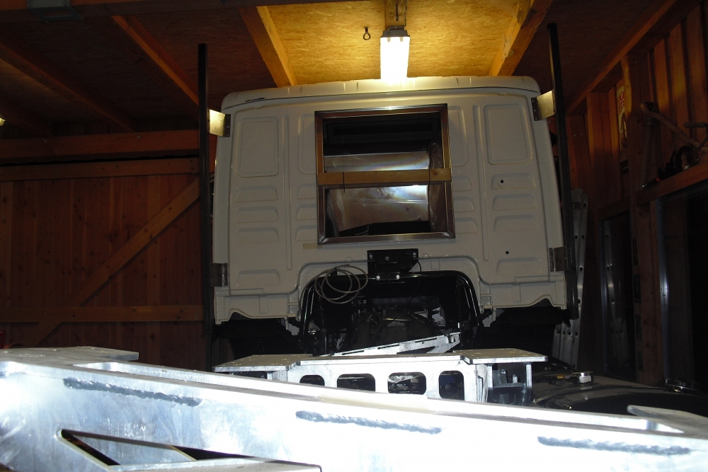

Servus Tomtom
Habe bei meinem Durchgang auch mit der Schmalen Flex gearbeitet.Alles gut abdecken dann passiert auch nix mit den Spänen!.
Habe zuerst ein Rechteckrohr eingepunktet das dann zusätzlich innen und außen mit Sika verklebt wurde.
Auf den Rahmen wurde dann noch ein VA Z-Profilrahmen aufgeklebt der den rausnehmbaren Rahmen für den Faltenbalg aufnimmt.
Berti
