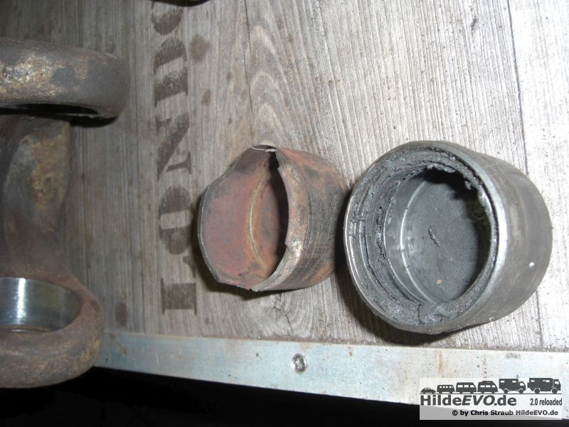

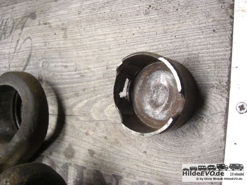

hab mir diese Woche ein neues Kreuzgelenk an der Antriebswelle einbauen müssen!
Noch "gut" und "kaputt" im Vergleich.
Dabei hatte ich noch glück, da ich den Schaden rechtzeitig bemerkt habe und das Auge in der Kardanwelle nicht beschädigt ist!
Wenn man das aber weiter spinnt und es nicht rechtzeitig bemerkt. Das Auge irgendwann ausnudelt und ausbricht, kann man sich vorstellen was die umsich schlagende Gelenkwelle unter den LKW bei 80 Kmh/ auf der Autobahn anrichtet!
Auf unserer Reise durch Russland und Zentralasien sind mir an LKW immer wieder Ketten aufgefallen die unter dem LKW herumhängen. Bei einigem Recherchieren habe ich auch Links zu Kardanwellen Fangbändern gefunden.
Was meint denn die geballte Forumskompetenz zu einer Nachrüstung solcher Bäbder oder Ketten!??!
