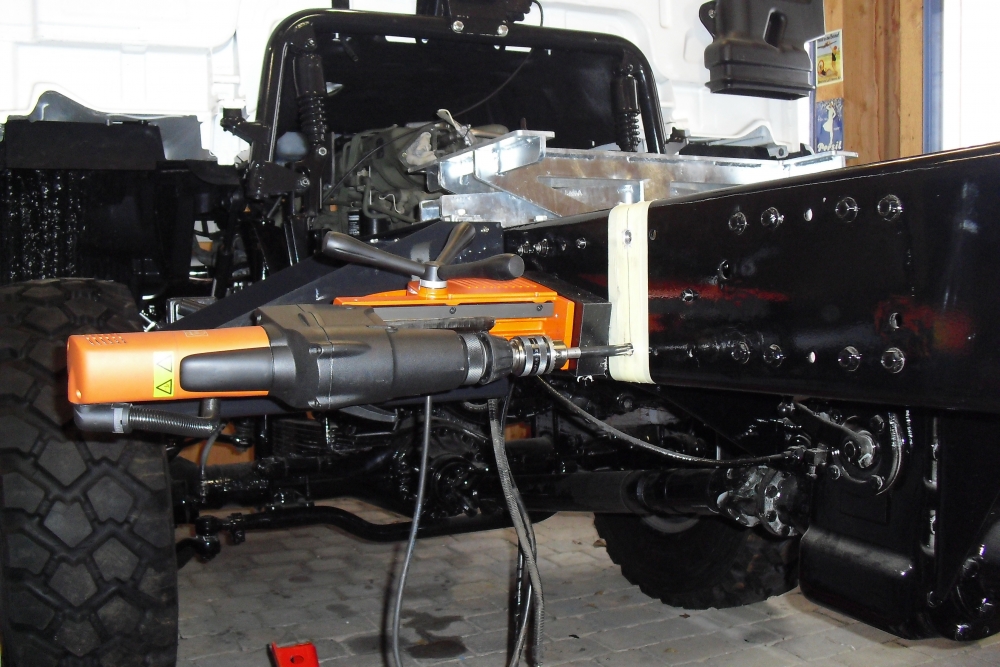

mal ne Frage zur Befestigung der Tankkonsolen.
Mein Steyr bekommt einen 180 l Tank und einen 400 l Tank. Tanks und Konsolen hab ich von Hoppe. Die schreiben in der Montageanleitung je Konsole 3 x M 14. Beim 180 l Tank hab ich da auch ein gutes Gefühl. Wird passen.
Aber beim 400 l Tank grübelt es in mir :eek: Meint ihr das reicht? Oder soll ich lieber 3 x M 16 in 12.9 machen? Ich hab schon wegen der nur 2 Konsolen ein bisserl Bauchweh, aber vielleicht bin ich da ein bisschen zu überängstlich......
Ich hab zwar bei der Bestellung extra gesagt, daß es kein Straßen-LKW wird aber die meinten die zwei Konsolen (sind die schweren) reichen locker....

hallo Tom,
die M14-Schrauben sind schon ausreichend.
Du solltest aber am Rahmen innen jeweils ein kräftiges Flacheisen (ca 50x8 mm) unterlegen. Und die neu gesetzten Bohrungen am Rahmen sollten gerieben werden. Diese Massnahmen verhindern Risse am Rahmen.
Steht in etwa auch so in den Aufbaurichtlinien der Fahrzeughersteller.

Mal ganz vorsichtig gefragt: Wenn ich mit einer Magnetbohrmaschine und entsprechendem vielschneidigen Bohrer die Löcher bohre, könnte dann ein Aufreiben evtl. vernachlässig werden? :ninja:

Beim Aufreiben nachträglich in einen LKW-Rahmen gebohrter Löcher geht es nicht darum, dem Loch besondere Präzision zu verleihen (z.B. bezüglich Durchmessertoleranz und Rundheit), und die Löcher sollen auch nicht grundsätzlich für Paßschrauben dienen. Sondern es geht darum, die Rauheit der Bohrung so zu reduzieren, daß diese nicht als Ausgangspunkt für Mikrorisse prädestiniert ist.

Dann sollte das Setzen der Löcher mittels Magnetbohrmaschine und guten Bohrern ein gangbarer Mittelweg sein....
Zumindest besser als mit der Handbohrmaschine reingequält.

ClausLa hat geschrieben:Dann sollte das Setzen der Löcher mittels Magnetbohrmaschine und guten Bohrern ein gangbarer Mittelweg sein....
Nein. Denn ob guter oder schlechter Bohrer, mit Bohren bekommst Du nicht die erforderliche geringe Oberflächenrauhigkeit hin.

Da ich leider keine Reibahle leihen konnte und ich mir geschworen habe, kein billiges Werkzeug mehr zu kaufen habe ich mich fürs Feilen entschieden.
Ich hab also mit einer feinen Rundfeile die 4 Bohrlöcher (zwei der 6 konnte ich von Originalbohrungen verwenden) fein nachgeschliffen. Die Löcher sahen anschließend so aus, wie die Originalbohrungen und zeigten nur noch den blanken Stahl ohne Riefen etc. vom Bohrer. Ich hoffe das passt jetzt.....
Danke für die Tipps.
