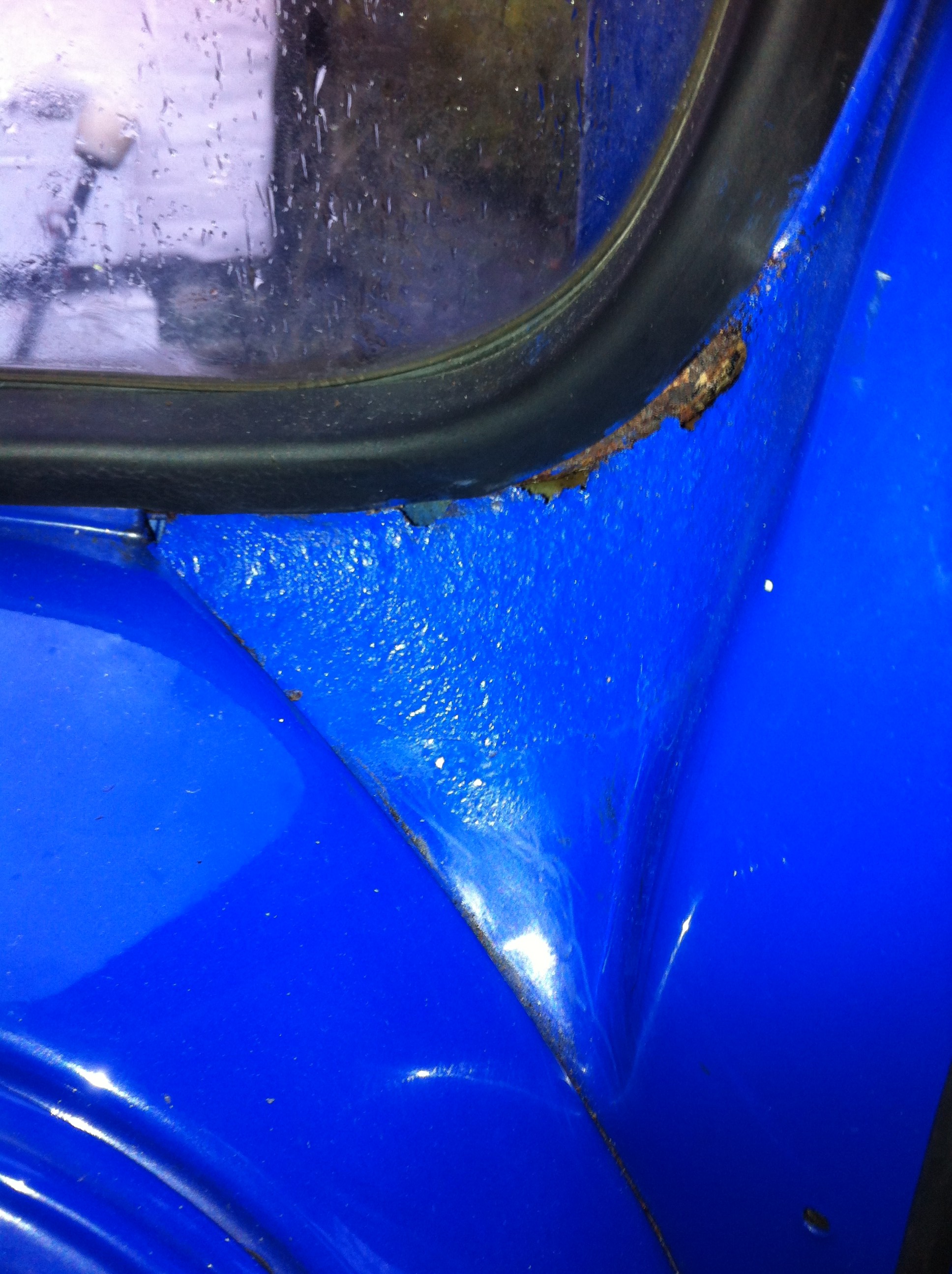

Hallo Forum,
ich habe mich tatsächlich verliebt :wub: , doch bevor ich der Auserwählten das Ja-Wort gebe brauche ich euren Rat.
Der 1113 (BJ 87) ist nach subjektiver und objektiver Betrachtung durch Mercedes NFZ gut in Schuss.
Zwei Punkte bereiten mir jedoch etwas Bauchschmerzen:
- Rost bzw. sogar Durchrostung an der Frontscheibe auf der Beifahrerseite (siehe Foto)
- Simmerring Servolenkung hat ne Macke, es tropft ein wenig, ist aber bei weitem noch kein Sturzbach
Wie aufwändig ist es die beiden Mängel zu beheben (beheben zu lassen)?
Besten Dank für Eure Hilfe!
die üble Stelle von innen fotografiert

nach dem Lack unterhalb der Scheibe zu urteilen wird das ne größere Baustelle werden :angel:
(wenn Du das nicht selber machen kannst brauchste ne volle Brieftasche :blush: )

Hallo Calothyros,
die Durchrostung an der Scheibe sollte man schon angehen, aber eine so große Belastung für die Brieftasche muss das nicht sein, solange Du jemanden kennst der das noch beherrscht (KFZ Spangler). Ich habe das letztes Jahr gemacht und auch einige Bilder hier gepostet.

wenn Du das Lenkgetriebe nicht selbst abdichten kannst, wird es teuer. Fast alle Werkstätten wollen Lenkgetriebe nicht öffnen und ZF verkauft keine Teile sondern bietet nur komplette Überholungen an.
Allerdings lässt sich z.B. der Simmering oben an der Lenkwelle vom LS7 einfach ohne große Schwierigkeiten wechseln ohne das Lenkgetriebe zu öffnen und den Simmering verkauft Mercedes.
Scheibe raus, Blech reparieren und Scheibe wieder rein. Dichtung und Scheibe sind erhältlich.

Hallo calothyrus,
zum durchgerosteten Windschutzscheibenflansch gibt es hier im Forum zwei alte Beiträge. Leider sind die meisten Bilder darin nicht mehr sichtbar, ich denke aber, sie enthalten trotzdem interessante Informationen:
http://www.allrad-lkw-gemeinschaft.de/p ... php?t=3865
http://www.allrad-lkw-gemeinschaft.de/p ... hp?t=10751
Also: das haben viele Kurzhauber (unserer auch, muß ich noch mal ran irgendwann), aber es ist mit erträglichem Aufwand in den Griff zu bekommen.
Zur tropfenden Servolenkung hat Ingolf schon alles geschrieben. Bei meinem 911er hat der Austausch des oberen Simmerrings gereicht, ansonsten hätte die Lenkung komplett getauscht werden müssen, da die MB-Niederlassung ein Lenkgetriebe nicht reparieren darf - so hat es mir der Meister damals gesagt.

bei meinem 1113 aus 1966 war 2007 die Scheibe draußen. Dabei wurde der Rahmen etwas geschliffen und angemalt. Nach ein paar Jahren begann der Lack an den unteren Ecken Blasen zu werfen. Ich ahnte schlimmes, zumal es auch etwas undicht war, und rang mich schließlich dazu durch diesen Sommer die Scheibe wieder rauszunehmen, um mir das anzusehen. Tatsächlich war aber nur ein ganz leichter "Flugrost" auf dem Rahmen. So etwas kann sicher auch eine anstrengende Baustelle werden, muss aber nicht.

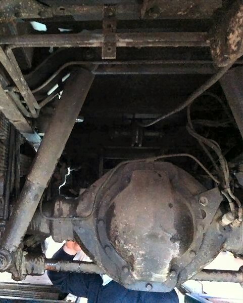

Jipp, ist n Turbo mit 124 kW, Einzelbereifung vorhanden aber Tachoangleichung fehlt noch. Und nein, keine Ahnung welche Achsen verbaut sind. Bisher ist es mir noch ein Rätsel, wie HL4 von HL5 unterschieden werden kann. Kann das vllcht. jemand anhand des geposteten Fotos sagen? Und wie finde ich die Achsübersetzung raus? :huh:

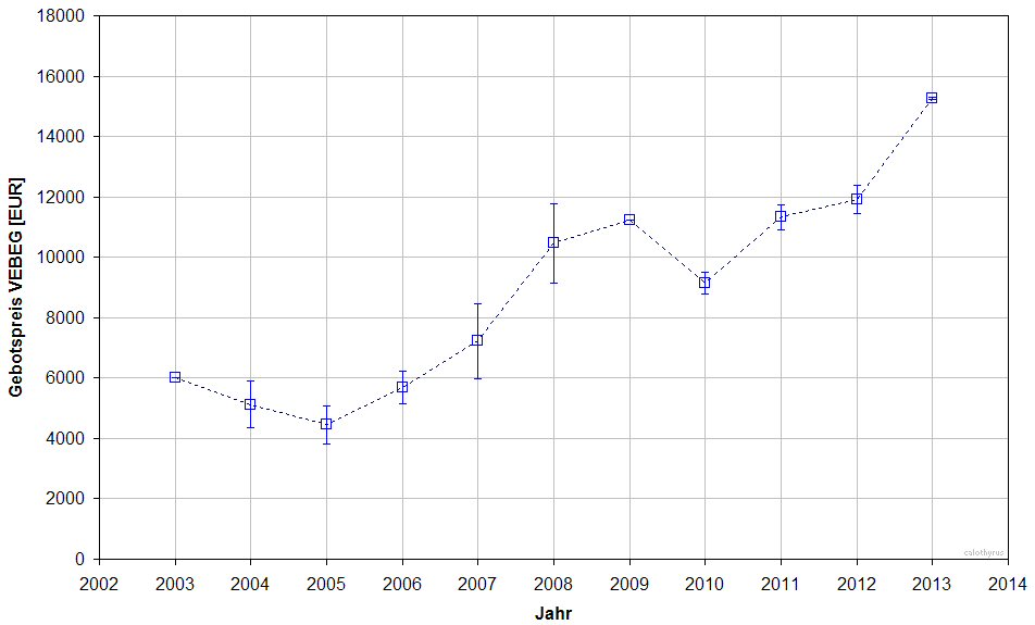

H-Zulassung ist ein Thema für sich und kann es bis 2017 von mir aus auch bleiben... Tja, zum Thema Preis eines Kurzhaubers kann ich nur auf Pirx Lieblingslink hinweisen: http://kurzhauber.allrad-lkw.eu/. Kapitel 4.7 gibt Aufschluss... Vielleicht findet der ein oder andere in diesem Forum auch meine Recherche zu den VEBEG-Gebotspreisen (nur LA 911/1113 B Modelle, insgesamt 83 GKW oder MTW, MwSt.-Satz: 0 %) der letzten 10 Jahre aufschlussreich. Wohl dem, der damals investiert hat! Nu aber Butter bei die Fische: 16600 EUR soll er kosten. Zuviel?
VEBEG-Gebotspreise (nur LA 911/1113 B Modelle, insgesamt 83 GKW oder MTW, MwSt.-Satz: 0 %)

Blick auf die Hinterachse

calothyrus hat geschrieben:Einzelbereifung vorhanden aber Tachoangleichung fehlt noch. Und nein, keine Ahnung welche Achsen verbaut sind. Bisher ist es mir noch ein Rätsel, wie HL4 von HL5 unterschieden werden kann. Kann das vllcht. jemand anhand des geposteten Fotos sagen? Und wie finde ich die Achsübersetzung raus? :huh:
Das Bild zeigt eine HL4-Achse. Zur Achsübersetzung einfach einen Blick in die Fahrzeugpapiere werfen und auf die eingetragene Höchstgeschwindigkeit und die dazugehörige Reifengröße schauen. Da es nur 3 mögliche Achsübersetzungen für Allrad-Kurzhauber gab, ist die Übersetzung dann schnell identifiziert.
calothyrus hat geschrieben: Nu aber Butter bei die Fische: 16600 EUR soll er kosten. Zuviel?
Für einen Kurzhauber, der noch den originalen THW-Aufbau besitzt und erst noch zum Wohnmobil umgebaut werden muß, scheint mir das zu hoch. Du schreibst aber, Einzelbereifung ist bereits vorhanden. Eventuell ist ja auch schon einiges in Richtung Wohnmobil-Umbau gemacht? Leider ist meine Glaskugel gerade zur Reparatur ...

Pirx hat geschrieben:Zur Achsübersetzung einfach einen Blick in die Fahrzeugpapiere werfen und auf die eingetragene Höchstgeschwindigkeit und die dazugehörige Reifengröße schauen. Da es nur 3 mögliche Achsübersetzungen für Allrad-Kurzhauber gab, ist die Übersetzung dann schnell identifiziert.
Danke für den Tip, der hat also die schnellen Achsen (89 km/h bei 9R22.5).
Nein, das sind die mittelschnellen Achsen. Die sind trotzdem O.K., mit großen Reifen kommst Du dann auf über 100 km/h. Das ist schon ganz nett.
