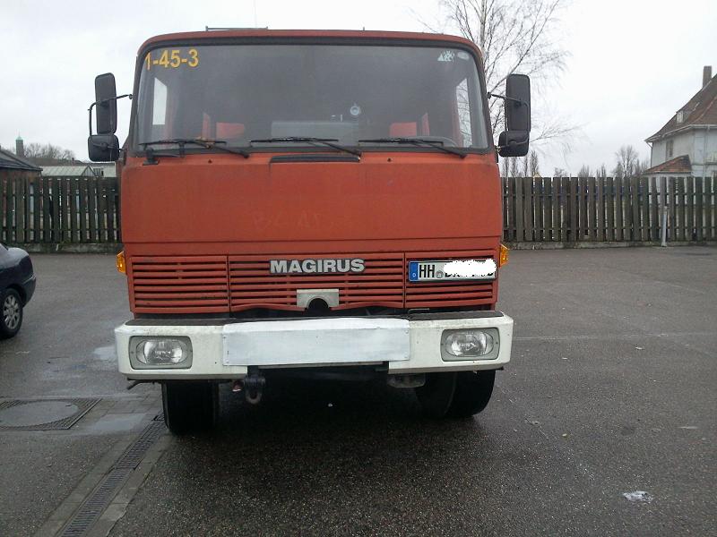

Meinem Magirus haben Idioten die Blinker am Farherhaus vorne geklaut. Was für Blinker kann man alternativ verwenden?

Da ist alles weg, es hängen nur noch die Kabel aus dem Fahrerhaus (oder zum Glück)

Heute bei Europart gewesen, die haben die runden Blinker, aber nicht das Unterstück.
den Schwäble hab ich schon wegen anderer Teile angefragt. Weiß nicht ob der noch mit mir spricht.
Im Moment ist echt der Wurm drin in meinem Leben. Es geht auf die 50 zu. Da passiert so viel Sch....., das ist ja nicht zum aushalten.

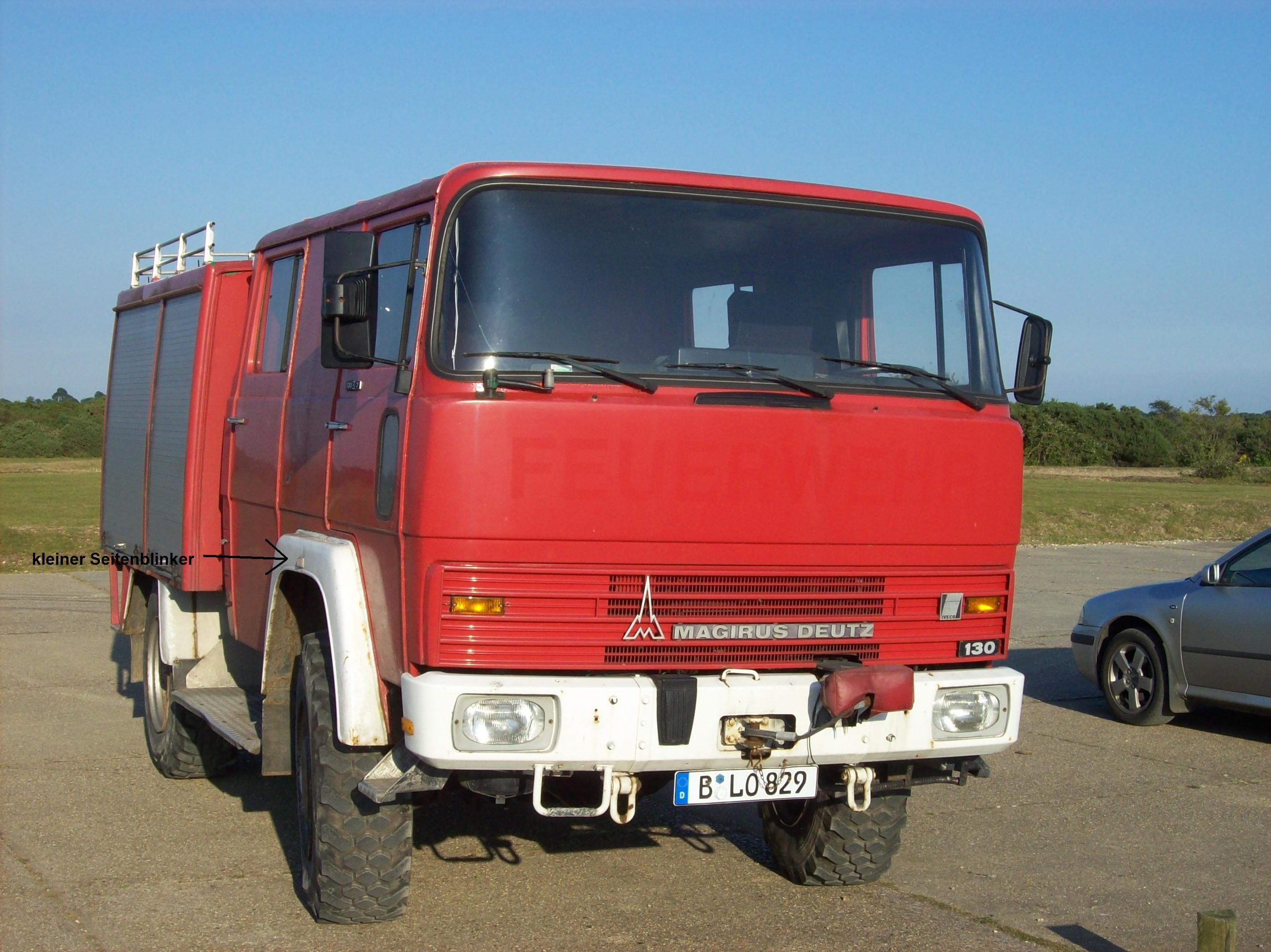

na das passt doch optisch...sollten meine mal abfaulen und ein passender Ersatz nicht auftreibbar sein, rüste ich auch auf solche um...
LF 16/TS auf Magirus-Deutz 170D11

Ich hab so schon Angst, dass der Magirus für mich zu schnell wird, schließlich lassen die Reflexe nach. Und lesen kann ich auch nur noch mit Brille. Da stört der höhere Windwiderstand gar nicht.
Längs passen die Blinker nicht, dafür sind die zu lang oder das Fahrerhaus zu kurz.

Aber im Ernst: Der Blinker gefällt mir auch gut! Welcher ist denn das?
Wenn Du den vom Winkler hast, gibts dazu ne Bestellnummer?
