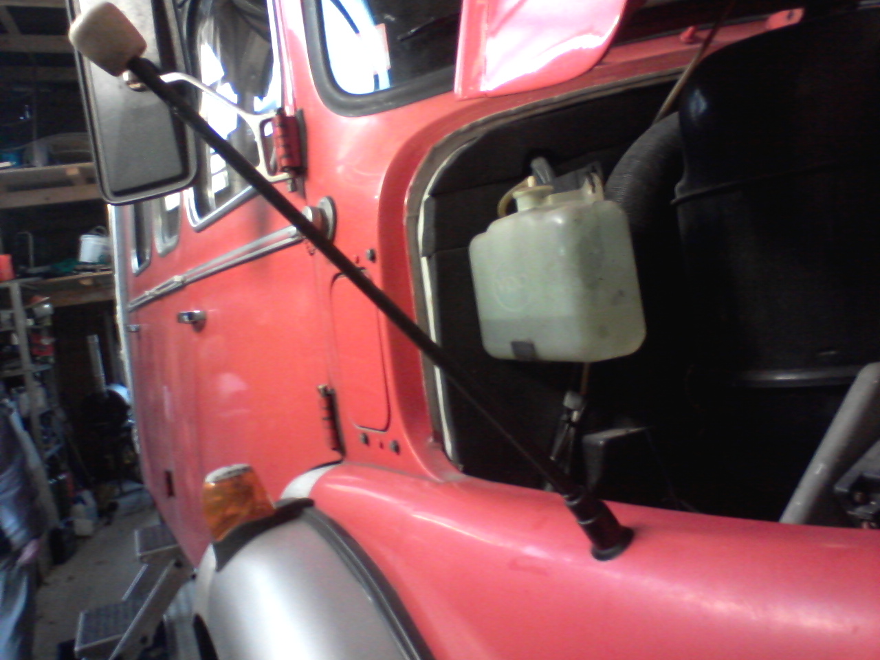

ich hab mir im Gebüsch so ein stab? abgefahren,wie nennt man das teil und wo bekommt man so was wieder her

Das Teil heißt Peilstab.
Gibts bei Mercedes.

Für mein Fahrzeug (LA911B) ist das: A0005951101 (selbste wie auf dein Bilder)
Re: wie nennt mann den stab
Deine müssten die hier sein:
http://www.ebay.de/itm/Peilstab-Peilsta ... 43b3fc04a5
mit Stab aus Plastik?
Ich habe die hier: http://www.ebay.de/itm/Peilstabe-fur-Un ... 5adc4a200c
mit Stab aus Alu vom Unimog die kommen den Orginalen vom A-Model schon recht nahe müssten nur gekürzt werden. Dazu Kugel abschrauben, auf länge kürzen und M7!!!!! Gewinde draufschneiden.

hallo Freddy,danke für link ,muß ich nicht erst zu mb Händler fahren
