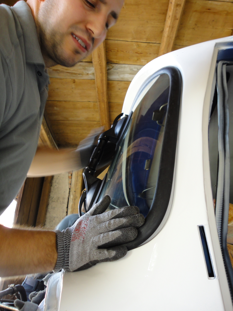

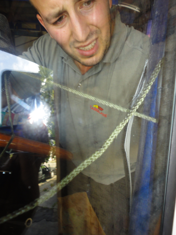

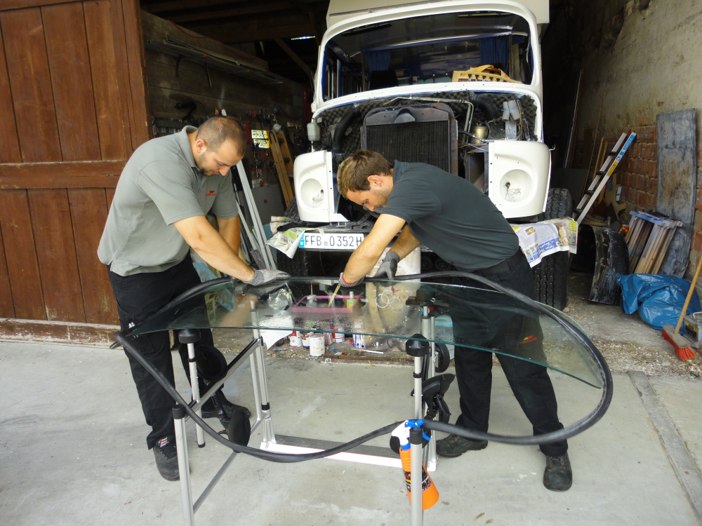

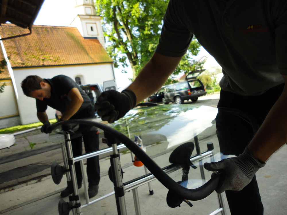

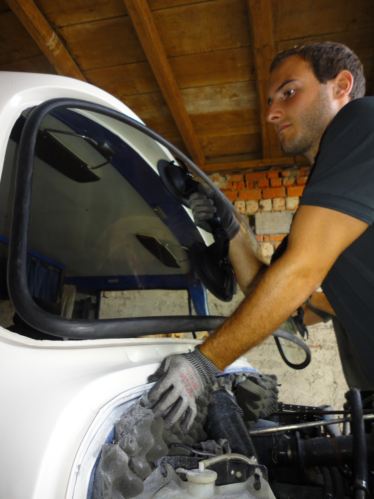

war bei mir nur mäßiges Problem, ich versuche morgen mal ein Bilder hochzuladen, bin aber gerade ziemlich im Druck, hoffe ich schaffe es.
Wir haben die Dichtung um die Scheibe gelegt und dann mit Schnurmethode eingesetzt, war auf's dritte mal drin.

jetzt mit Bildern... (siehe oben)
