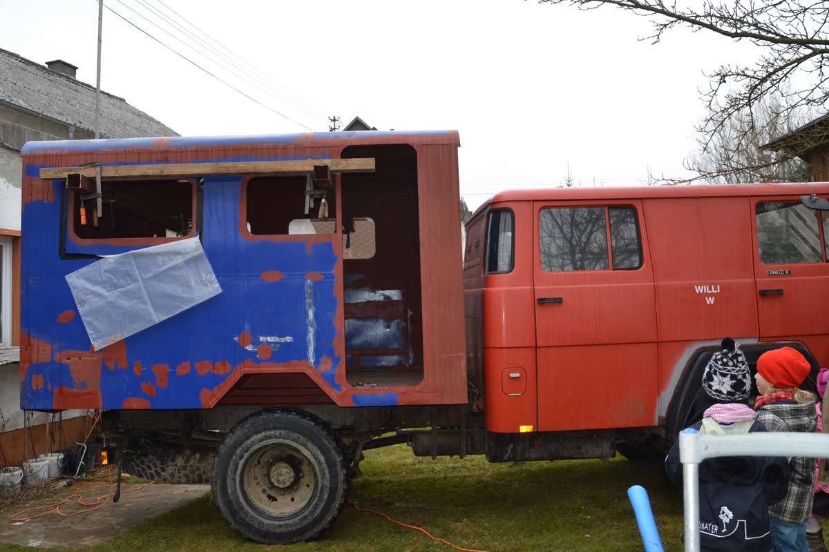

habe gerade wieder mal ne Idee unser Tankvolumen zu erhöhen:
Unser 130d9 hat ja diesen länglichen schmalen 130 l Tank am Rahmen hängen.
Richtung Seite wäre eigentlich nochmal so viel Platz bis man an der Aussenkante Doka ist (normalerweise sitzt da die Einstiegstreppe für die hintere Doka-Tür)
Wäre es möglich andere Konsolen (tiefere) zu verwenden und quasi 2 Tanks nebeneinander draufzustellen?
Ist das zulässig?
(Klar: zu beachten ist das Doka und Rahmen/bzw Tanks frei beweglich zueinander sind)
Müssen die Konsolen dann anders dimensioniert sein, bzw woher weiß man welche Konsolen man nehmen muss?
Anbei ein Foto zum besseren Verständnis
Auch einen gleichlangen Tank der einfach nur doppelt so breit (also tief :D ) ist, wäre ja da unterzubringen.
Da wir die Stufe da nie wieder hinbauen kann der Platz anders genutzt werden.
Freu mich auf Hinweise, Tips und Ideen...
