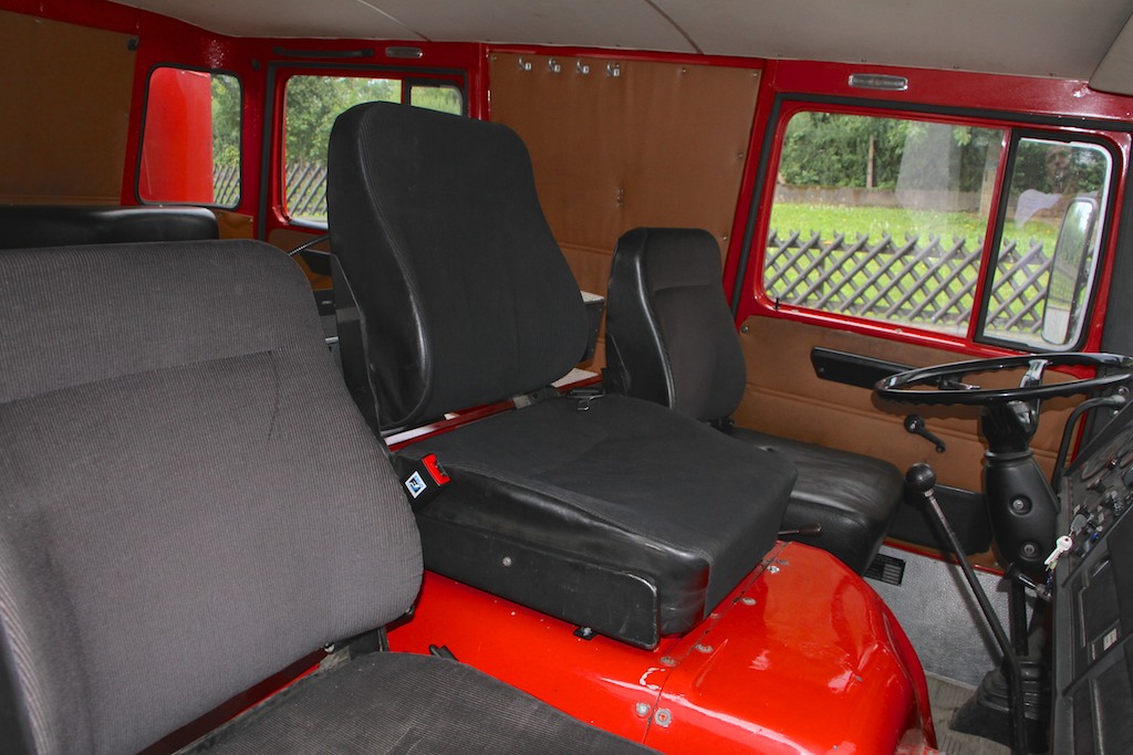

Hallo Natte, wie wär´s mit ner Bank aus dem THW-130er?
Mein 90-16er THW hat ja auch ne Bank drin vorn. Bj. 85. Sollte doch eigentlich passen, oder gibt´s da Unterschiede in der Hütte??? Hab ja den selben Motor drin.
Wenn´s Dir hilft, kann ich ja mal Bilder machen, morgen oder so, sach Bescheid.
Als ich meinen gekauft habe, stand da ein bereits verkaufter 130er neben, BJ 83 od. 84, THW, der hatte jedenfalls ne Bank drin, gibt´s also...
Meine Kinder finden die Bank total toll, speziel meine Maus lacht sich auf Feldwegen fast aus dem Kindersitz. Allerdings sind die beiden ja auch erst 3,5, vielleicht finden sie es demnächst ja nicht mehr so toll. (NATÜRLICH fahr ich ganz vorsichtig! Und nicht weit.)
Auf Asphalt jedenfalls ist es nicht so dramatisch.
Meine Holde hatte allerdings bei der Probefahrt ´nen Schwingsitz gefordert, aber das Problem hat sich ja erledigt...
der Trecker
der Trecker

Re: 130d9 Doppelsitzbank vorne ??
Sitze im 90-16
Sitze im 90-16

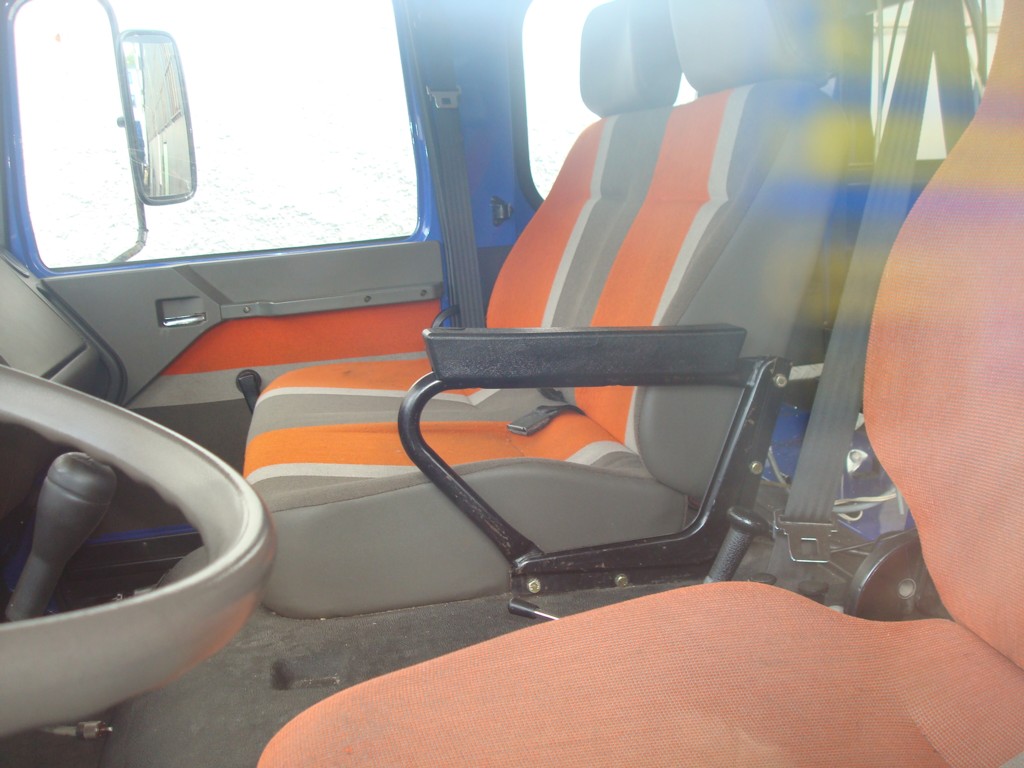

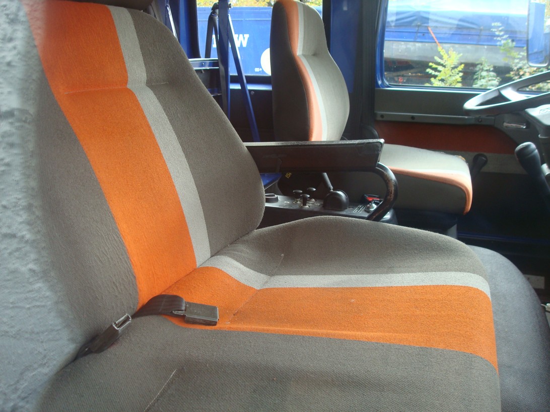

Kann dir nachher mal Bilder von ner originalen Doppel Sitz Bank im 130d9 machen
hier die bilder:
der sitz ist leicht entfernbar
das ganze ist in einem '84er 130d9 vom thw verbaut
der wagen wurde als 12(!) Sitzer ausgeliefert (alle inkl. Gurte), wurde aber aus verständlichen Gründen auf dem Papier zum 9-Sitzer
der mittlere sitz ist leicht nach rechts gedreht und darf sich somit den fussraum mit dem zweiten beifahrer teilen
wie man aber vieleicht auch auf den fotos sieht ist das ganze nicht besonders bequem (ungepolsterter holzschalensitz)

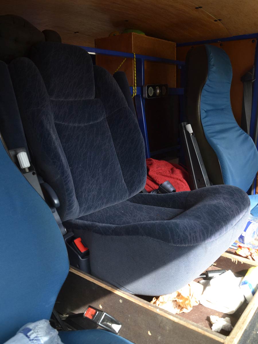

Danke für die Fotos.
Wir haben das mittlerweile anders gelöst:
Einen Sitz vin einem Renault Espace gekauft in der Bucht.
Glücklicherweise kann man die komplette Schienen-Mimik untenrum abschrauben.
Der eigentliche Sitz fällt dann nicht auseinander , und der Gurt ist auch am Sitz selbst befestigt.
Nun noch 2 Alu-Vierkant (Bosch-System, lag hier rum) druntergeschraubt - und auf/in unsere Mittelablage geklemmt und von hinten mit 2 Gurten (momentan ist's noch einer...) festgezurrt an der Stahlgeschichte in der Doka die hinter den Sitzen steht.
Das hat jetzt mehr Bequemlichkeit und mehr Kopffreiheit für unsere Prinzessin als der Kindersitz vorher.
ist zwar auch nicht gefedert aber so'n Autositz ist ziemlich weich/polsterig - schon getestet und für gut befunden.
Langzeittest in Albanien folgt diesen Sommer.
So einen ungepolsterten, ungefederten Holzschalensitz wollte ich dann unserer Tochter doch nicht zumuten...
natte - der hofft das das jetzt für die nächsten 3-4 jahre noch reicht an Kopffreiheit
Foto folgt
Foto folgt

So, anbei noch das Foto vom neuen Mittel-Sitz.
Was wirklich gut kommt sind die Armlehnen - die können hoch gestellt werden oder halt benutzt.
Wenn Raja schläft darin, kippt sie nicht zur Seite, (was in den meisten Kindersitzen so ist, ich glaub mittlerweile das Kindersitzkonstrukteure keine Kinder haben - aber anderes Thema...)
Ansonsten ist der schön weich weil quasi neu
Auf 600 km Autobahn schon getestet - und für gut befunden.
Pflichtenheft: Kopfstütze, Armlehnen, baut niedrig auf, Gurt am Sitz (leider nur ein Beckengurt, aber naja) - gar nicht so einfach zu bekommen in der Bucht.Was wirklich gut kommt sind die Armlehnen - die können hoch gestellt werden oder halt benutzt.

Im 170er hat die Doppelbank auf der Beifahrerseite einen Schnellverschluss und ist im Falle des Falles schneller draußen, als manche hier an einem Beitrag herumtippen
Besorg dir Bank und Befestigung, dann ist das alles ganz entspannt - sofern es vom Motortunnel her passt.
