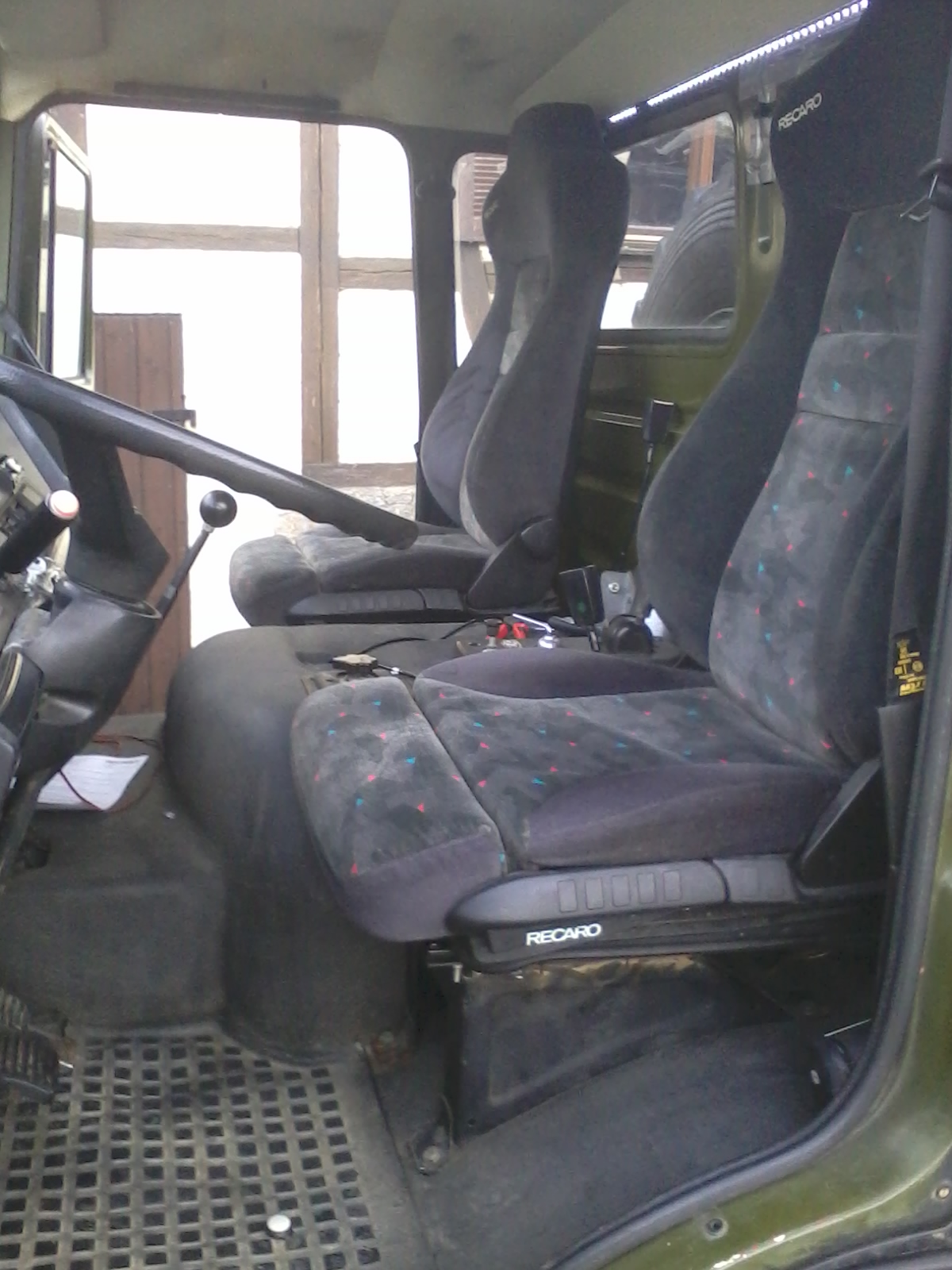

So ! es ist vollbracht ! die seitze sind ordungsgemäß montiert und funktionieren tadellos!
hier ein bild ! bin ganz happy !! denn der fahrkomfort ist nun der hammer ! kein vergleich zu vorher .....
grüsse
grüsse
Re: Schwingfeder vs. luftgefedert!
Sooo niedrig bauen die auf? Mensch...geil
Da kommt ja direkt so ein habenwolleneffekt
waddd?? ne die sind auf dem foto ganz unten ! wenn sie hochgefahrensind kommen ca 20cm dazu oder vielleicht 15cm !
den effekt kann ich verstehen ! ist wirklich super und im kurzhauber passen noch grösserer rein !
