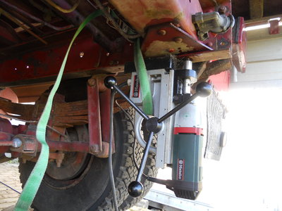

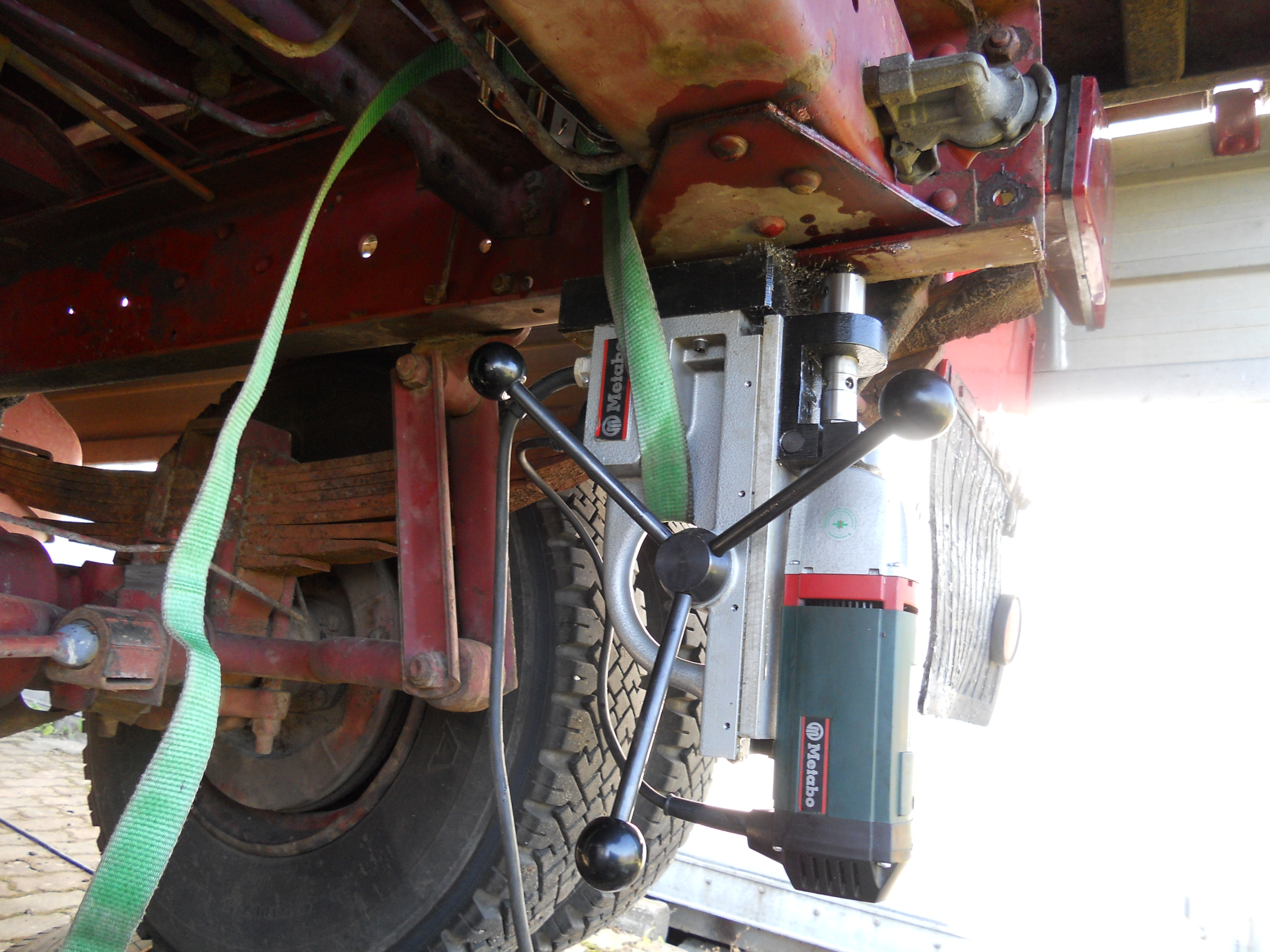

der hintere Querträger ist der Knackpunkt, mit HSS und Magnetbohrmaschine ist es nix geworden.
Werd mir mal nen Satz HSSG zulegen.
Danke
Danke

Re: WOMIT bohrt Ihr die Löcher in den Rahmen?? VHM?
Fertig
Der Querträger ist meiner Meinung nach zäh, lässt sich fast nicht feilen.
Wenn ich meinen ET Träger verschrotte werde ich den Träger genau untersuchen ob der evtl gestempelt ist.
Der absolute Bohrer Killer ist die Oxid Schicht ( Blätterteig ) zwischen den drei Lagen,da gehen auf jeden Fall Bohrer drauf, OK, beim Hallen Fz nicht
Den Querträger habe ich mit dem vierschneiden HSS Kernloch Bohrer gebohrt und gut mit Öl gekühlt.
