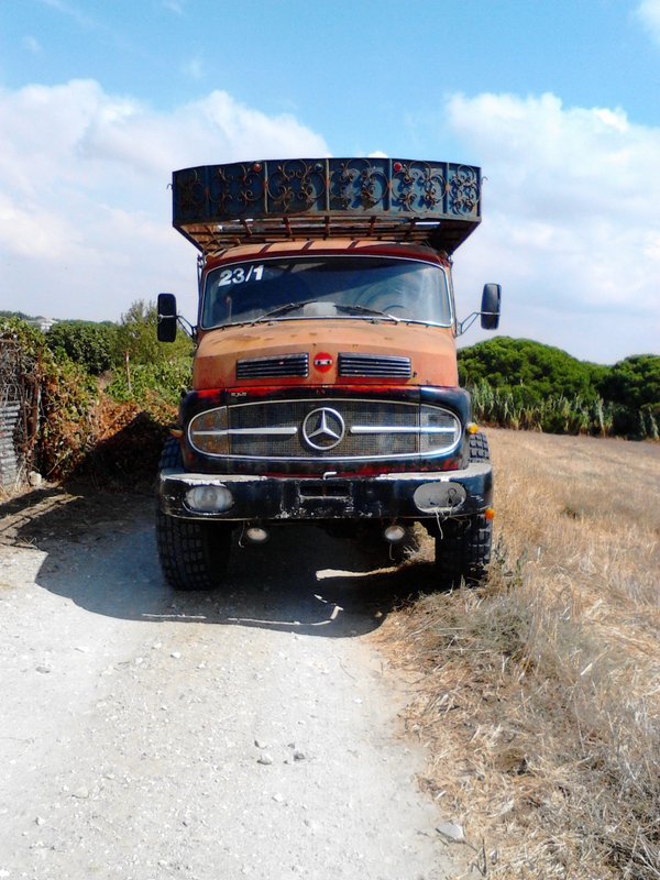

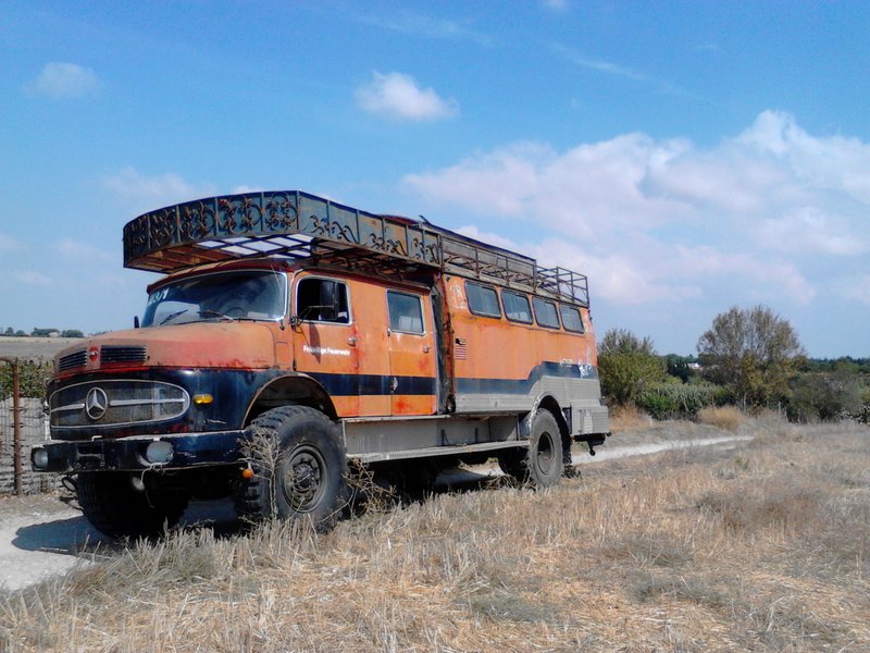

Was meinen Geldbeutel und die Freundin nicht sehr freut ist wohl, dass ich die gute Florentine (so ihr Rufname ehemals bei der Feuerwehr) wohl doch behalten werde. Sie steht ja, wie mal gesagt, in Cadiz und ich habe jetzt dort Bremsen, Elektrik und Luftkessel und einiges weitere in Ordnung gebracht. Habe ihr auch grosse Räder verpasst die Ihr doch verdammt gut stehn..

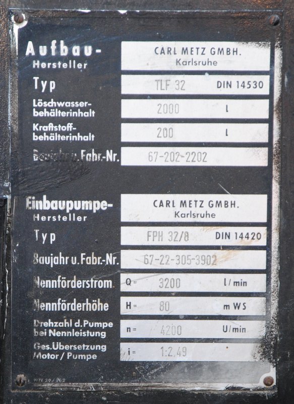

Vielleicht kann mir auch jemand was über den Koffer sagen. Ist es ein Bauer Koffer? Das einzige Typebschild was in der DoKa zufinden war, war nur das vom Metz Feuerwehraufbau, was hier wohl nich viel bringt..

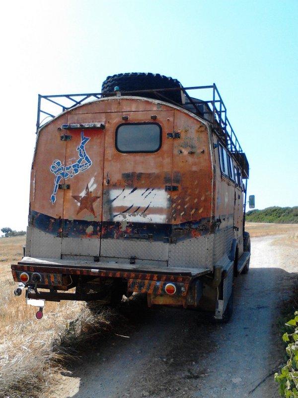

Und dann hier noch zwei Bilder die vielleicht helfen den Koffer wiederzuerkennen:

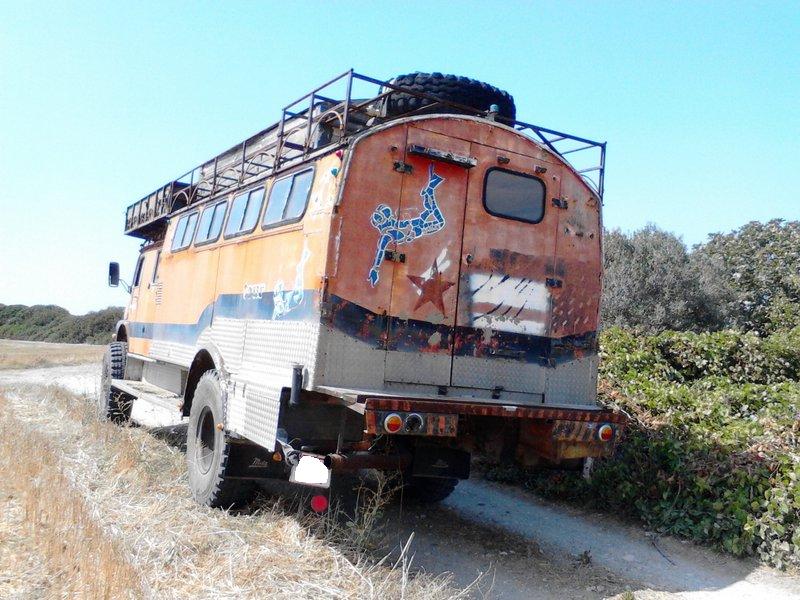

Das ist de einheitskoffer vom MAN 630 .

... die Doka ist üblicherweise vom Hersteller des Feuerwehraufbaus, hier also Metz ... die Einheitskoffer sind jedoch leider alles andere als einheitlich, zumal es da recht viele Hersteller gab, gerne auch solche, die sich sonst in einem anderen Milliö tummeln ...
