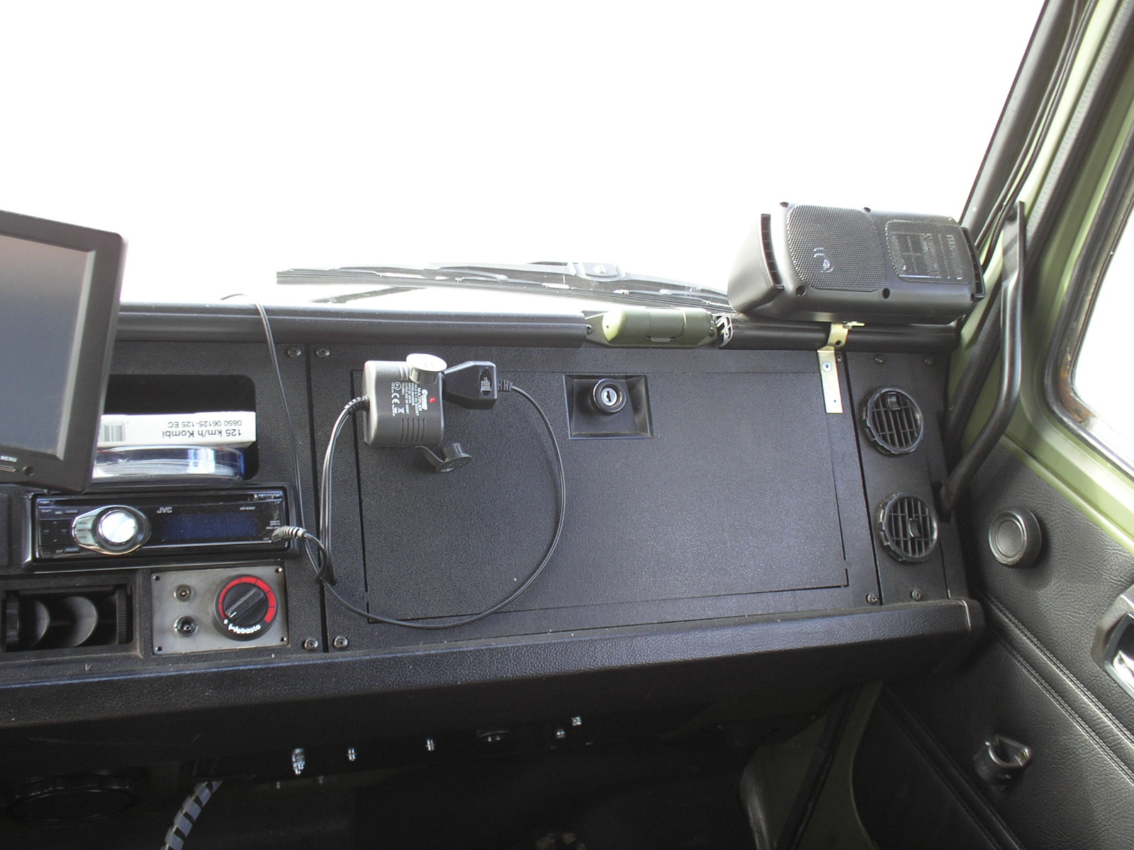

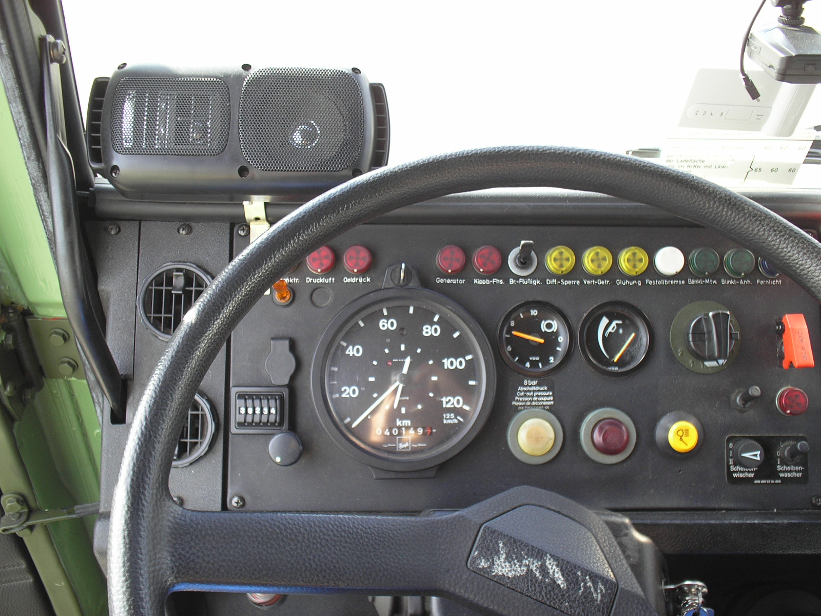

Ich habe die Lautsprecher aber nicht in die Tür gebaut, die ist meiner Meinung nach nicht tief genug.
Bei mir sind zwei Aufbaulautsprecher vorne rechts und links unter dem Dachhimmel. Vorsicht wenn
man die Haltewinkel festschraubt nicht zu tief bohren, sonst ist man durch das Dach. Ist erstaunlich
dünn alles.

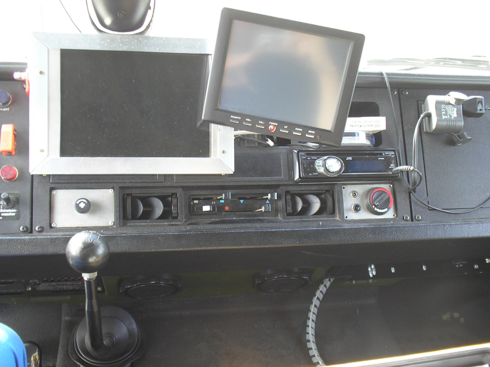

Das Radio ist bei mir im entsprechenden Schacht des Armaturenbrettes.

Habs bei mir ganz einfach gelöst.
Aufbaulautsprecher links und rechts aufs Armaturenbrett und Radio ins Armaturenbrett.
