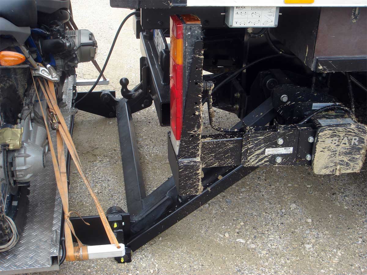

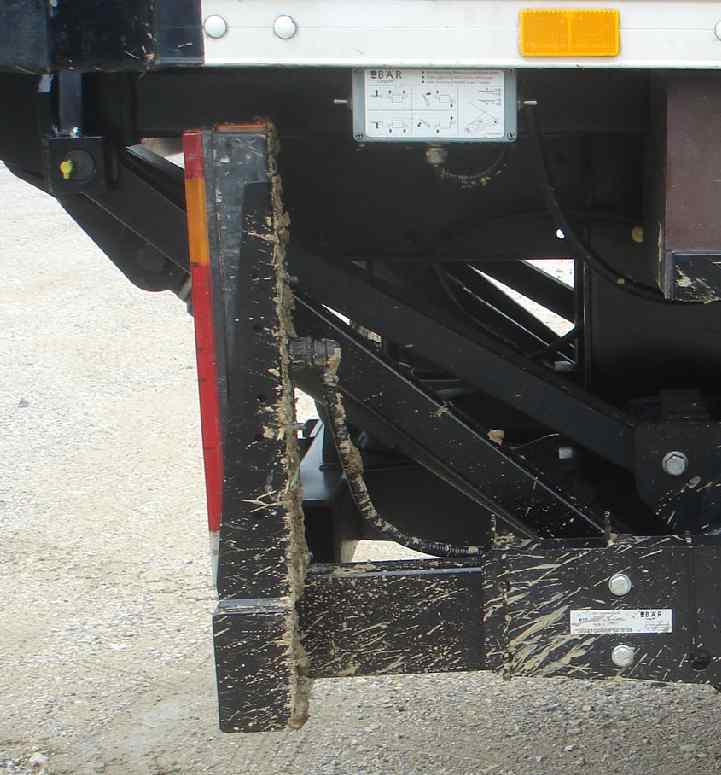

Beim Füss habe ich in Bad Kissingen dieses Jahr Bilder eines Klappbaren UFS gemacht, so ähnlich wird die Werkstatt wohl rangehen.

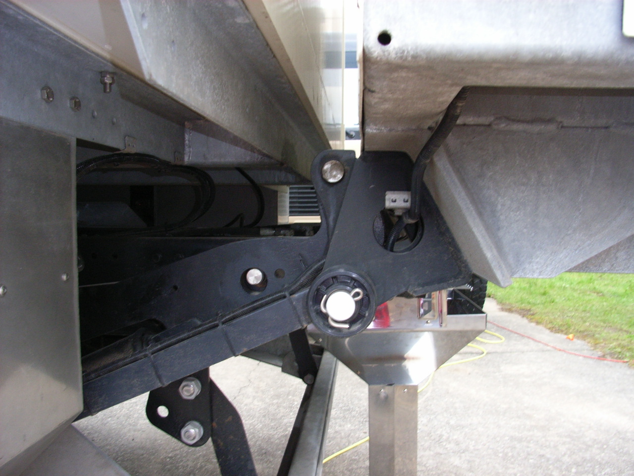

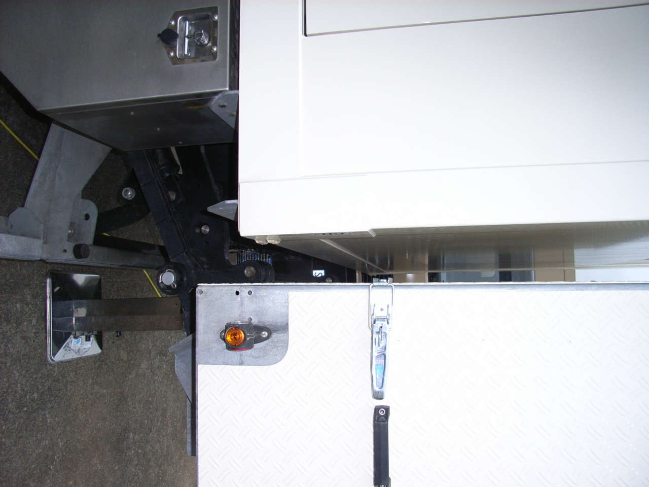

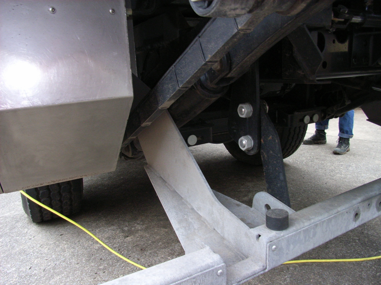

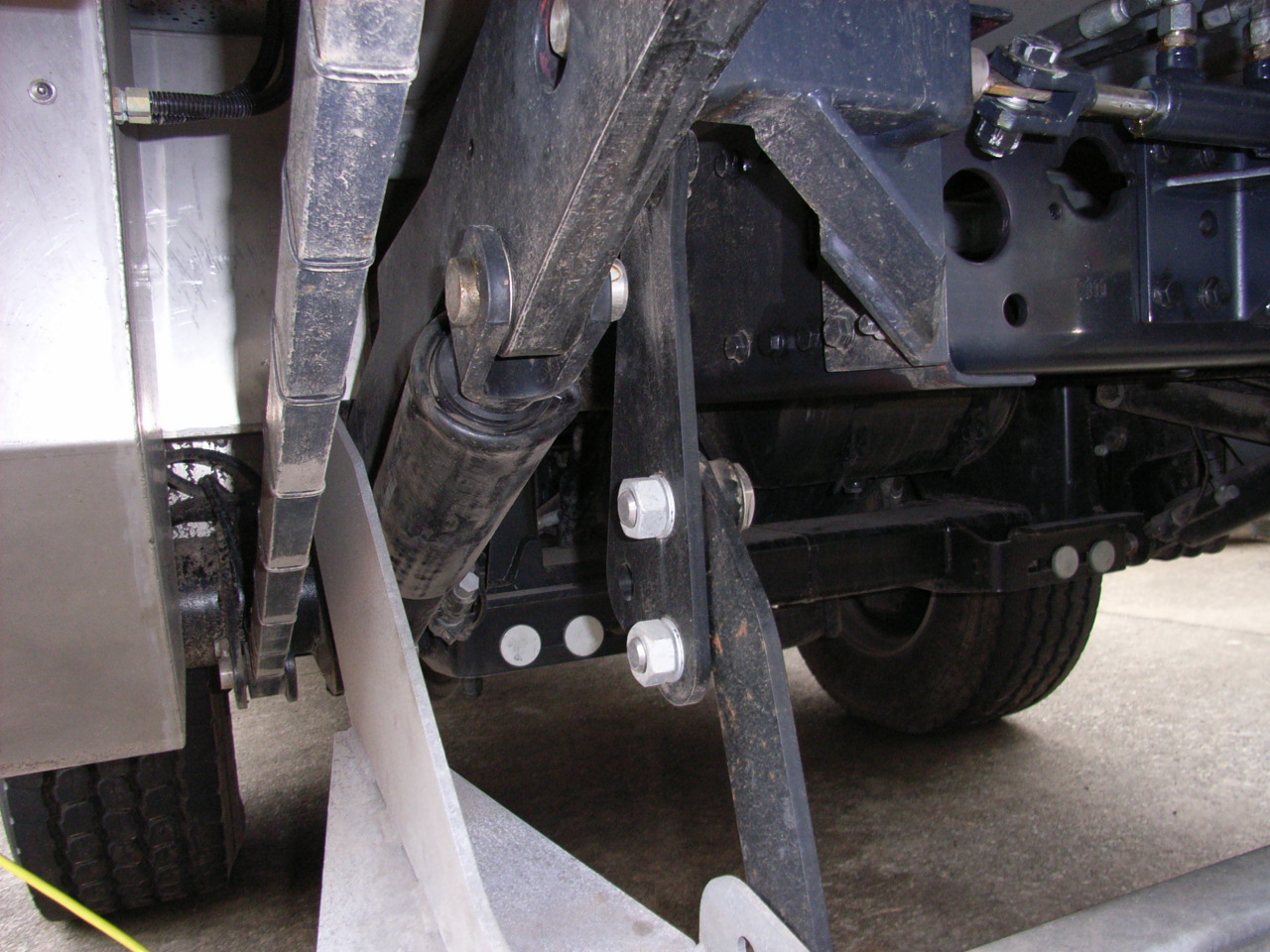

nach intensiver technischer und rechtlicher Untersuchung der Problemstellung wurde folgende Lösung gefunden (ein bißchen nach hinten blättern). Mit der die Prüfungsinstanz und ich schlussendlich zufrieden sind. Das Ding ist durch das Eigengewicht gesichert und klappt bei Bodenkontakt automatisch nach oben bis er an den Streben der Ladebordwand anliegt. Damit ist auch irgendwie ein gewisser Schutz div. Bauteile der Ladebordwand gewährleistet.
