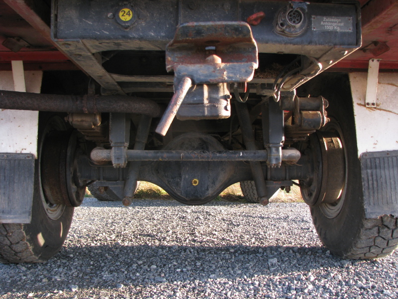

Der Maggi sollte durch den TÜV letzte Woche.
Bis auf die üblichen Verdächtigen ( Blech einschweissen im Radkasten ) hatte der Prüfer nur eins zu bemängeln.
Die Buchsen des hinteren Stabilisators hatten ihm zu viel Spiel.
Nun suche ich eine Firma wo ich die bekommen kann.
JFW hat sie nicht im Angebot.
Hat jemand eine Adresse dafür?
Danke im voraus
Ralf
Es sind 4 Buchsen, 2 sind zu sehen, die anderen beiden sind vorne am Stabi

auf dem fotos ist ein 120er zu sehen - warst du mit meinem auto beim tüv :p ?
http://www.dieseltreter.de/imag/images/ ... G_8367.JPG
nach meiner erinnerung hat der 170er keine festen stabi-auflager am rahmen, sondern vom stabi zum rahmen auch nur beweglich aufgehängte stangen - dafür braucht er dann keinen längenausgleich zwischen stabi und achse.
weiss nciht mehr genau, die stabis hatten wir recht schnell rausgeschraubt.
viel erfolg,
dave

Das Thema ist erledigt, zumindestens die oberen Lager habe ich heute bestellt.
Anstatt 75€ beim Markenhändler, für 16€ beim Markenhandel.
Nächste Woche bekomme ich sie, dann berichte ich über die Qualität.
Die oberen und unteren sind wohl unterschiedlich vom Innendurchmesser.
Auch darüber berichte ich dann.
Incl. Teilenummer , wer sie benötigt
