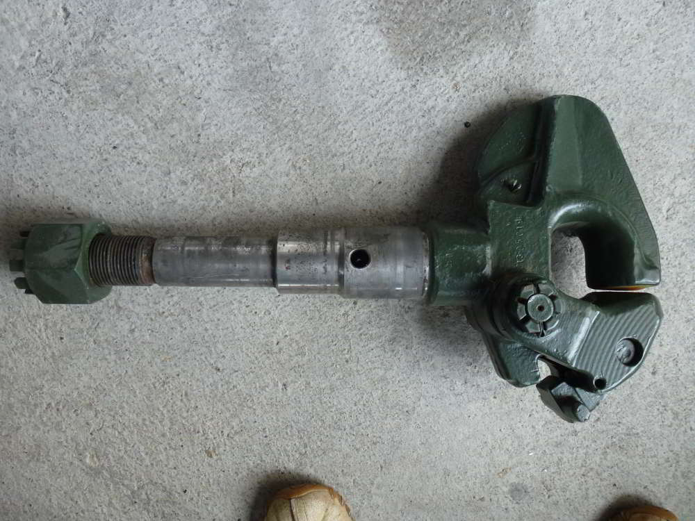

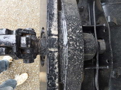

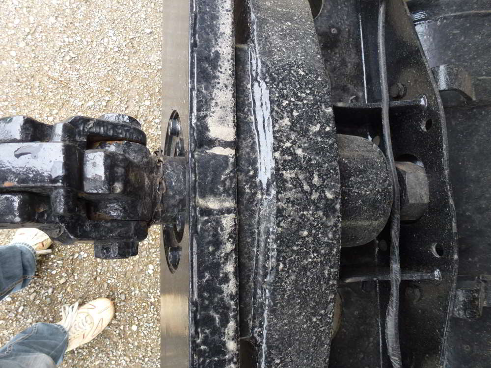

An meinem Sisu ist eine Anhängerkupplung wie im Bild unten montiert.
Das Besondere ist, dass diese nur durch eine grosse Mutter mit 45mm Gewinde und SW 70 gehalten wird. Die Kupplung dient gleichzeitig als hinteres Lager meiner 3-Punktlagerung des Aufbaus.
Mein TÜV Spezi bringt nun die üblichen Argumente....kann nicht eingetragen werden da Nato Kupplung und somit nur zu rangierzwecken (so steht sie derzeit auch im Schein, ohne zul. Gewichte)
Die Abmessungen des Bolzens sind:
Grösster Durchmesser 65mm, dann 57mm und 45mm, Gewinde aussen 45mm, Schlüssenweite 70mm. Die Länge des Bolzens ist ca. 300mm, die Gesamtlänge der Kupplung etwa 500mm.

Ich habe schon viel Zeit mit Suchen verwendet aber ähnliches noch nirgends gefunden.

Re: Anhängerkupplung "Sonderausführung"????
Da sehe ich schwarz .
Für das , was an Eintragungen möglich wäre , brauchst du einen sehr Angaschierten TÜV-ler , der sich mal richtig in den Vorschriften rein kniet .
Aber selbst da sehe ich ohne Prüfung der Kupplung selber schwarz . Die BW Natokupplung ist eintragungsfähig und die kann man auch normal verwenden . Die hat aber ein Typenschild .

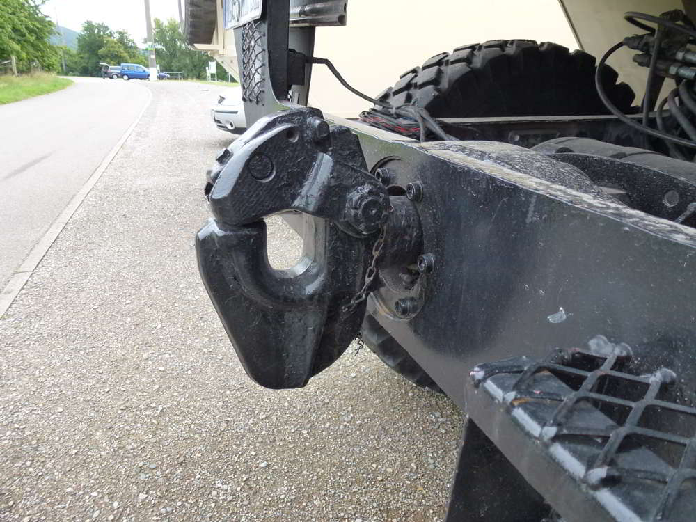

Hab jetzt nochmal mit Ringfeder geredet. Meine Kupplung scheint wirklich seeeeeehr exotisch zu sein!
Der Ingenieur meinte allerdings, mit einer RUwg K0 D könnte ich mein Problem lösen, einfach die alte Kupplung rausschrauben, eine Adapterplatte 30mm dick in die Zentrallagerung einschrauben (mit 6 M12 Schrauben 8.8) und daran die Kupplung mit den 4 M10 Schrauben selber befestigen.
Der TÜV Prüfer meinte am Telefon, wenn ich zu meiner Eigenbauplatte noch eine Berechnung mitgebe, könne er soetwas wohl eintragen, Anhängerlast dann zwar auf 3000kg begrenzt aber da mein Hänger zGG 2700kg hat....
Aber Einzelabnahme wäre es wohl trotzdem.......

Hallo Gemeinde
Jost hat just an dem Tag geantwortet, an dem ich zum TÜV bin. Hab also die Unterlagen mitgenommen und vorgelegt.....allerdings ohne grosse Hoffnung.
Aber siehe da, mein TÜV Prüfer trägt mir die Kupplung wohl ein!! ich muss nur noch Druckluftanschlüsse und Elektrik machen, dann klappt es.
War auch schon anders aber dieser Tage bin ich von unserem TÜV begeistert!!

Hallo Gemeinde
Seit heute ist die Nato Kupplung eingetragen
Hat zwar nur 2700kg Anhängelast bekommen aber für meinen Hänger reicht das.
Jetzt muss nur noch der Hänger lackiert werden und Tüv Vollabnahme, dann gehts los.
